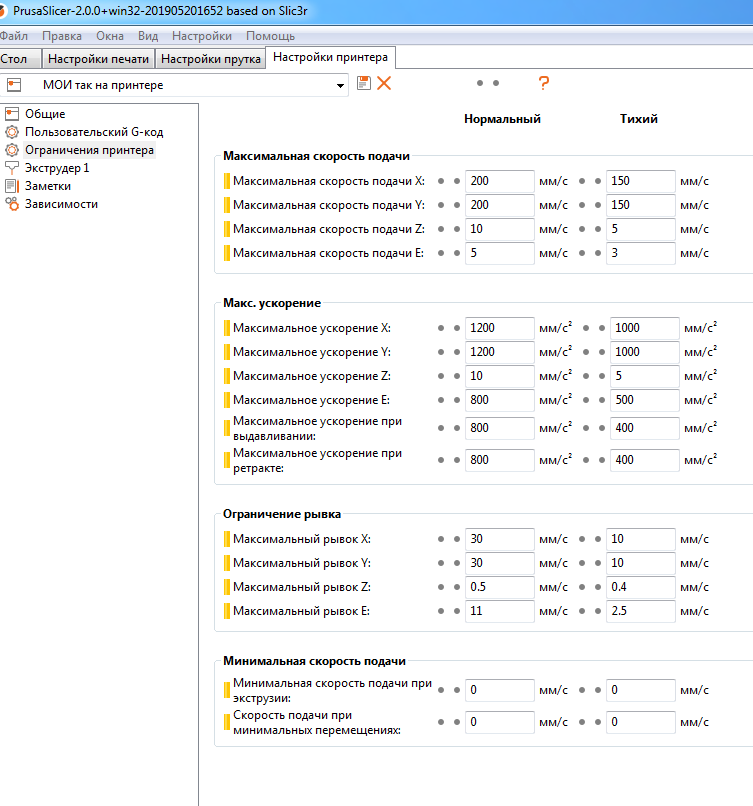

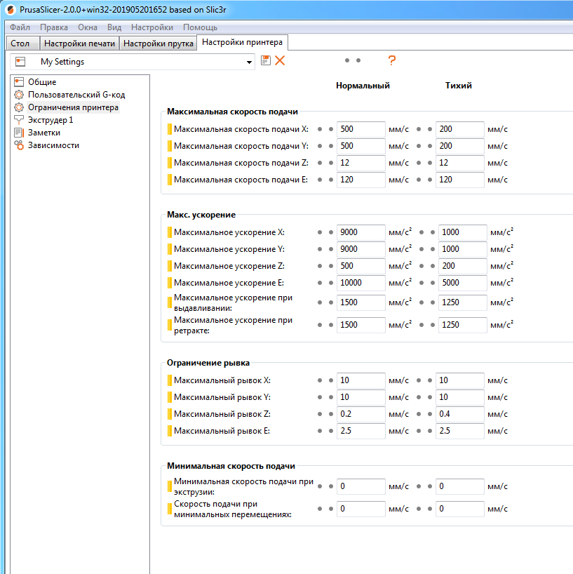

Sapphir-S. PrusaSlicer. Печать с флешки.Печатает неплохо когда ускорения, скорости и рывки в конфигах Лерджа не соответствуют тем, что имеются в слайсере, в «разделе «Ограничения принтера». Они здесь стоковые, «пришедшие» при установке на комп и значительно отличаются от Лерджевских, мною прописанных. После печати они остаются в памяти Лердж и вроде бы ну и пусть.
Но захотелось, что бы, как говориться, «соответствовало». Сделал вот так:
После того, как я прописал одинаковые значения ускорений, скоростей и рывков в слайсере и конфигах принтера, появился баг. Голова при печатании останавливается на секунду в любом месте модели, оставляя каплю и продолжает печать. Но как только я возвращаюсь к первоначальным, по-моему неправильным настройкам, эдакое пропадает. Какую неделю бьюсь и не въеду никак, что мною сделано неверно..
