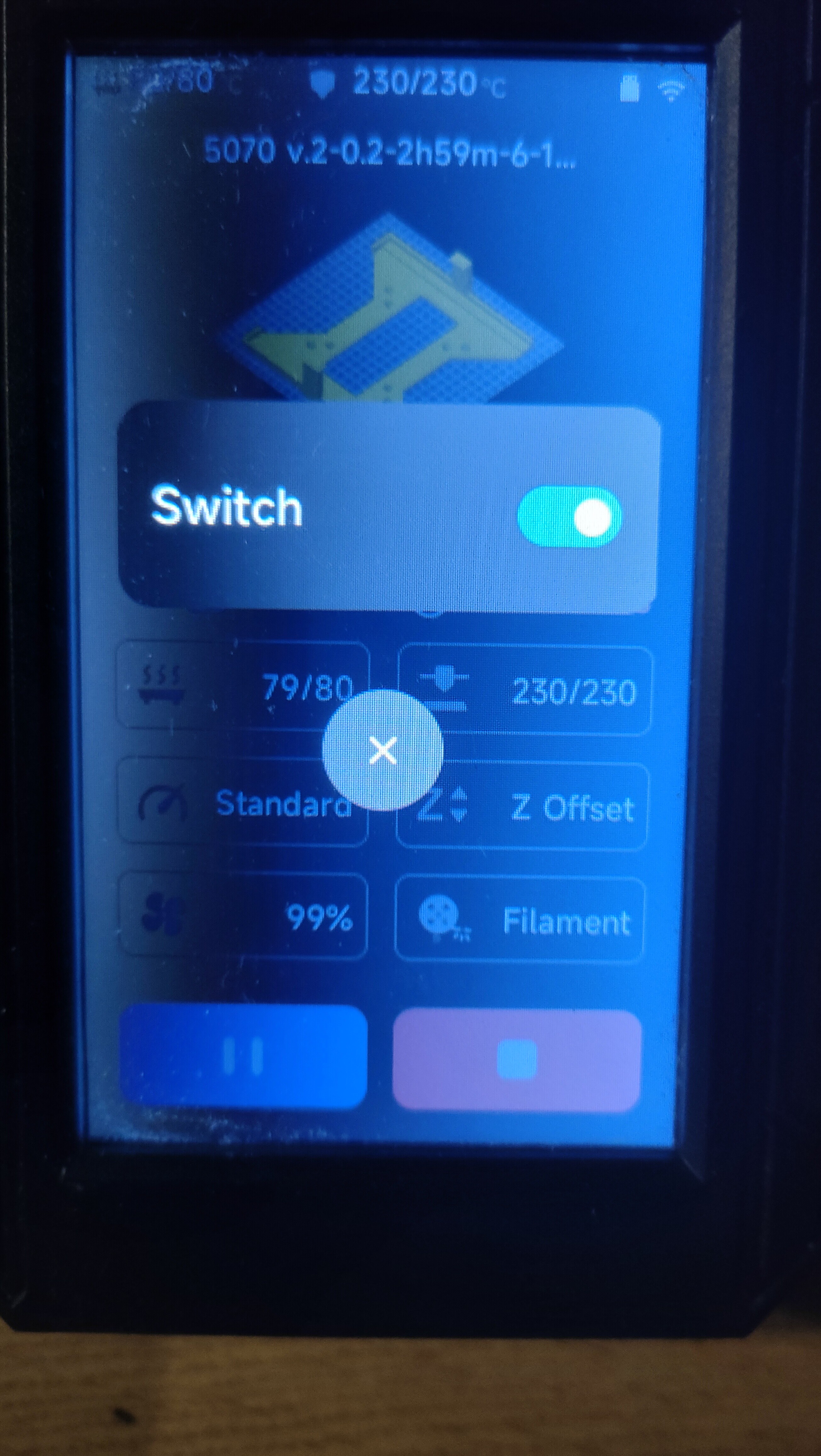

Как работает смена филамента на Kobra 2 Pro?
Друзья, подскажите пожалуйста, как правильно работает смена прутка по датчику?
Запустил модель, на катушке пластика явно не хватит, думаю - ну есть же датчик, родной с завода, значит все должно быть удобно. Ага...

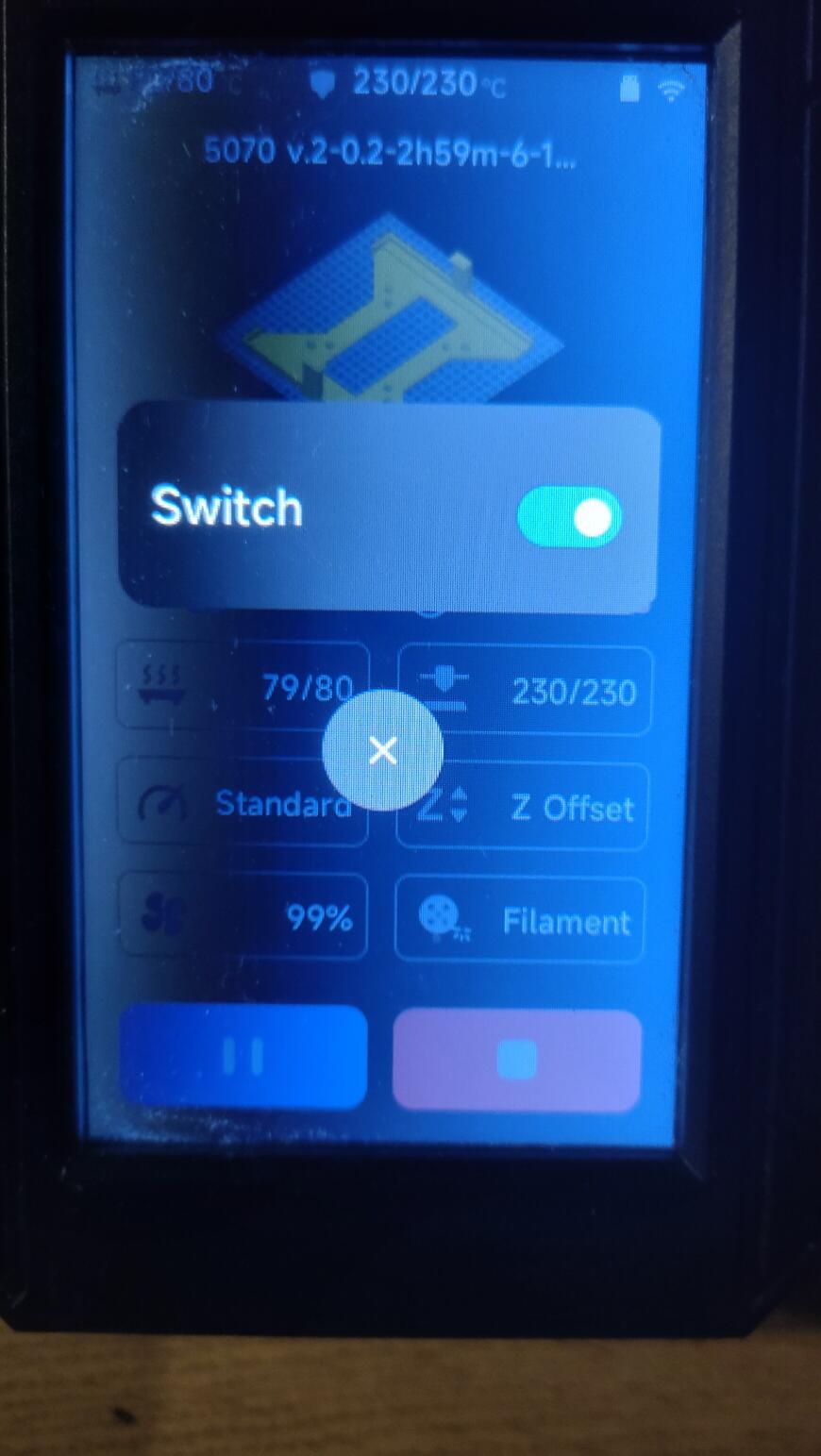

Втянул он хвостик, датчик щёлкнул, хвостик вышел из датчика и остановился на самом входе в трубку подачи (типа как у боудена), на экране горит Replace filament. И всё. Тыкаю на экране кнопку Filament, а там только переключатель, который вообще нихрена не делает.
Нажимаешь на него, а он просто меняется серый-яркий. Я думал появится меню экстракт-ретракт как для замены пластика перед печатью, а тут ваще ничего - как вынуть кусок из трубки вообще не понятно!
Кароч, я тупо пропустил новый конец через датчик, нажал Play, и просто давил новый пруток вдогонку старому, пока тот не вышел и голова не начала сама втягивать новый. Но это же херня какая-то...
