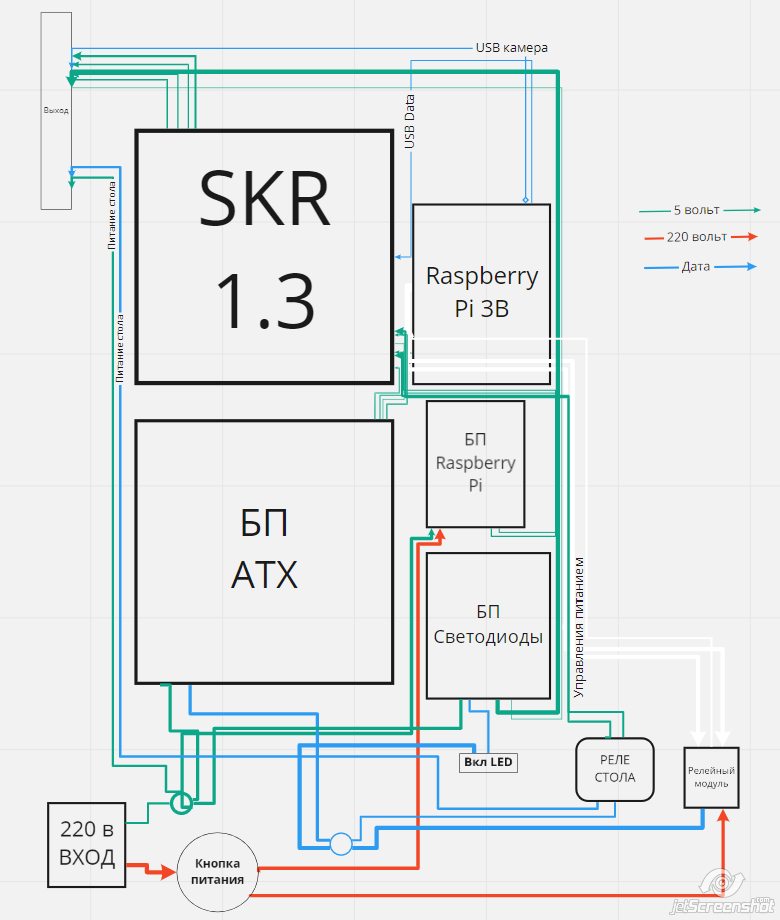

Добрый день.

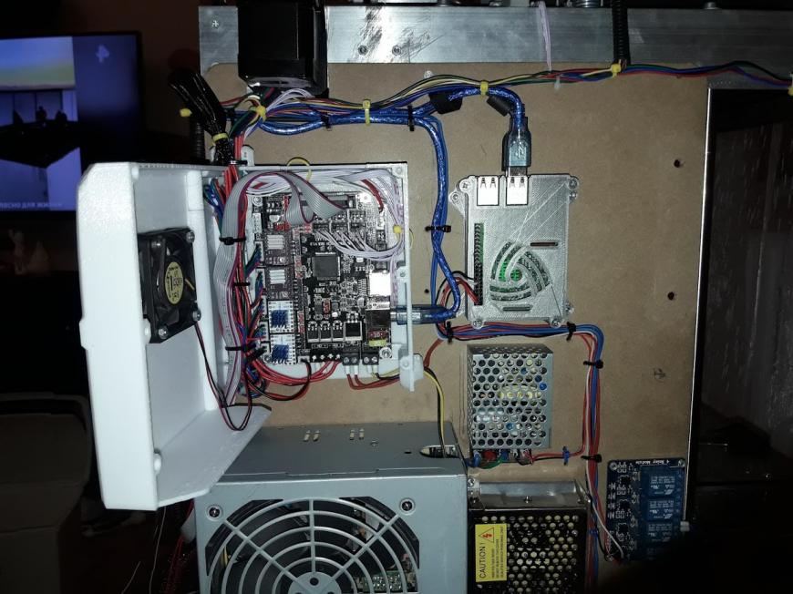

Стоит Rasberry Pi3 к нему подключен модуль реле из 4 штук, три провода + - и сигнальный к одному из реле. Через октопринт включается БП компьютерный, на котором висит SKR1.3  и БП мелкий на светодиодную ленту (50 см длинна)   Блок питания 450 ватт. По окончанию печати, питание вырубается. Картинка с инета, но суть та же.
Как правильно подключить к Raspberry Pi3 через реле 220? Чтобы потом не покупать новую распберри )

Сперва отрубилось первое реле... оно стало всегда включено.
Переключил на второе реле, продержалось месяц и навернулось, после печати принтер не отключился.
Когда переключаешь в меню октопринта, реле щелкает, но без результата.
Сейчас переключился на 3 реле, но думаю, что его тоже на долго не хватит.

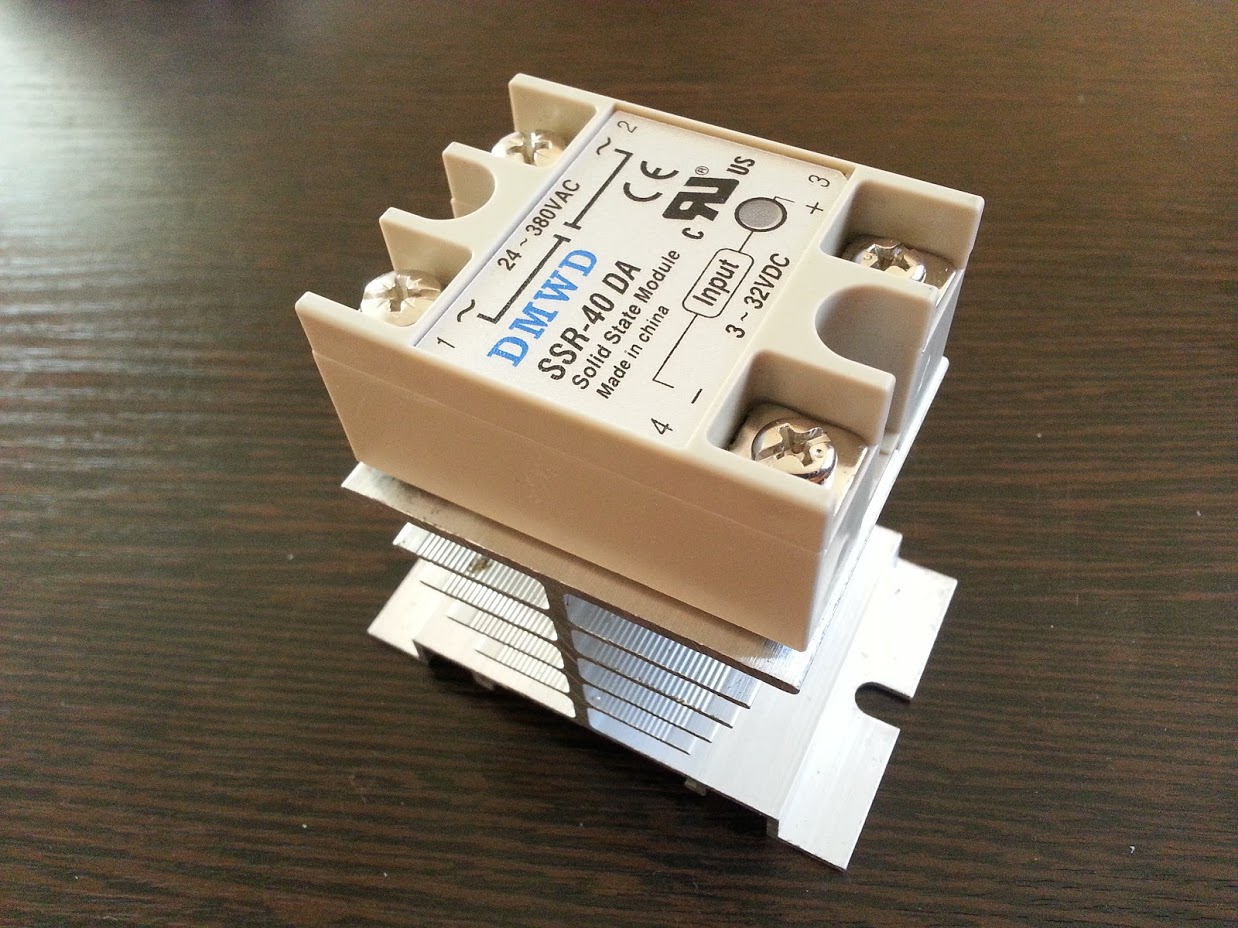

Как я понимаю, реле просто не выдерживает нагрузки.   450 ватт+
Есть оптореле, управляется через 3-32 вольт, управляет 24-380.  Не хватает знаний, как его подключить.
Ткните пожалуйста на схему или ссылку, кто уже подключал такое.
