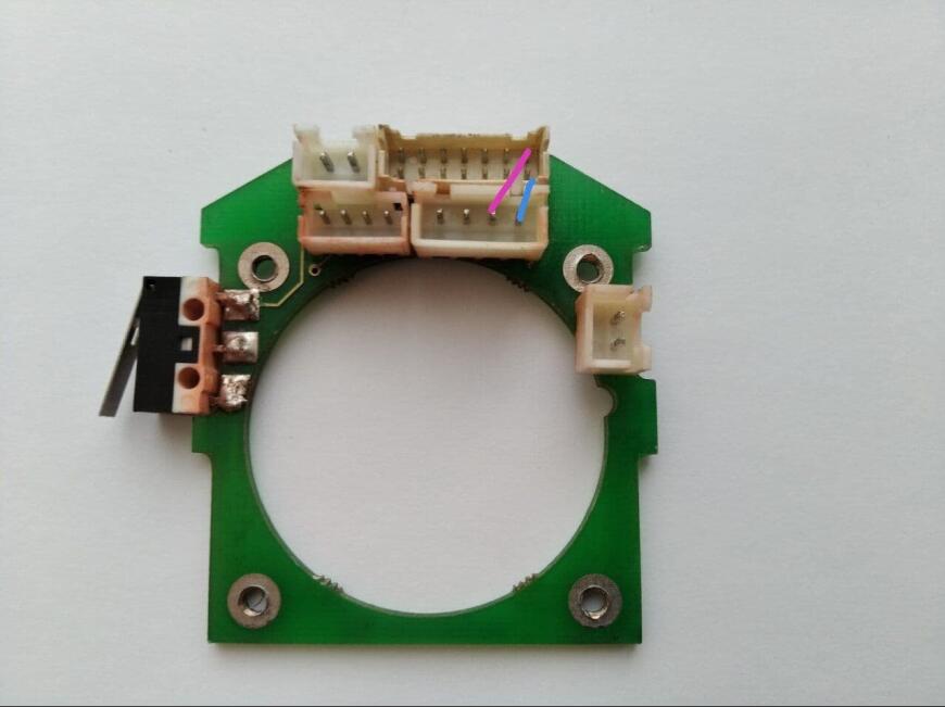

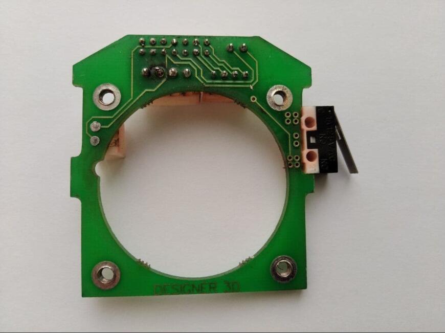

Столкнулся с такой проблемой: случайно замкнул контакты на мелкой плате головы (выводы от термистора).
Вылезла ошибка, естественно принтер встал. Прозвонил термистор, оказался дохлым. Заказал новый, он приехал, поставил, но ошибка как была, так и осталась. Решил прозванивать дорожки на мелкой плате, все нормально, дорожки целы.
По совету одного из чатов в Телеграме прозвонил все шлейфы от головы до материнки, так же прозвонил термистор и шлейф от стола до материнки. Все нормально. Сама материнка выглядит как новая, никаких признаков погоревших дорожек или поврежденных элементов на плате.
По этим принтерам информации как кот наплакал, нашел похожую статью , но автор не отписался была ли решена проблема и каким образом.
Может кто знает в какую сторону копать?
