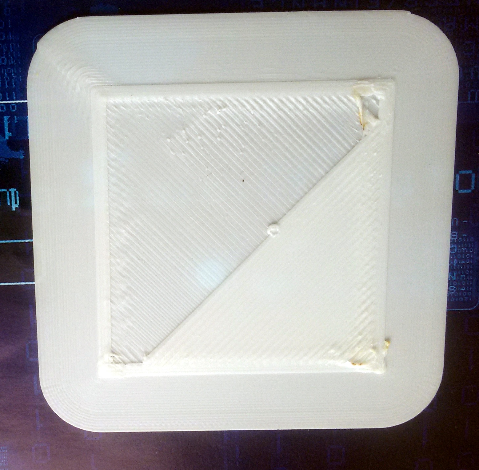

Избыточное заполнение в углах.
Saphhr-s, PrusaSlicer,ABS,Т- 235*, скорость 30, высота слоя 0.2
Сначала заполнения прямоугольника и в завершении в противоположном углу сопло делает быстрых 4-5 движений, выдавливая при этом значительное количество пластика. Затем движения как бы соответствуют установленной скорости, и печать идет вполне удовлетворительно. Отчего такой баг?

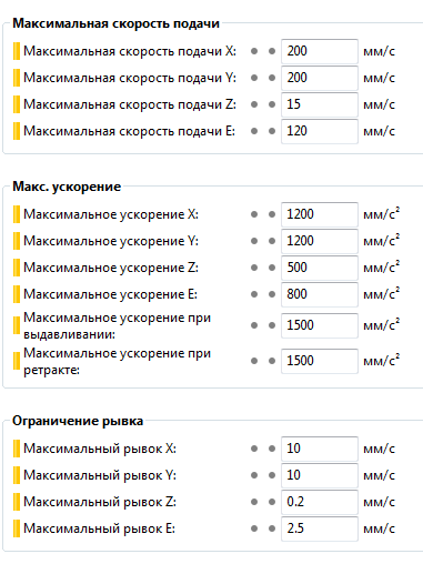

На фото видны "подпаленные" участки филамента, от чего температуру на сопле уменьшал, но ничего не изменилосьИ как в слайсере влияет этот параметр ?
