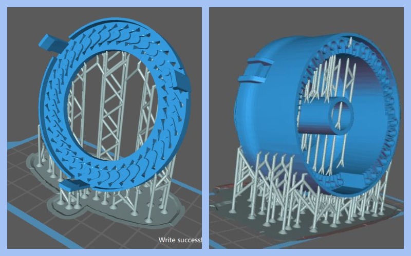

Детали имеют цилиндрическую форму, но из-за ограничений размеров рабочей области фотона их пришлось располагать вертикально относительно печатной поверхности:
Искажение геометрии на LCD-принтере

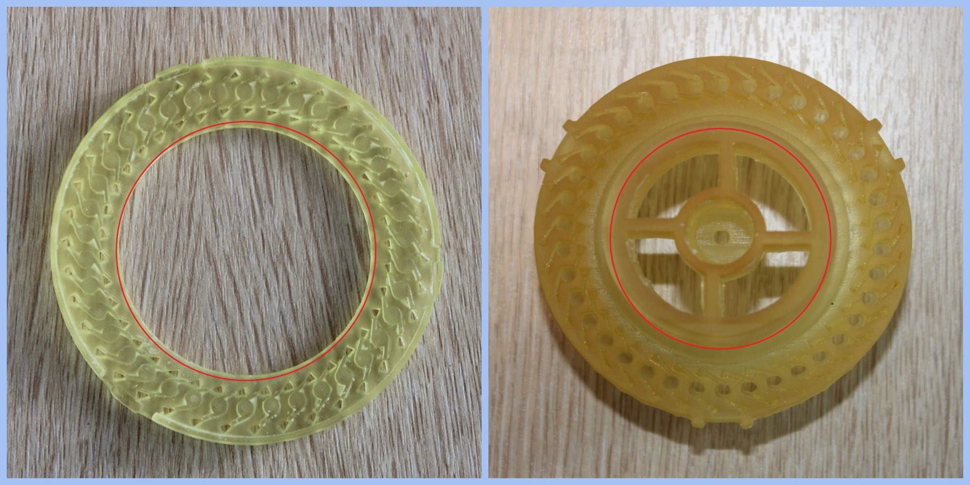

В результате тонкие кольца (как на рисунке слева) получаются хорошо без видимых искажений, но массивная деталь (около 70-80г) получается сплющенной по оси Z и этот эффект повторяется при изменении положения детали (незначительном, т.к. вариантов уместить ее в область печати немного)и при изменении настроек печати:
Искажение геометрии на LCD-принтереНарисовал красные кольца, чтобы видны были отклонения.

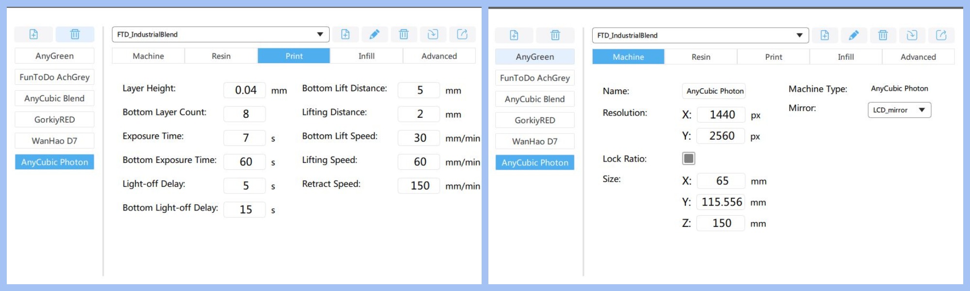

Настройки печати (смола FunToDo Industrial Blend) и настройки принтера (AnyCubic Photon) приведены ниже:
Искажение геометрии на LCD-принтереПечаталось и с большим времени засветки (10с) и меньшей времени простоя после засветки (Light-off delay 1-2с). Эффект сохранился, причем после постзасветки дефект усугубляется, хотя по заверениям производителя смола не дает усадки, возможно сохраняется внутреннее напряжение на детали.
