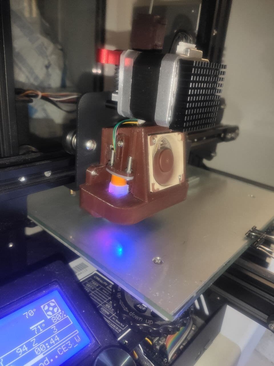

Ender 3 - колхозный директ - мягкий flex
Вопрос возможно избитый, заранее извиняюсь, собственно пациент
Ender 3 skr 1.2 tmc2009
marline 2.0.7.2
покупная каретка, плоская с алишки за 450 рублей
печатный фидер, чуть заремикшенный но суть такая - Flexible Filament Extruder Upgrade for Creality
всё остальное сток
собственно качество печати устраивает, tpu fdplast, bflex и tpu soft от bestfilament
печатаются замечательно, проблем не наблюдал, НО bfgummy - более мягкий, тягучий - зажевывает - не сразу, но всё же.
печатал без ретрактов, 20мм\с и пробовал греть сильнее, и с бубном бегать вокруг
где то через час печати наматывает на шестерню( как мне кажется, после хуилиардной версии подрезки трубки) зазор у меня на сколько можно - для нормальной работы - минимальный, но тем не менее, зажевывает.
Я так понимаю слишком мягкими, на таком колхозе не получиться нормально печатать, подскажите бюджетный, но с которым можно будет печатать мягкими флексами, вроде всяких ninja и bggummy - спасибо!
ps
что если такой клон
или он же + E3D V6 ? или всё очень сильно будет зависит от сборки конкретного фидер, насколько там оставили зазоры и люфты?
просто не охота трать те же 3000р на клоны bmg + e3d v6 + мотор - и всё равно шаманить или остаться без возможности печатать ninja и bggummy
