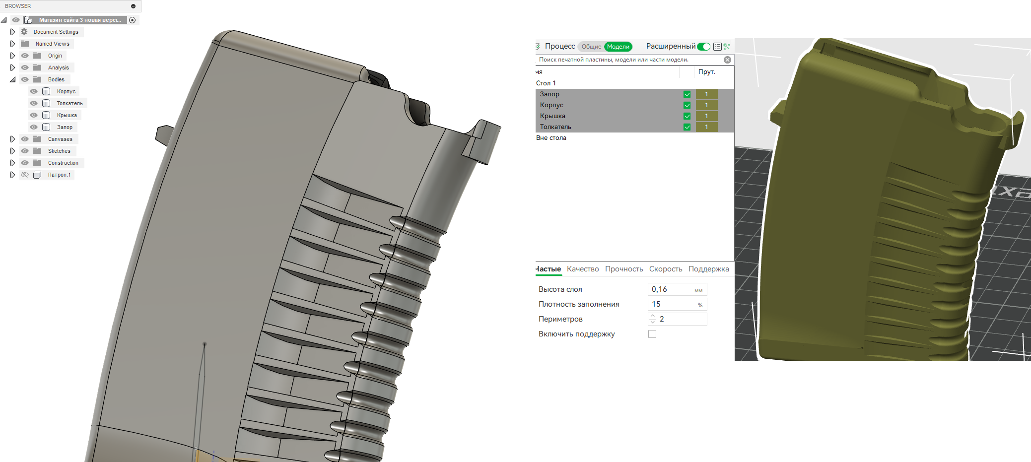

Все привет. Есть необходимость печати деталей состоящих из множества разных тел (многоматериальная печать, цветная печать). Во фьюжене экспорт с сохранением дерева построения работает по умолчанию, как для step, так и для 3mf. Слайсеры (все) видят модель из нескольких тел с привязкой к друг другу, благодаря чему можно для каждого тела задать свои параметры.
В связи с санкциями, перешел на компас, и вот проблема, модели из разных тел в слайсере видятся как одно тело, пробовал в STL с указанием в настройках экспорта что нужно разделить на тела, пробовал в STEP, ничего не помогает, все равно одна деталь. Собственно и вопрос, как в компасе сделать также???????
