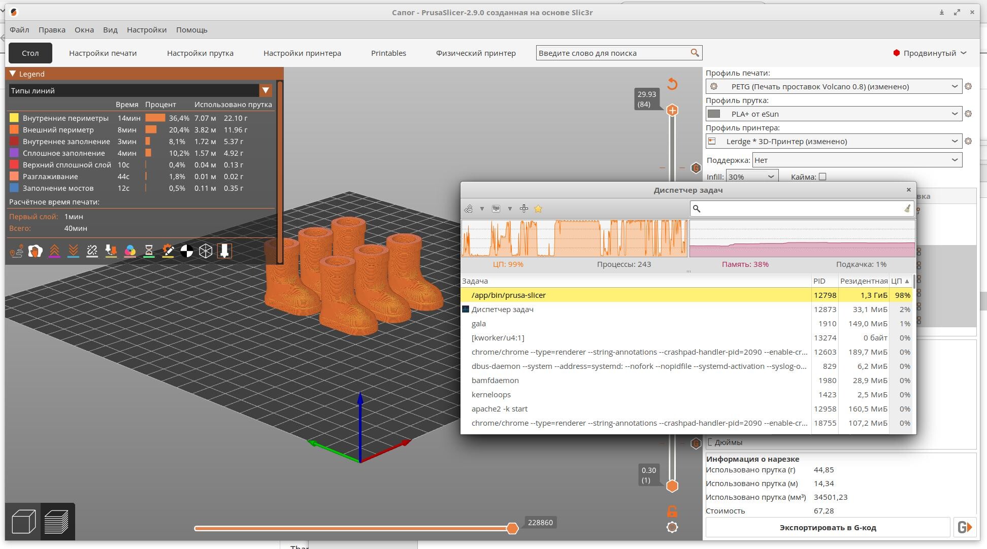

Дикие тормоза PrusaSlicer 2.9.0
Вчера обновил слайсер до последней версии ради использования клиновидного шва. После этого столкнулся с дикими тормозами интерфейса после нарезки моделей. Частота обновления в лучшем случае один кадр в секунду. Т.е. ты пытаешься повернуть стол, а он не крутится, а как будто стоп-кадрами показывает. Загрузка проца под 100%. И это ещё простая модель, как на скриншоте ниже. Что-то более сложное - там вообще всё умирает. Ни с одной из предыдущих версий такого не было. Ну маскимум на очень сложных и больших моделях появлялась задержка, но не так как сейчас. Работаю на двух компах, на обоих ElementaryOS (форк Ubuntu). Железо везде примерно одинаковое - проц селерон, памяти 16 гиг, графика встроенная. Картина одинаковая на обоих компах, но там где стоит ElementaryOS 5.0 тормоза заметно сильнее чем там, где стоит ElementaryOS 5.1. Собственно вопрос - это у всех так, или только я страдаю? И ещё вопрос на который не нашёл ответ - видеокарта помогает в работе? Написано только что система должна поддерживать OpenGL. Есть старая видюха Geforce GT210, насколько она поможет если поставить?
