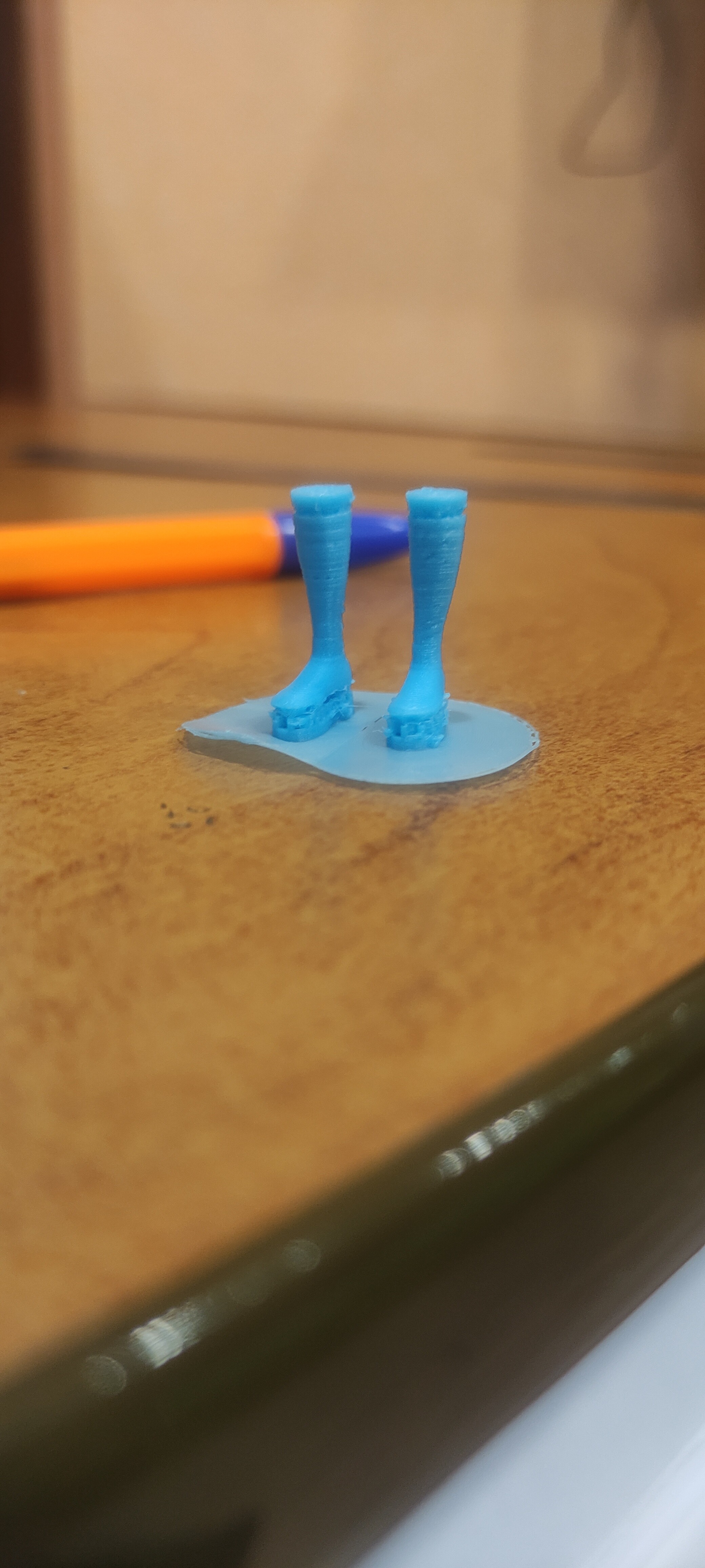

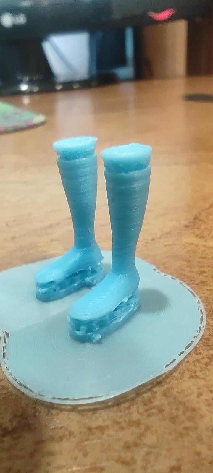

Деффект при печати - Пропущенные слои
Добрый деньПытаюсь напечатать ноги тянки. Каждый раз при печати +- в одном и том же месте образуются непропечатанные слои - до этой высоты, всё нормально, после тоже всё нормально. Печатаю соплом 0,4, высота слоя 0,08, пластик PLA. Данная проблема возникает не только на этой модели, периодически при печати некоторых деталей в стенке образуется полоса пропуска филомента(не на всю деталь), если деталь маленькая-как в данном случае, то пропуск идёт через всю детальку.
Вещи которые я считаю не являются причиной проблемы(на опережение):
- Пластик сухой, не хлопает при печати. Просушивал, да и проблема встречалась с разными пластиками PLA разной сухости и свежести.
- Механика-некоторые модели печатаюся нормально, проблема на каждой детали если и возникает, то в разных местах, на ногах например в одном месте.
- Температура-скачков температуры нет, пересобирал hotend
Возможно проблема в cura, а вернее в gcode т.к. если проблема вознимает на модели, то всегда в одном и том же месте. Gcode я читать не умею, может кто то справиться с этим(приложу gcode ссылкой на файлопомойку, может кто разберётся 25-30% печати)https://dropmefiles.com/sSG9b
