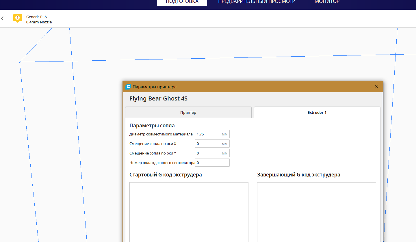

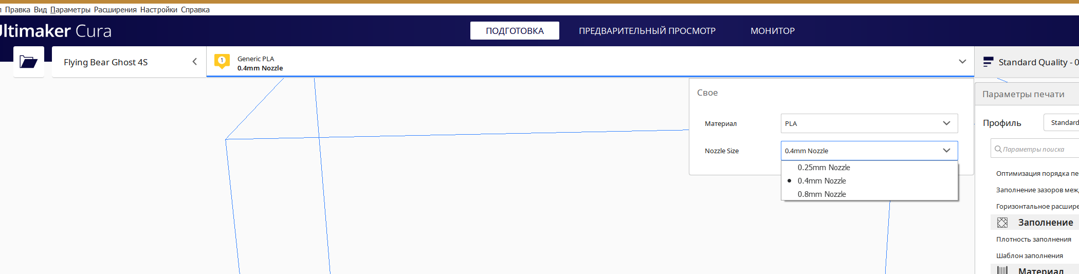

Cura 4.7 и выбор сопла
По дурости заменил куру 4,5 на 4,7 вычитав дескать в ней добавили профиль флайбир гхост 4с, ага добавили. Тот кто его сваял похоже печатает исключительно 3мя калибрами сопел :-(
В управлении принтерами пропал ручной выбор калибра сопла...
Есть способ возвернуть всё обратно ?
