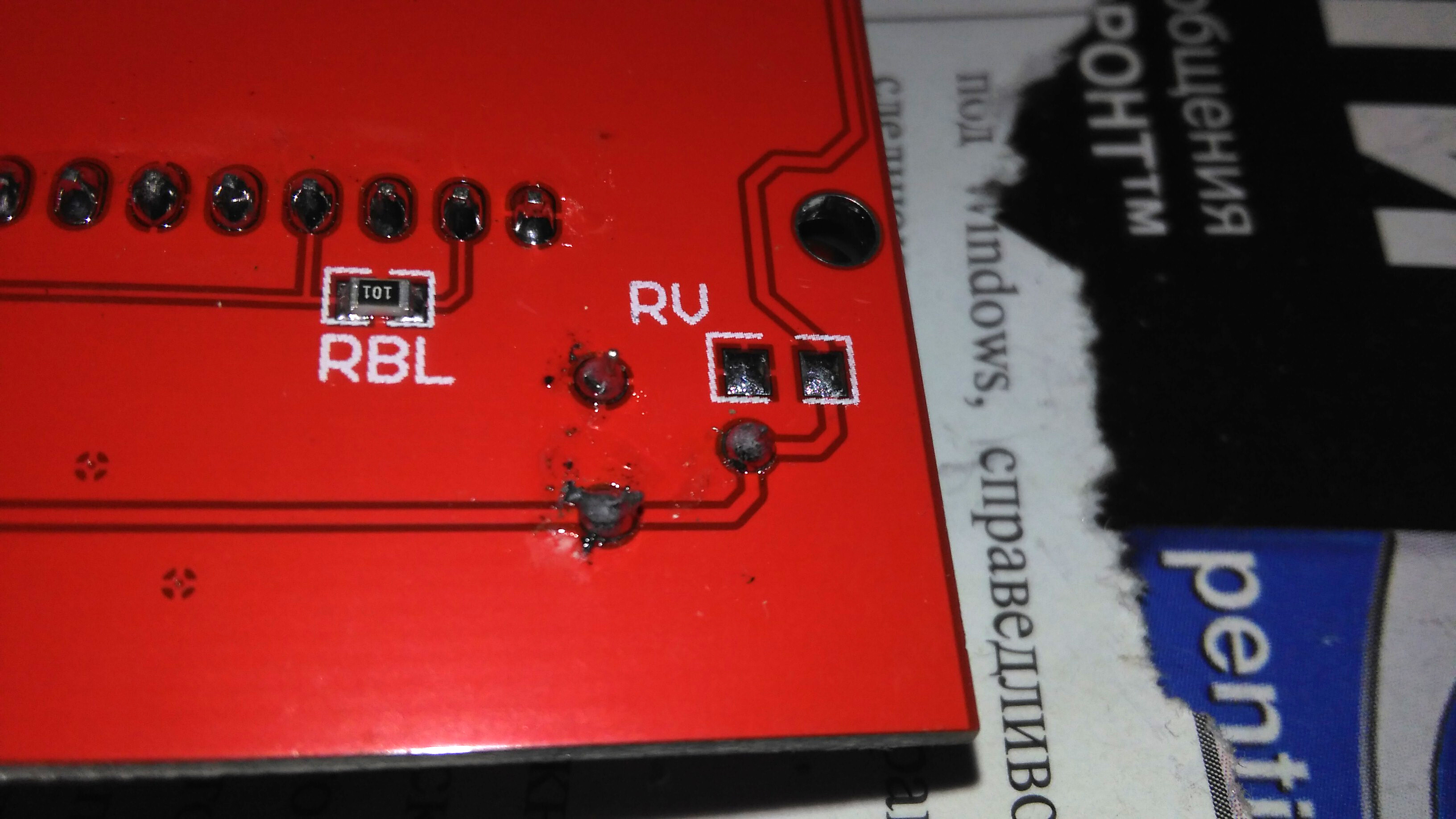

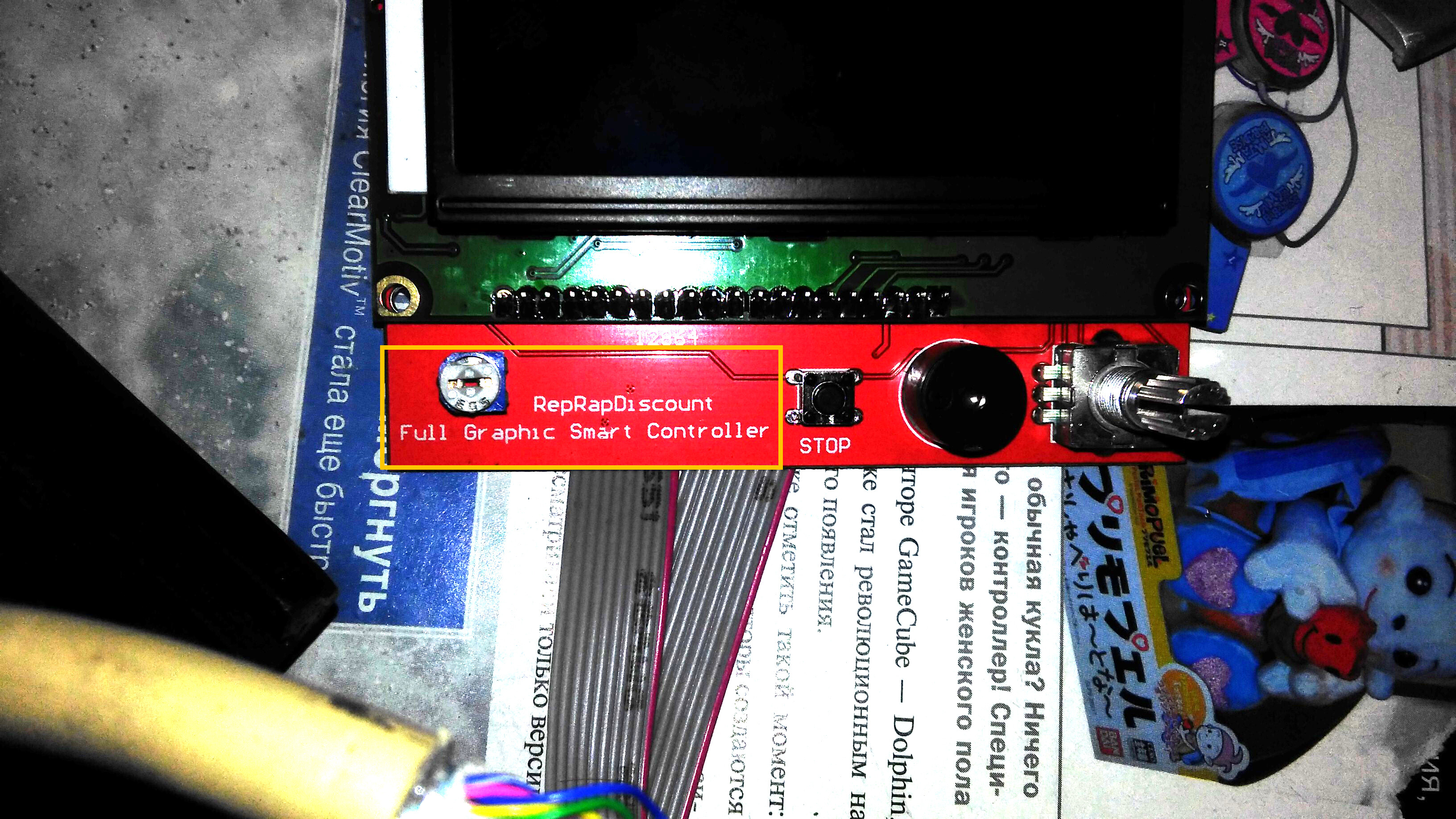

Что-то сжёг, что, понять не могу.
Приключения с RAMPS 1.4 и RepRap Discount Full Graphics Controller продолжаются. Всё подключил, всё настроил и всё работало до тех пор, пока не поставил всё это в корпус вместе с мегой. Чуть слышный щелчок и всё. Экран только светится, мега больше не реагирует. Ну да ладно. Есть ещё две меги, как бы не разгильдяйски это не звучало...
Снял с RAMPS все драйвера и оставил только экран, прошил другую мегу, но... Экран то работает. Видно, что меню там есть и энкодером всё управляется. Однако увидеть всё это можно только под углом и то еле еле. На регулятор контрастности не реагирует.

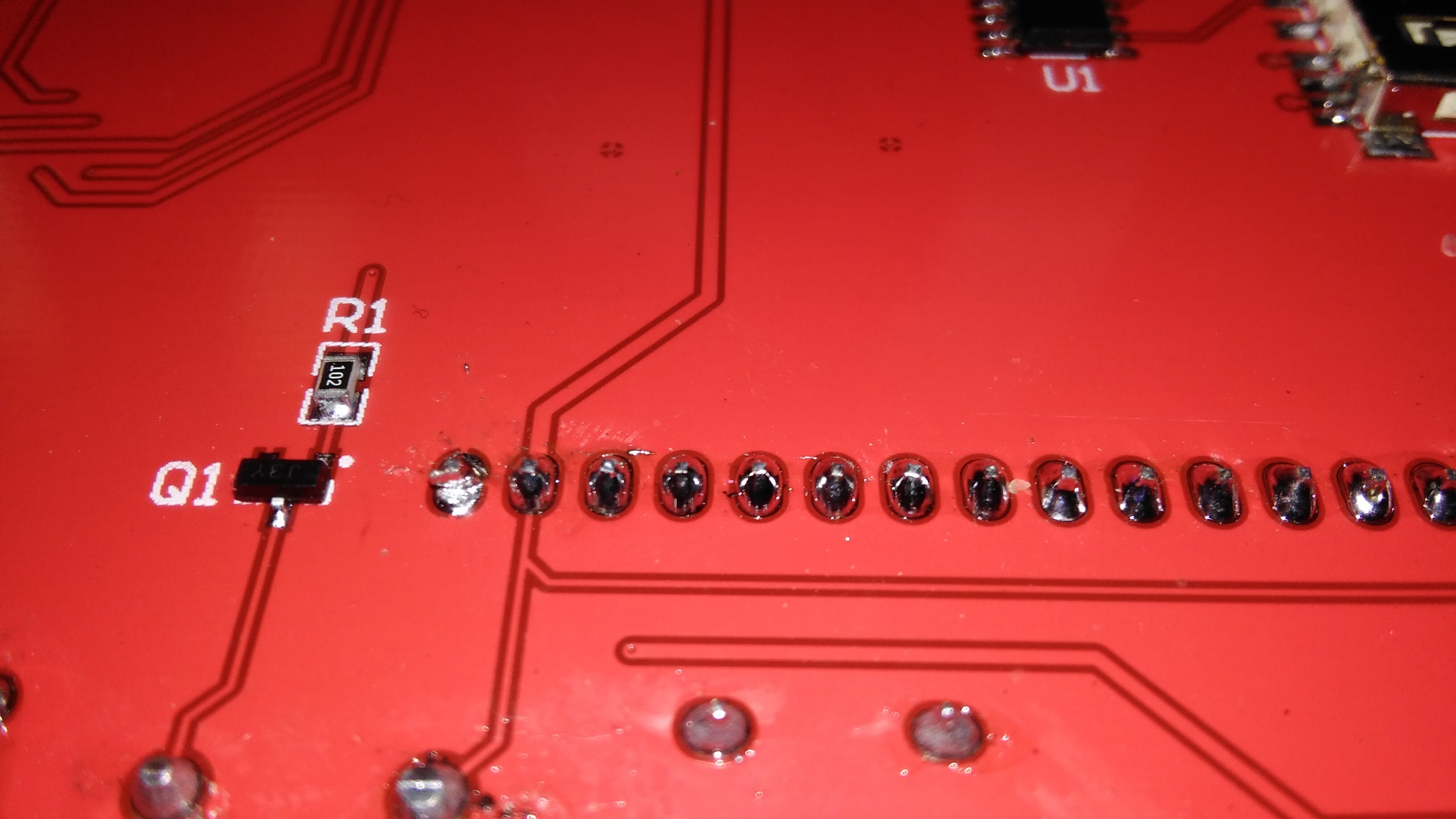

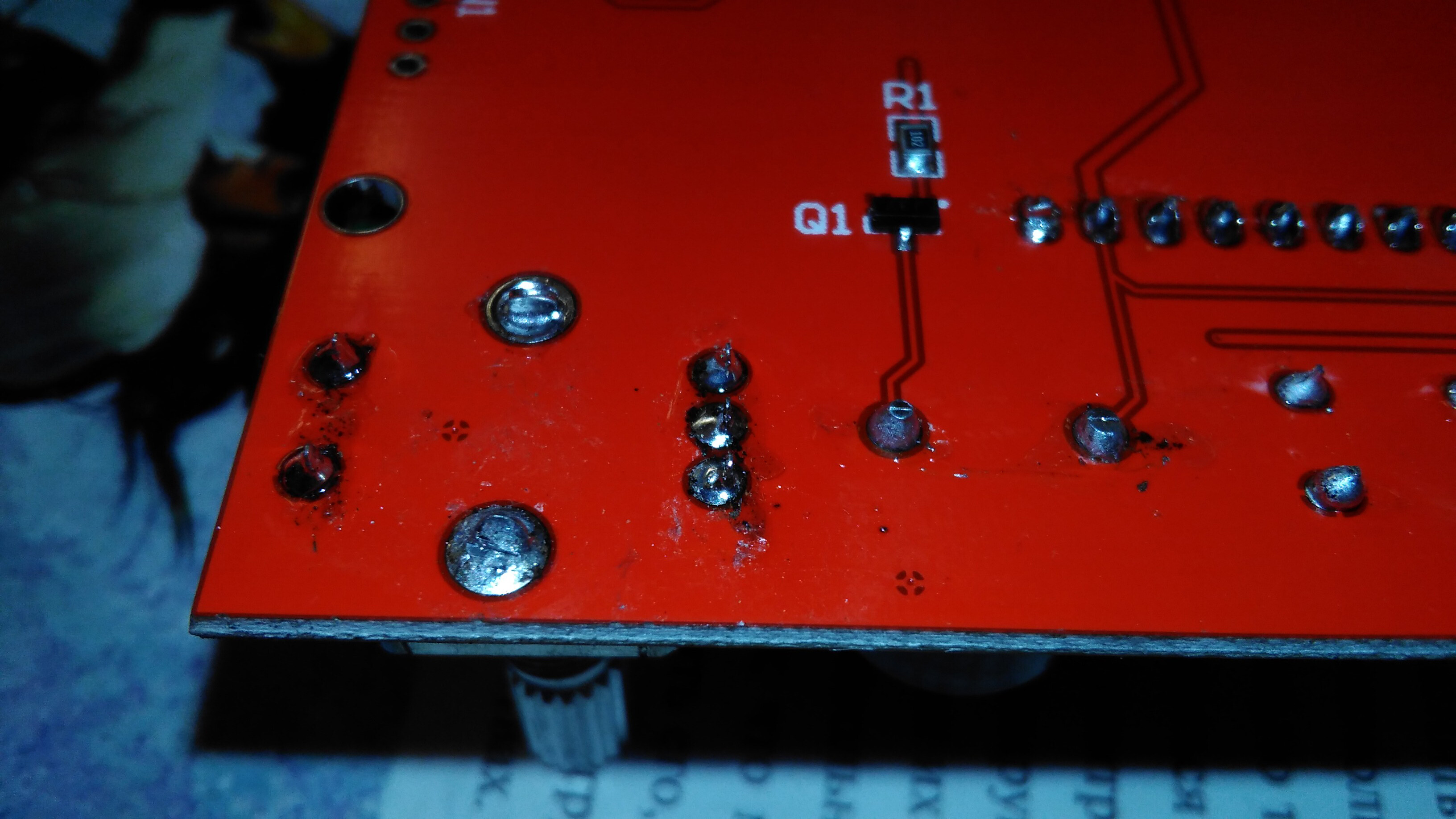

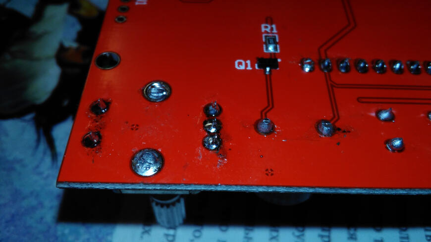

Подскажите, или какого то напряжения с RAMPS не поступает или что-то садит7 Может кто видел схему на это устройство:
Уже позже, внимательно посмотрев, увидел, что пайка безобразная! Видимо когда вставлял в корпус коротнула какая-то сопля, но вот, что могло выйти из строя? Где смотреть и что мерить?
