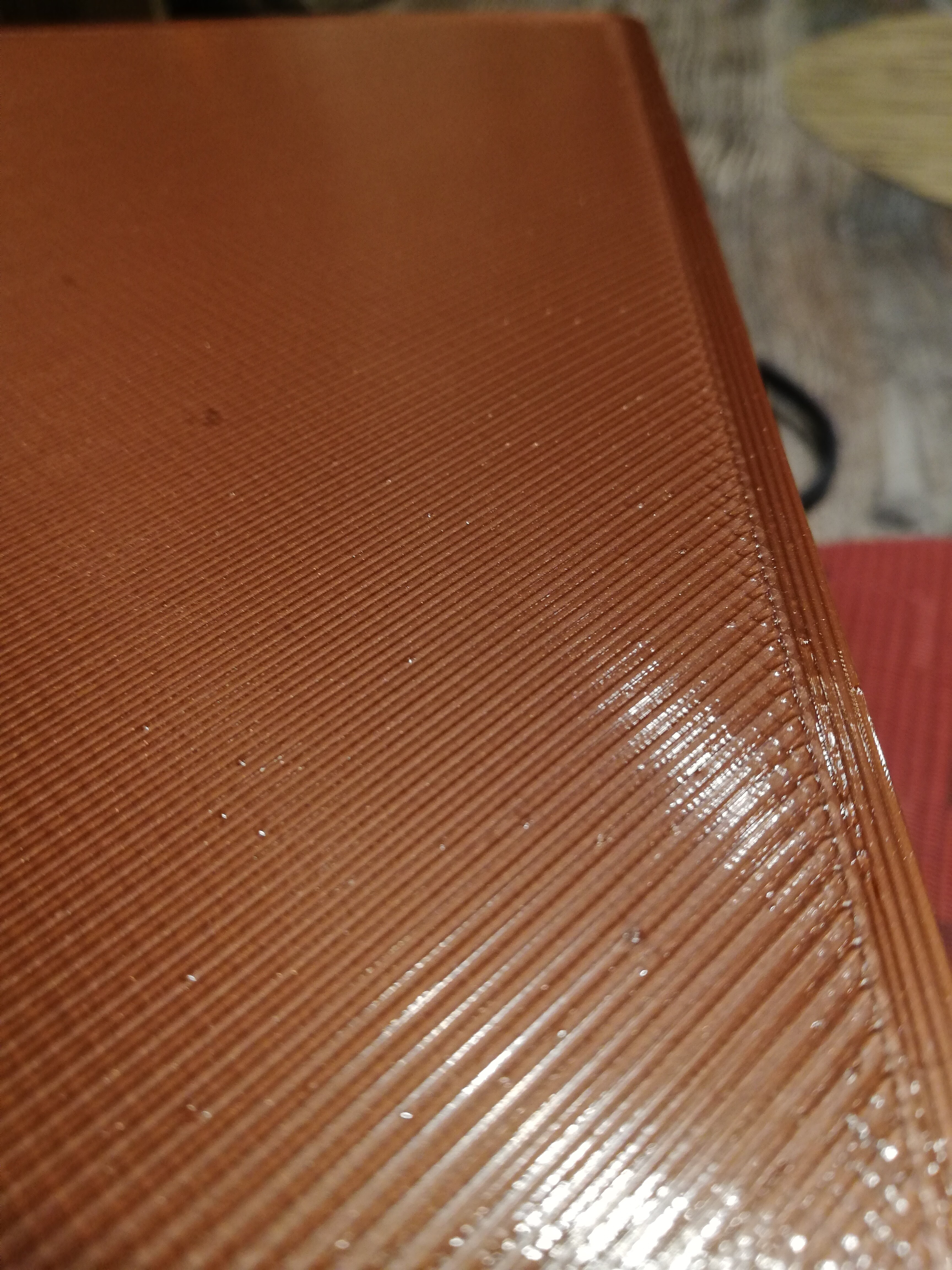

Решил распечатать боковые стенки для рупорной широкополосной колоночки и выбор пал на имевшийся PETG цвета "медный"
Одна боковинка весит ~400г. То есть из катушки выходит 2 стенки ,а надо 4.
Печать шла соплом 0,8 с толщиной слоя 0,32.

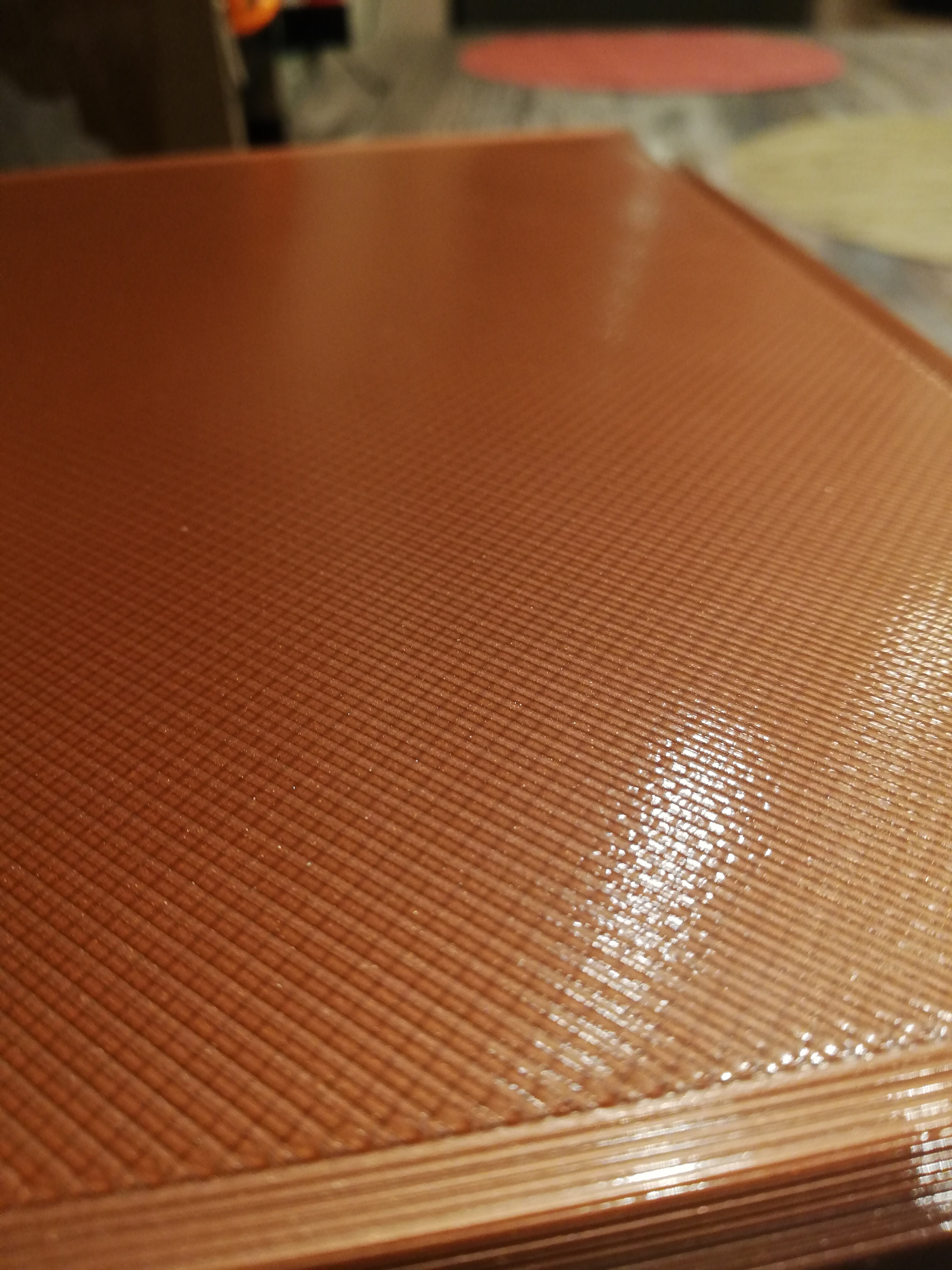

Первые две стенки распечатались можно сказать идеально..
Запустил печать третьей стенки и пока она печаталась скатался за ещё одной катушкой этого же пластика.

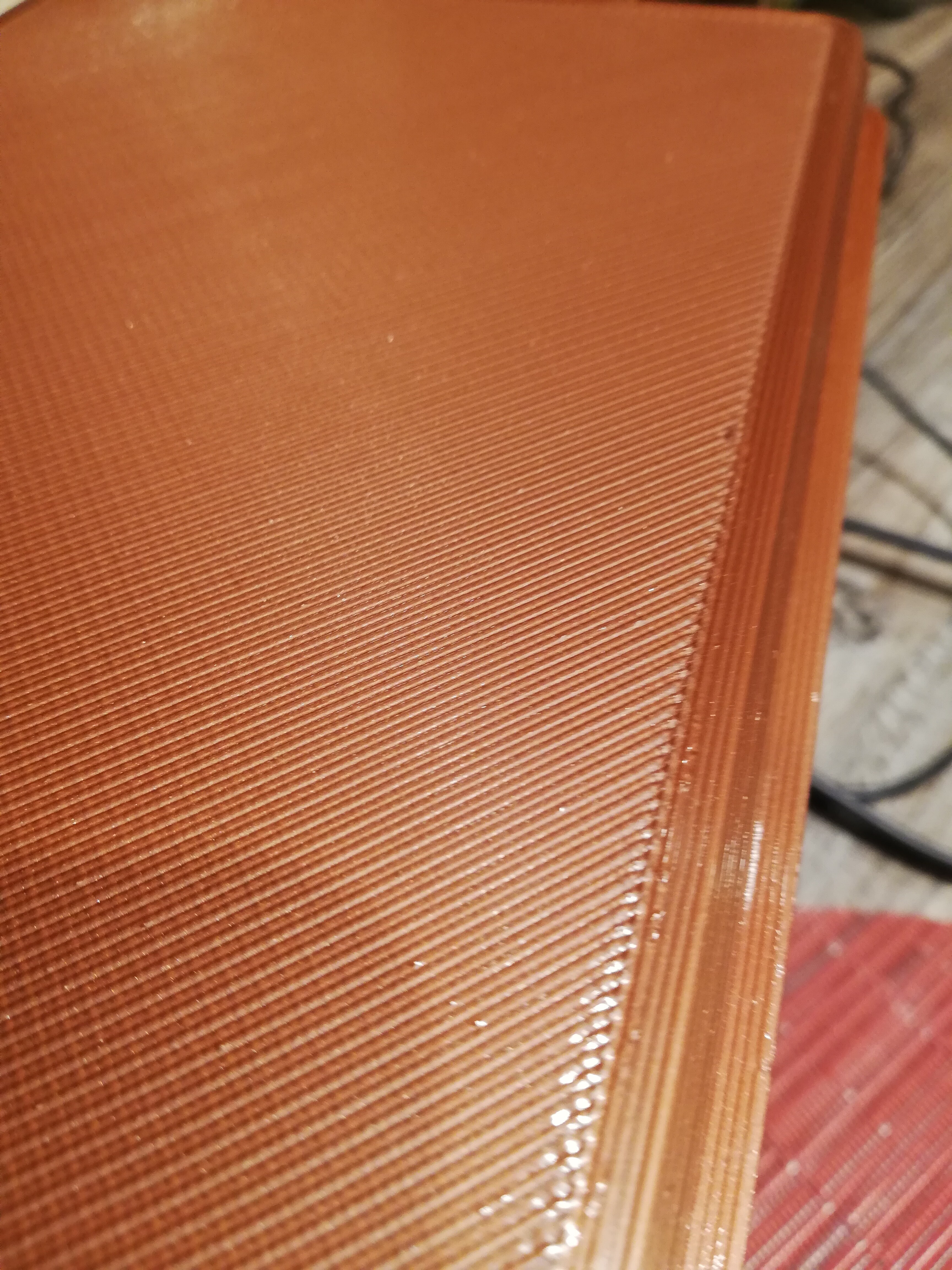

Перезарядив на ночь принтер свежей катушкой со спокойной душой завалился спать. Утром же увидел вот это:
первая мысль была - пластик сырой и это следы от "микровзрывов" но когда началась печать я никаких пощёлкиваний как это бывает при печати сырым пластиком не слышал. Это похоже на некие вкрапления в пластике.

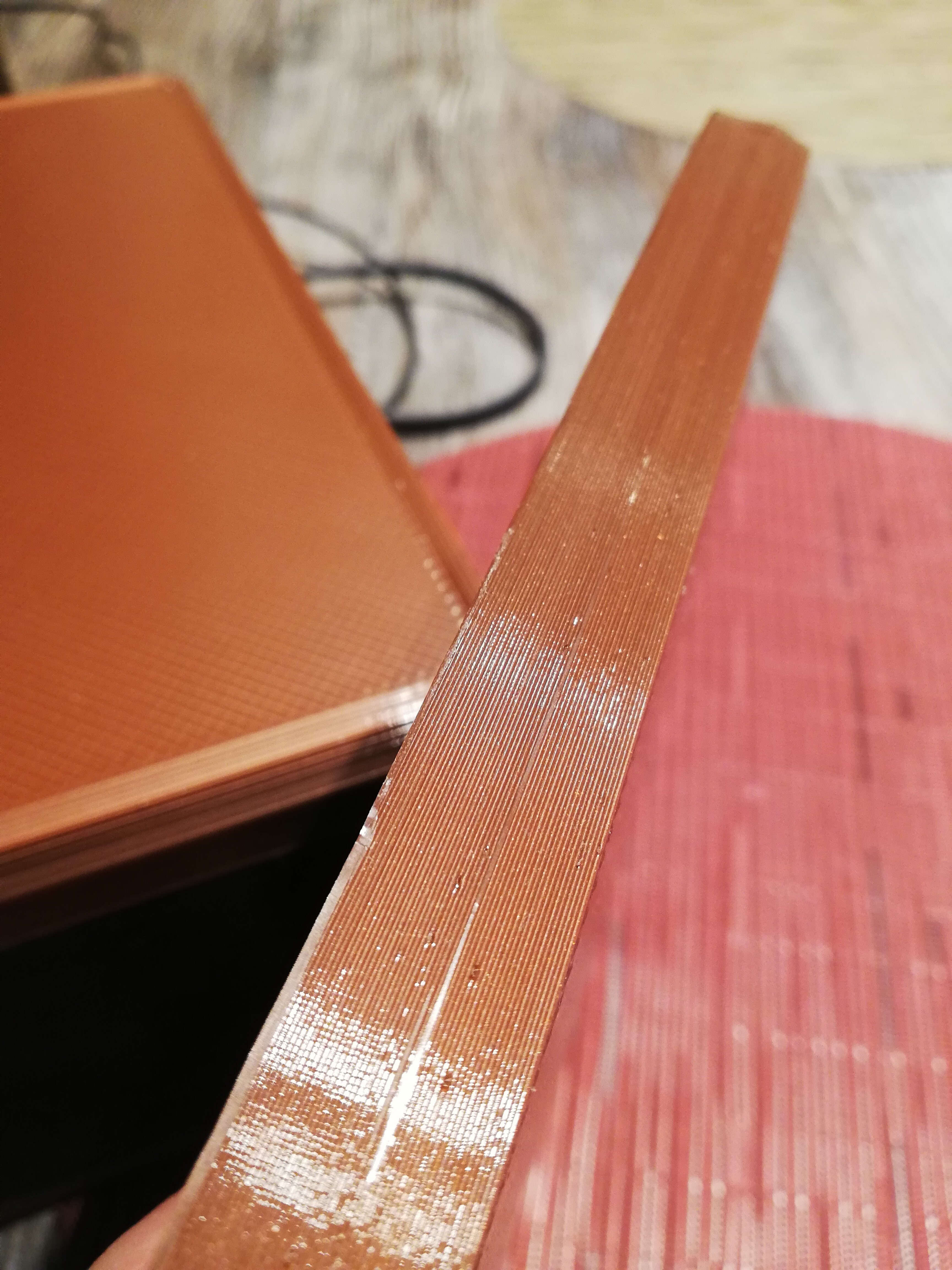

А вот эта же деталь с торца и вполне себе видно в какой момент была заменена катушка.
Не очень красиво при разглядывании, но для моих целей пойдёт. И допечатал последнюю 4ю боковинку
Очень порадовал ответ производителя пластика - типа скорость большую поставил и пластик не успевает плавиться.. Ну типа на прошлой катушке успевал, а как её перезарядил вовремя печати на новую резко перестал успевать и непроплав какой то локальный.
С пол катушки его ещё осталось и само собой я попробую печатать этим пластиком соплом 0,4 с разными скоростями, но чую забьёт его.
Собственно вопрос - кто то уже встречался с таким артефактами?
