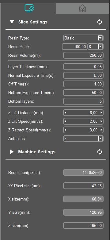

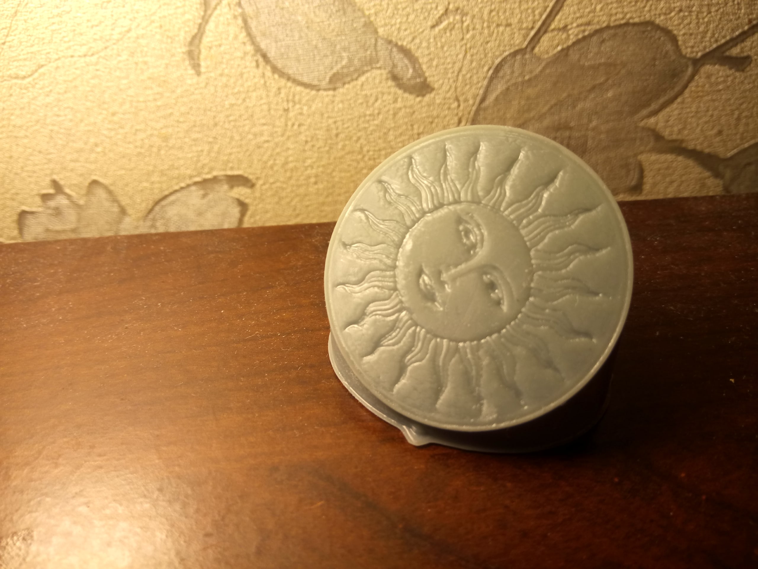

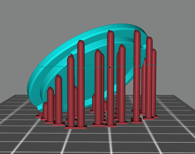

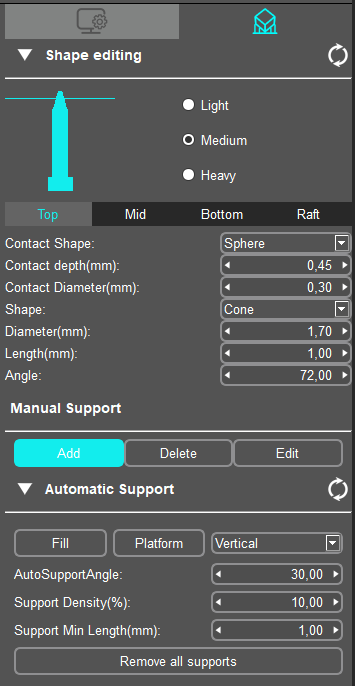

Добрый вечер! Распаковал новый фотон, напечатал солнышко. А получилось следующее (извините за мыло):
Почему - непонятно, прилагаю скриншоты Photon Workshop и надеюсь на помощь, спасибо!
