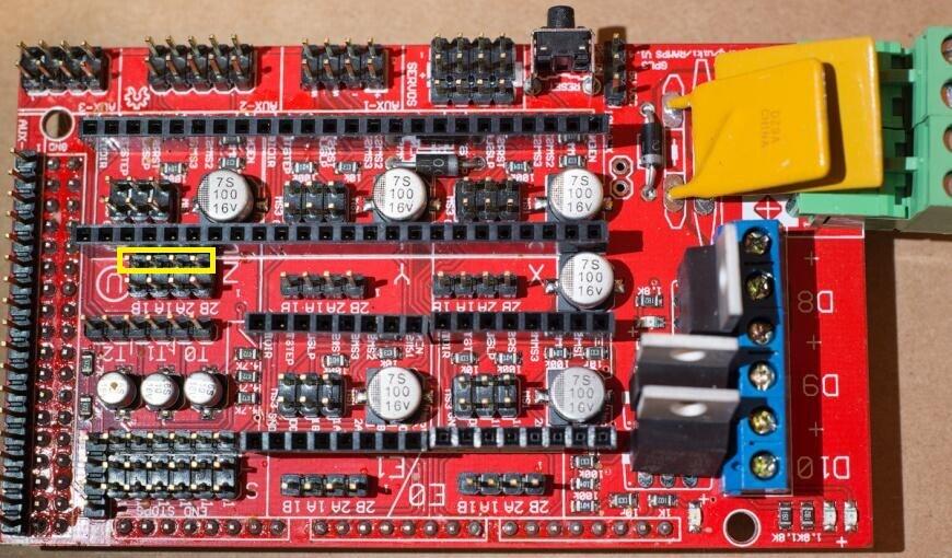

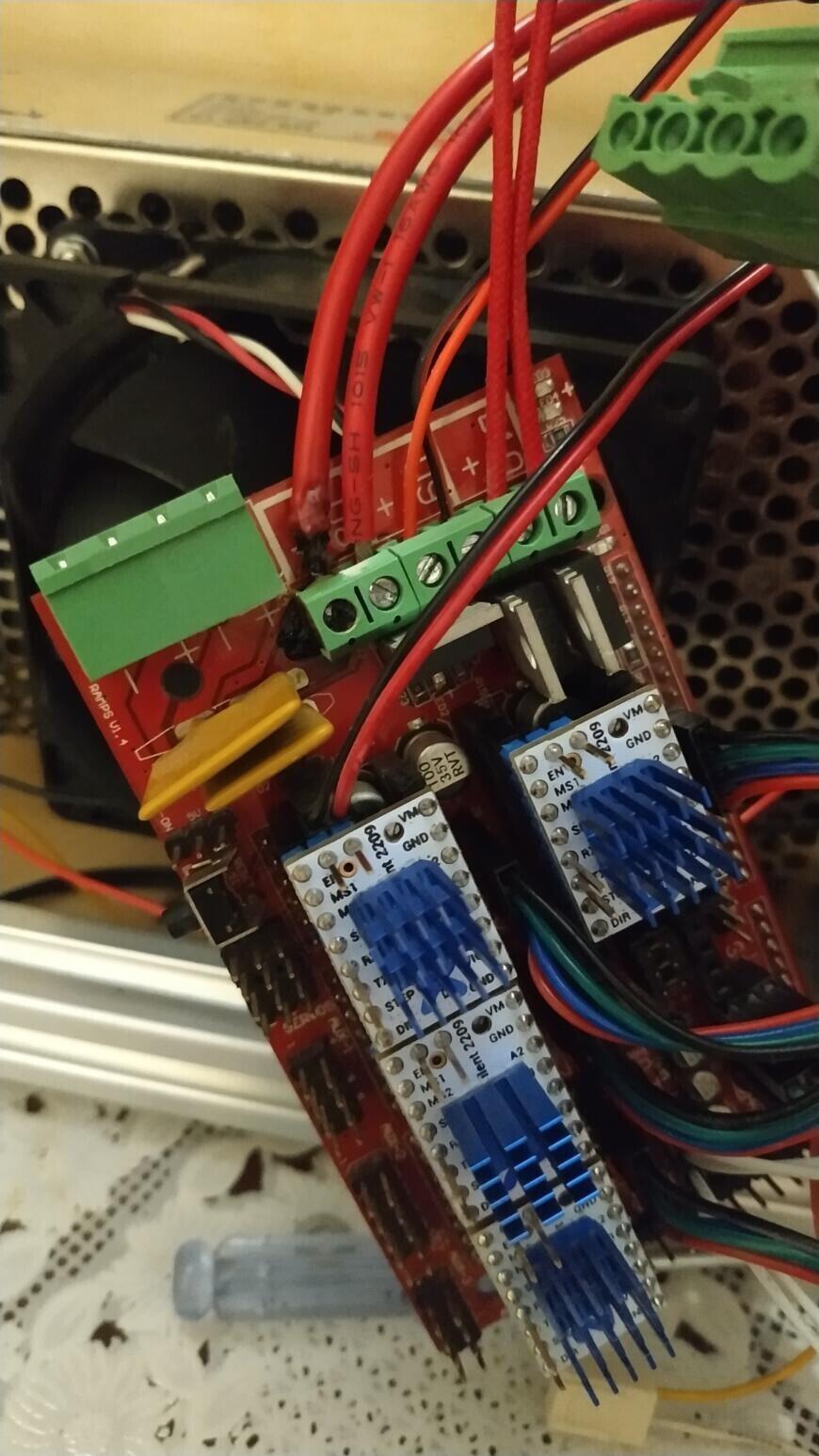

Гуру, которые "спалили" не одну плату, поделитесь опытом. Что может сгореть еще, кроме драйвера?
Недавно была трабла, поплавились контакты на RAMPS 1.4. Сначала я их восстановил, собрал выносной ключ на irl2505 для облегчения работы отремонтированной платы. Но радовался недолго.
Подвернулась такая же ramps и я решил переехать, пока жду SKR 1.4. И тут счастье было недолгим, очень не долгим. Словил дымок на оси Z при включении. Как итог, сгорел драйвер 2209.
Стал смотреть внимательно и обнаружил что двигатель по Z подключил не в тот разъем.
Вроде бы ничего страшного, писали, что и так должно работать или, в крайнем случае, двигатель не должен крутиться.
Есть пара НО! был переезд с А4988 и я не стал менять прошивку, а просто перекинул провода.
Цвета перекинутых проводов ШД со старой платы.
