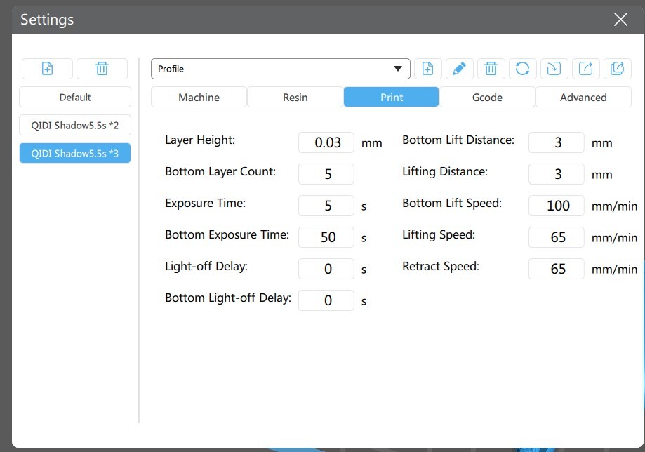

Настройки печати первой смолы. Иногда ставил толщину слоя 0,01 мм. И дистанцию для пробы уменьшил до 3 мм с 5 мм. но по сути почти все настройки стандартные.

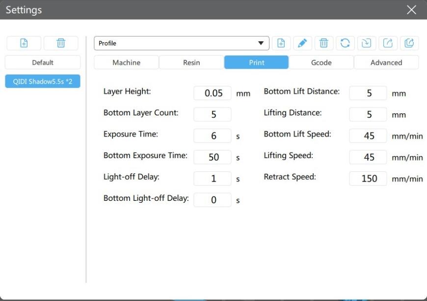

Настройки вчерашней относительно удачной печати
