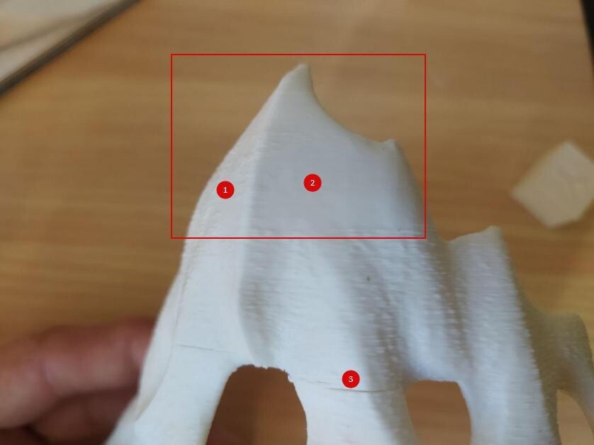

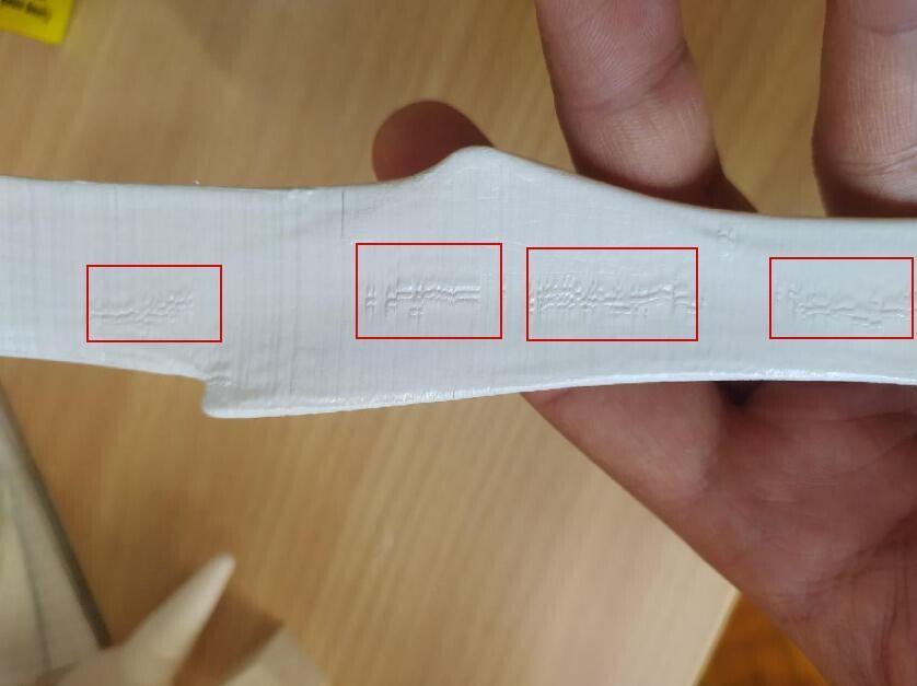

Всем привет.
Вкратце о проблеме. Сменил дельту Anycubic Kossel Plus на декарт Mega X. Довел немного дол ума, поставил драйвера 2208, сменил вентиляторы. Это был дикий ужас, такого шума я еще не слышал, оглохнуть можно. И собственно начал делать тесты печати. На профиле PLA от производителя и PLA пластиком печать идет нормальная, каких-то серьезных замечаний и претензий нет. Но вот при печати ABS - такой убогой печати у меня никогда еще не было. Пошли какие-то ужасные углы, пупырки, выпирание стенок, шов вообще непонятно как строится, расслоения и т.д. Прикрепляю фото деталей для наглядности ниже (к примеру на маске есть область с ужасом и относительно ровной печатью в одной плоскости).
Пробовал перенести настройки с дельты - стало еще хуже. Смотрел видеообзоры настроек Cura в ютубчике - не сказал бы, что как-то сильно полегчало.

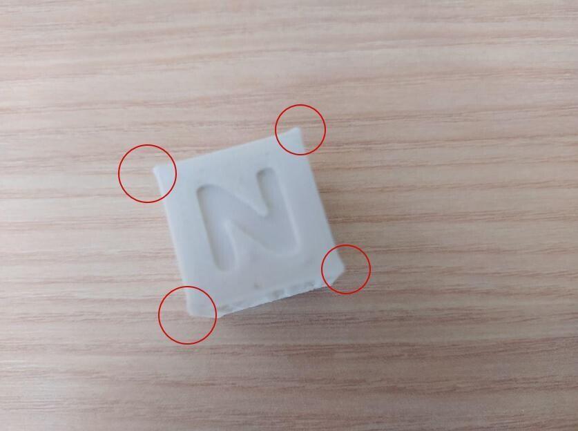

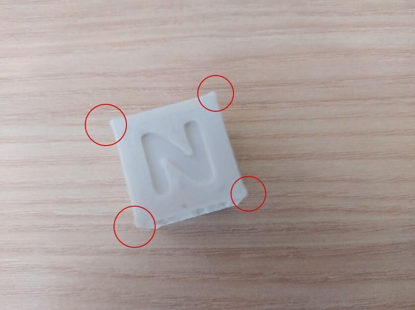

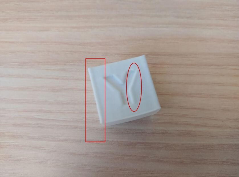

В общем так он печатает сейчас, и это можно сказать идеал из всего напечатанного.1) Кубик
Anucubic Mega X. Ужаснейшее качество печати (Нужна помощь / совет)

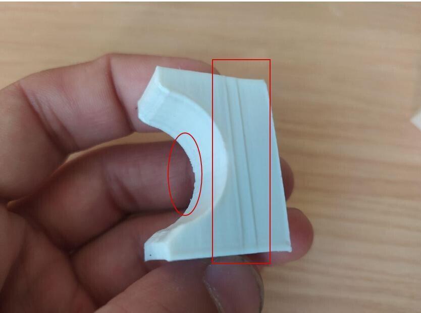

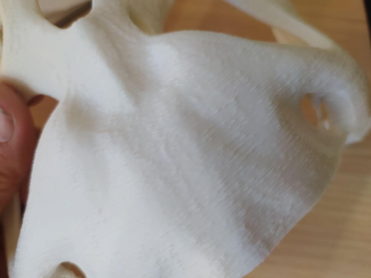

2) Держатель Т8Anucubic Mega X. Ужаснейшее качество печати (Нужна помощь / совет)3) Маска
Anucubic Mega X. Ужаснейшее качество печати (Нужна помощь / совет)Anucubic Mega X. Ужаснейшее качество печати (Нужна помощь / совет)
4) Шип
Дайте пожалуйста советы, куда рыть, что крутить. Уже начинаю психовать :(
Заранее благодарен всем.
