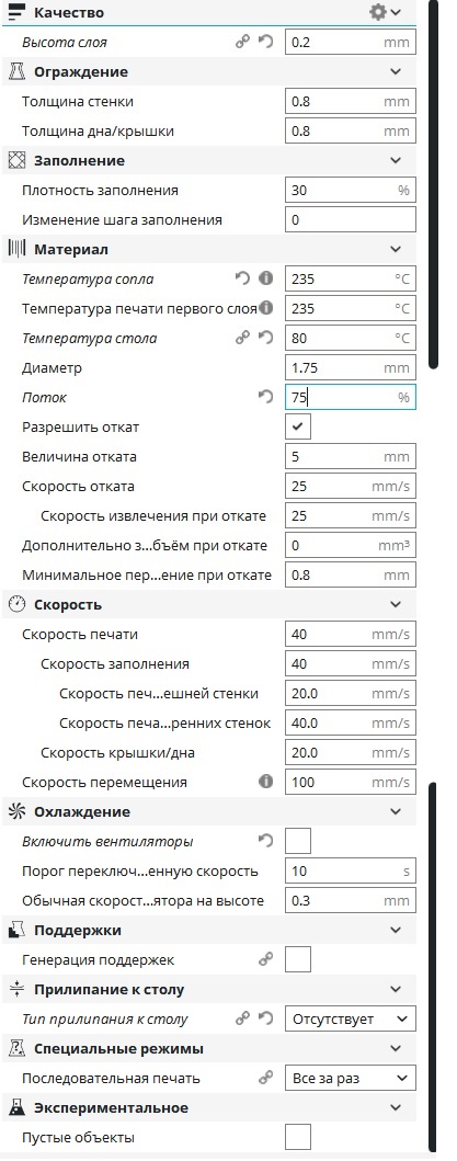

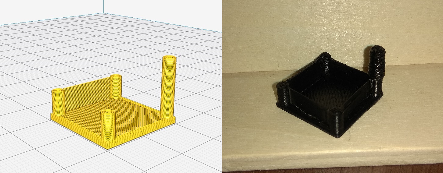

Момент второй. Вот картинка модель-результат:Создается такое ощущение, что откат (retraction) вообще не включается. Движок, подающий филамент назад не сдаёт. Как быть - совсем не понимаю. Вот мои настройки Cura:Ну и третий момент, так же заметный на фото выше. Тонкие элементы получаются оплывшими. Что ABS, что PLA - картинка одинаковая. Пробовал уменьшать температуру - оплывы уменьшаются, но слои перестают склеиваться.
