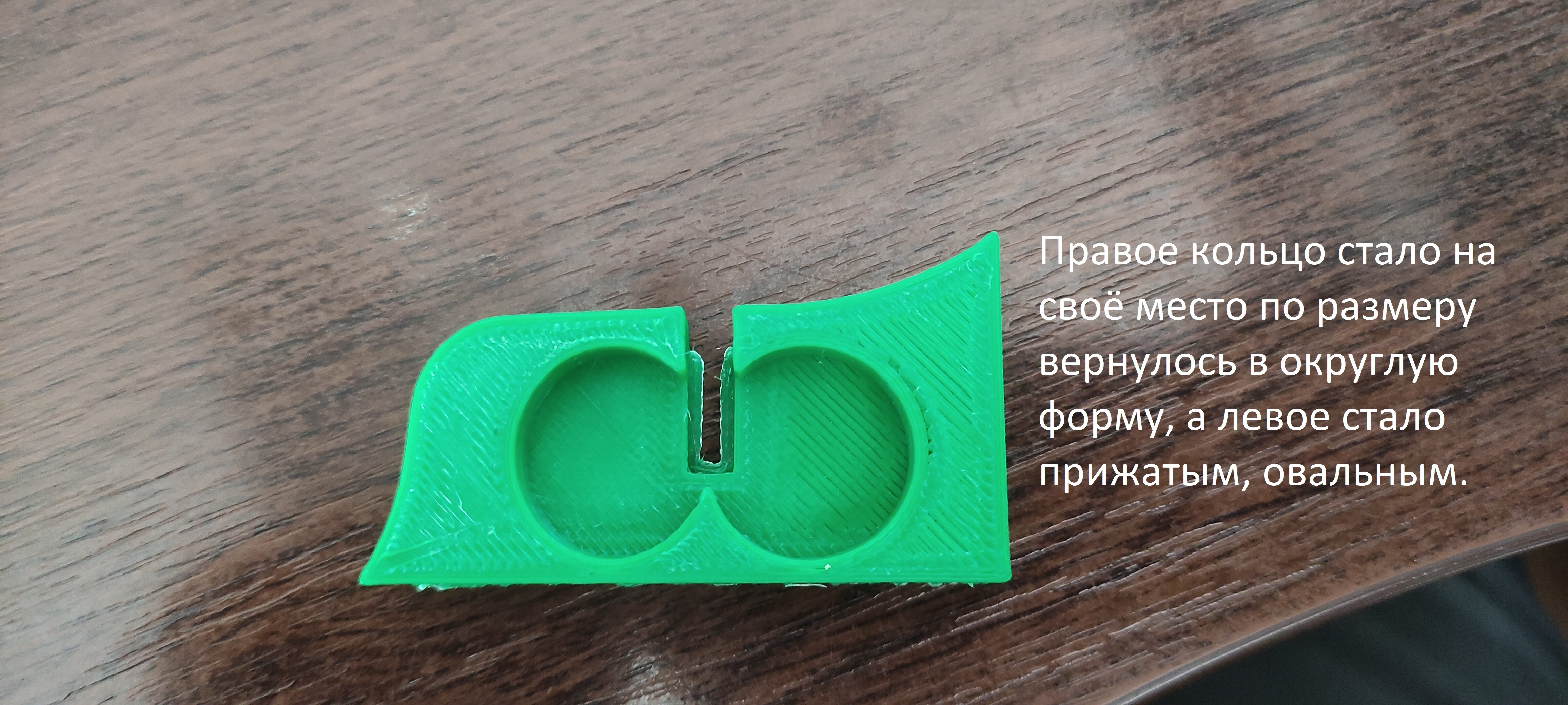

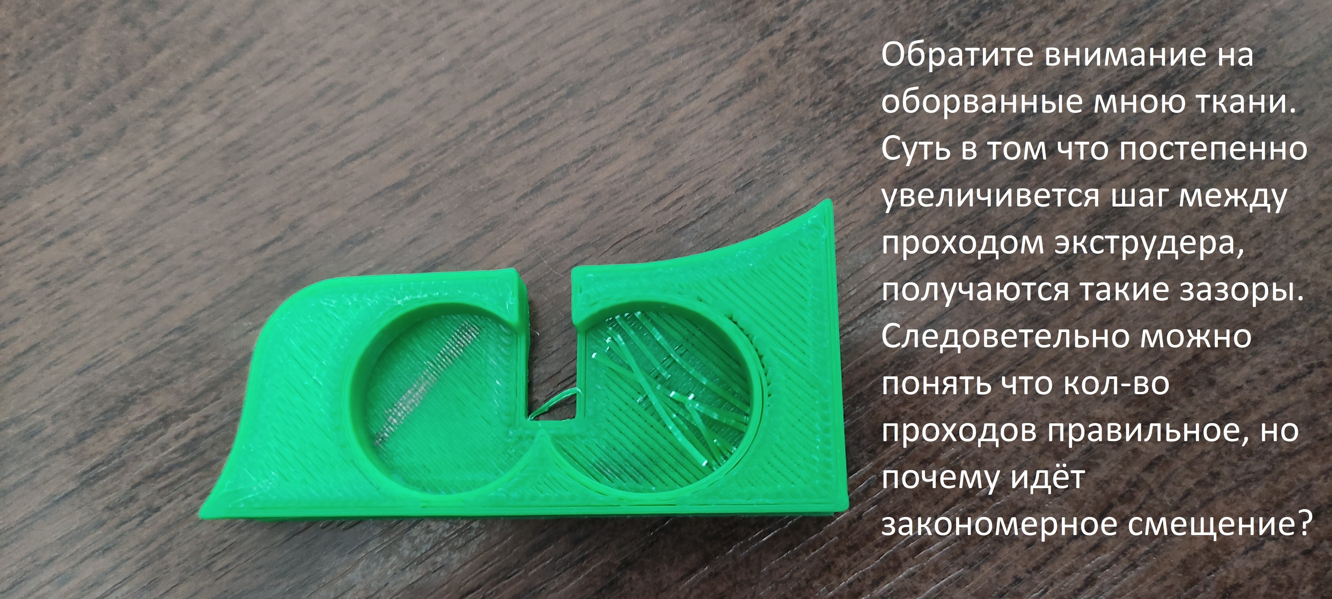

Всем привет, друзья! С Новым годом! Ранее я обращался за помощью, по этому же вопросу. Кто-то дал мне ценный совет, я им воспользовался но решения проблемы так и нету. Далее подробнее. Есть деталь. При печати данной детали по оси "Х" происходит вытянутый размер. Мне посоветовали сделать калибровку шагового двигателя по оси "Х". И если честно, да, логика в этом действительно была. Все размеры были правильные кроме тех, что по оси "Х". Но меня смущал один всё таки нюанс. Сама деталь растянута по оси "Х" НЕРАВНОМЕРНО. Видно было как на условно левой половине детали узор происходит в размер, а правая половина детали начинает вытягиваться.
Прошу Вас сразу откинуть такую проблему как натяг ремня. Я таких деталей напечатал уже больше 10-ка, на разных настройках и скоростях, в разных точках стола. Все они одинакового растягивают деталь. Об этом далее...
Значит решил я сделать калибровку по оси Х. Напечатал тестовый кубик 60х60х30. По оси Х получился размер 64.7. следовательно задачка 5-й класс, высчитали мы количество шагов и снизили со 100 на 92.74 и поставил на печать, в надежде что всё пройдёт как следует. И раз я продолжаю свой рассказ, наверняка вы поняли какой из этого был результат... Правильно!
То есть произошло то, что по логике вещей и должно было произойти. Слайсил через repitier host, Slic3R. Решил поменять слайсер. И давно хотел перейти на Cura. Поставил, кое как с горем пополам настроил. На качество печати не обращайте внимание, факт остаётся фактом. На Куре - та же фигня.
Короче. Я в свое время поставил прошивку Marlin для того, что бы пользоваться автоуровнем. Именно после этого начали происходить такие косяки, с которыми я не могу разобраться! Прошу помощи! Очень интересно в чем проблема.
