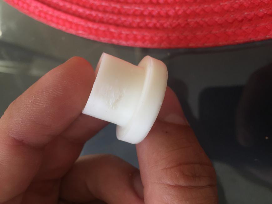

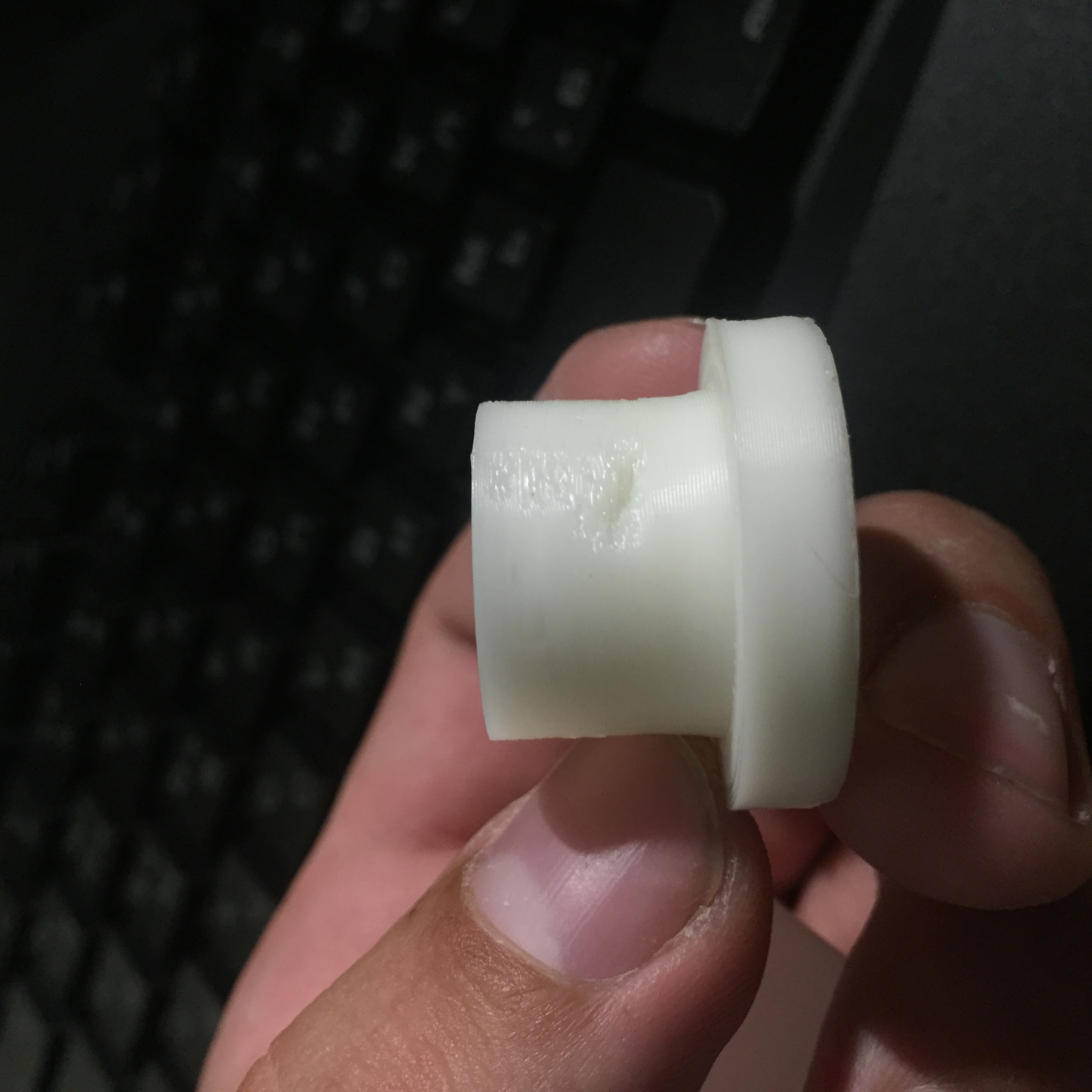

Всем привет, стараюсь не плодить глупые вопросы, но извиняйте. Имеется ABS FD натуральный цвет, бобина уже использовалась в печати. Настройки стол 235/95 (поток 100%, шаги калиброваны, откат 2/30, обдува нет конечно, 60мм/с) ве идеально. Вчера понадобилось напечатать деталь, на этих же настройках видно на фото как деталь с одно стороны загибается и плавится (то место где происходит остановка и переход на следующий слой).
Опустил T 220/85 и стало чуть лучше (спеклось на такой температуре люто, сломать не реально), но это не правильно, думал может термистор шизует, поставил PETG на старые настройки 230/70 и все четко.

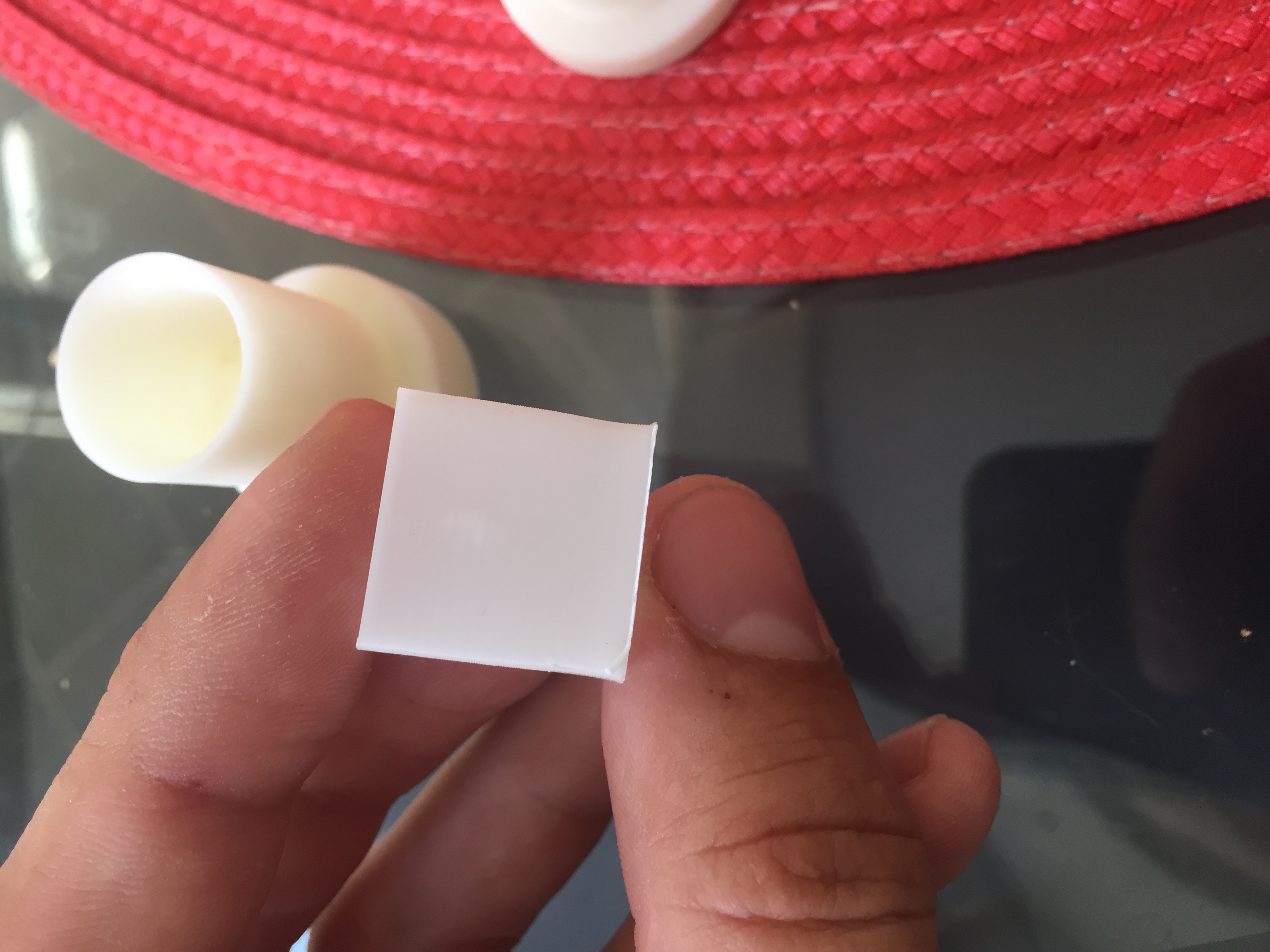

Печатал для теста подачи в один контур при настройка t 235/95 стенки идеально, только видно неколько нижних слоев с дефектом из за перегрева как я думаю.
Натуральный цвет тяжело нормально фотографировать (
Принтер Corexy ELF
Возможно стол перегревает модель очень сильно...
Если брать кубик, песня та же, стенка деградирует, включаю 30% обдува и дальше шикарно все идет, Короче АБС стал как PLA.
