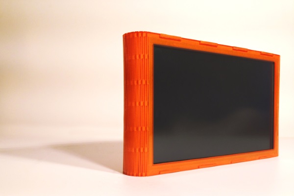

Управляйте вашим 3D-принтером с помощью многофункционального сенсорного экрана Active8
Большинству 3D-принтеров для осуществления печати требуется SD-карта и подключение к ПК, чтобы загрузить G-код. Инженер из Великобритании Джастин Карпентер, специализирующийся в области разработки и производства 3D-принтеров, представил Activе8, автономное серверное устройство, предназначенное для управления любым 3D-принтером, основанным на системе RepRap.
Active8 поставляется с загруженной пользовательской операционной системой и пакетом приложений. «Мы разработали для Active8 интуитивно понятный пользователю интерфейс, использовать его и печатать свои модели за считанные секунды сможет каждый», — рассказывает Карпентер.
Этот инструментарий включает:
- Active 3D Pronterface — разработанная Карпентером версия программы Pronterface, объединяющая Slic3r с 3D-считывающим устройством в форматах .STL и .Gcode.
- Repetier — многофункциональный сервер с возможностью нескольких подключений, который управляет 3D-принтерами.
- Программа RepG — управляет MakerBot Replicator, Thing-O-Matic, CupCake CNC, устройствами RepRap и параметрами настройки CNC.
- Slic3r, Cura и Skeinforge — эти три программы конвертируют 3D-модель в G-кодированные команды для 3D-принтера. Большинство принтеров могут работать только с одной из этих программ, а разработчики Active8 включили все три.
- Octorprint — приложение, позволяющее управлять принтером по беспроводной связи.
- Приложение Meshlab позволяет обрабатывать и редактировать неструктурированные 3D-треугольные сетки.
- Веб-браузер — встроенный веб-браузер, который может использоваться для получения доступа и загрузки ваших любимых 3D-моделей прямо из интернета.
Кроме того, Active8 включает на выбор виртуальную или беспроводную клавиатуру. «То, что мы придумали, представляет собой маленький, легкий выделенный компьютер для специальных задач, с помощью которого можно управлять нашими устройствами и у которого в то же время есть еще достаточно мощности для того, чтобы быстро редактировать и управлять 3D-моделями», — добавляет Карпентер.
Для более продвинутых пользователей устройство Active8 поставляется с предустановленным пакетом мощных приложений, делающих его равным выделенному компьютеру.
