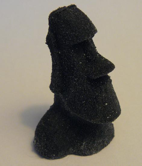

22-летний инженер Айво де Хаас разработал 3D-принтер Plan B с открытым исходным кодом, который никак нельзя назвать обычным. В нем используется технология, которая в корне отличается от метода послойного наплавления и стереолитографии. Этот принтер печатает изделия из мелкого порошка, который слипается слой за слоем под воздействием специального связующего вещества.

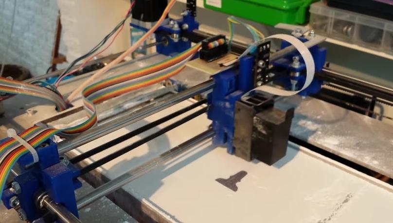

«3D-печать отличается от обычной струйной печати всего лишь своей трехмерностью, – объясняет Хаас. – В моем 3D-принтере есть несколько контейнеров с порошком и картридж со связующим веществом. Сначала он наносит тонкий слой порошка на платформу. Головка распыляет связующее вещество, скрепляя порошок в нужных местах. Когда слой готов, платформа опускается чуть ниже. Этот процесс повторяется до тех пор, пока изделие не будет закончено».
В целом этот метод напоминает технологию выборочного лазерного спекания, но вместо лазера, спекающего порошок, здесь используется специальное связующее вещество, напоминающее клей. Хаас утверждает, что Plan B печатает гораздо аккуратнее 3D-принтеров, работающих по технологии послойного наплавления. Кроме того, при изготовлении изделий со сложной конструкцией не требуется никакого поддерживающего материала, так как порошок сам служит поддержкой.
Пусть Plan B нельзя отнести к числу самых быстрых 3D-принтеров в мире, он печатает быстрее 3D-принтеров с декартовой системой координат, так как его соплу не приходится делать столько движений, сколько обычно совершает печатающая головка. В то время как стереолитографические 3D-принтеры и 3D-принтеры, работающие по технологии послойного наплавления, ограничены по материалам (обычно это вещества на основе пластика), Plan B способен печатать практически любым порошковым материалом, в том числе керамикой, нержавеющей сталью, графитом и т.д.
Звучит здорово, не правда ли. Тем не менее, в каждой бочке меда есть ложка дегтя. В первую очередь стоит вспомнить, что для работы используется очень мелкий порошок, а значит, в нем будет и платформа, и само изделие. Кроме того, контейнеры 3D-принтера всегда должны быть наполнены порошком, чтобы он правильно функционировал. Но, наверное, самым неприятным можно считать постобработку изделий. Напечатанные изделия получаются достаточно хрупкими, поэтому с ними следует обращаться очень осторожно. Сначала с них нужно смахнуть остатки порошка, потом покрыть цианоакриловым или эпоксидным клеем, чтобы придать им прочность. Еще один способ скрепить изделие – обжечь его в печи. Согласитесь, далеко не у всех под рукой имеется личная печь для обжига.

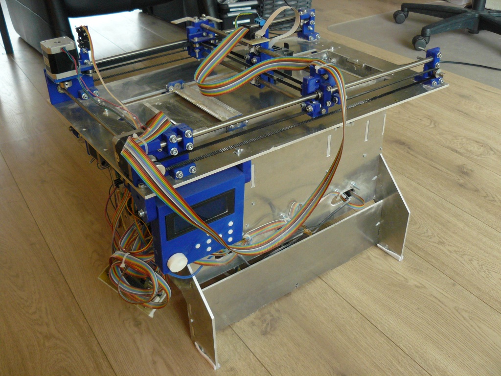

Сборка 3D-принтера Plan B обошлась Хаасу где-то в 1000 евро. Основные характеристики:
- Рабочий объем: 150 мм x 150 мм x 100 мм.
- Толщина слоя: 0,1-0,25 мм.
- Разрешение: 96 точек на дюйм (HP C6602).
- Материал для печати: на данный момент гипсовый порошок Zcorp и бесцветное связующее вещество (этот список будет пополняться).
- Точность позиционирования (X/Y): 0,05 мм.
- Скорость: 60 мм/сек (станет выше после будущего обновления аппаратного обеспечения).
- Скорость печати: до 30 мм/ч (станет выше после будущего обновления аппаратного обеспечения).
- Расход электроэнергии: до 160 Вт (около 90 Вт в среднем).
- Габаритные размеры принтера: 550 мм х 350 мм x 450 мм.
- Вес принтера: 16 кг.
- Материал для рамы: алюминий и пластик.
- Линейные направляющие: LM8UU на стальных стержнях толщиной 8 мм.
- Количество двигателей: 6 двигателей NEMA17.
- Дополнения: ЖК экран, клавиатура с поворотным регулятором, SD-картридер.
Все инструкции по сборке 3D-принтера Plan B можно найти на сайте Хааса.
