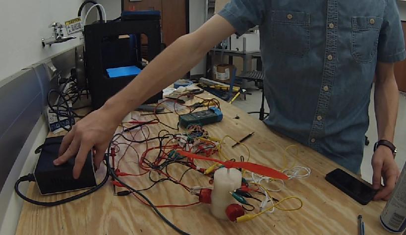

«Я спроектировал и напечатал бесщеточный электродвигатель постоянного тока. Для управления использовал Arduino, – объясняет Питрак, создатель двигателя. – Все части двигателя, за исключением магнитов, соленоидной катушки и датчиков Холла, были напечатаны на 3D-принтере Makerbot Replicator 2».
Двигатель состоит из четырех частей: верхней части корпуса, нижней части корпуса, ротора и соленоидов. Все это можно напечатать на большинстве 3D-принтеров. Однако в процессе работы принтер нужно останавливать, чтобы встроить в будущий двигатель кое-какие компоненты.
«Магниты и датчики Холла устанавливаются в специально спроектированные для этого пустоты. Доходим до пустоты, ставим принтер на паузу, устанавливаем деталь и продолжаем печатать», – объясняет Питрак.
По окончании печати все детали должны быть хорошо закреплены. Полную инструкцию по сборке двигателя можно найти на Instructables, а программу для Arduino – на github.
