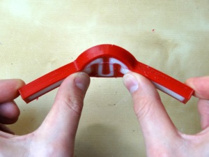

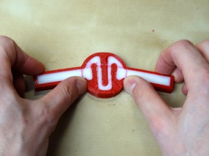

Джеймс напечатал суставы и соединяющие элементы на 3D-принтере Lulzbot TAZ 3 с двумя экструдерами, смешивая два разных материала. Например, в примере ниже тонкие полоски ABS заключены в резину Ninjaflex. «В будущем такой вариант можно использовать при создании протезов и робототехники. Его можно подстроить под потребности каждого отдельного пациента», – считает Брутон.

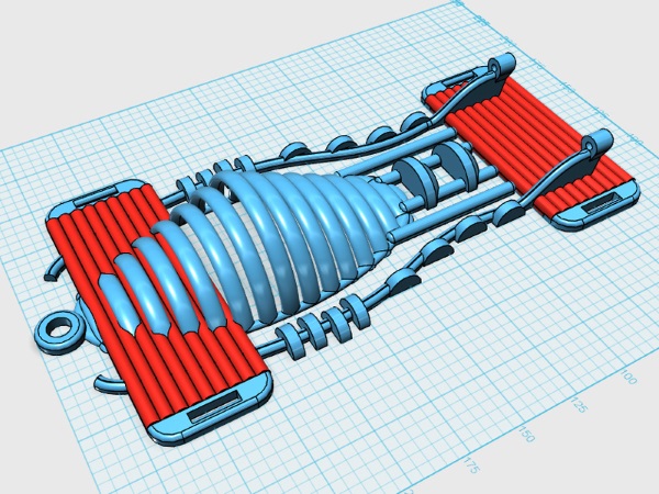

Теперь нужно собрать руки. Детали ниже были напечатаны одновременно из ABS пластика и Ninjaflex.
Красные участки на чертеже ниже обозначают места, которые могут гнуться, в то время как синие выполнены из твердого пластика. Таким образом, красные области загибаются вокруг руки и закрывают на прочные защелки с каждой стороны. Все они напечатаны в черном цвете.
