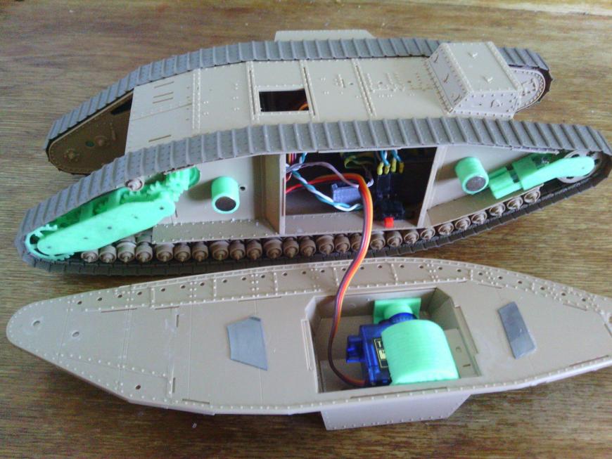

Периодически есть заказы на постановку а ход определенной модели танка, последняя работа Марк 4, танк первой мировой в 35 масштабе от фирмы Таком. Все доп детали сам чертил и печатал. В комплект входит редуктора, гитару и приводные колеса, система вытяжения гусениц.

Отдельно расскжу про редуктор , конструктивно 2=х струйчатый эвольвентный, передаточное отношение 1/72, в свое время не смог на чпу такой изготовить, а а принтере - пожалуйста. Достоинства, малые размеры и мало деталей.

Обычными средствами, да же с чпу такое сложенно изготовить.
