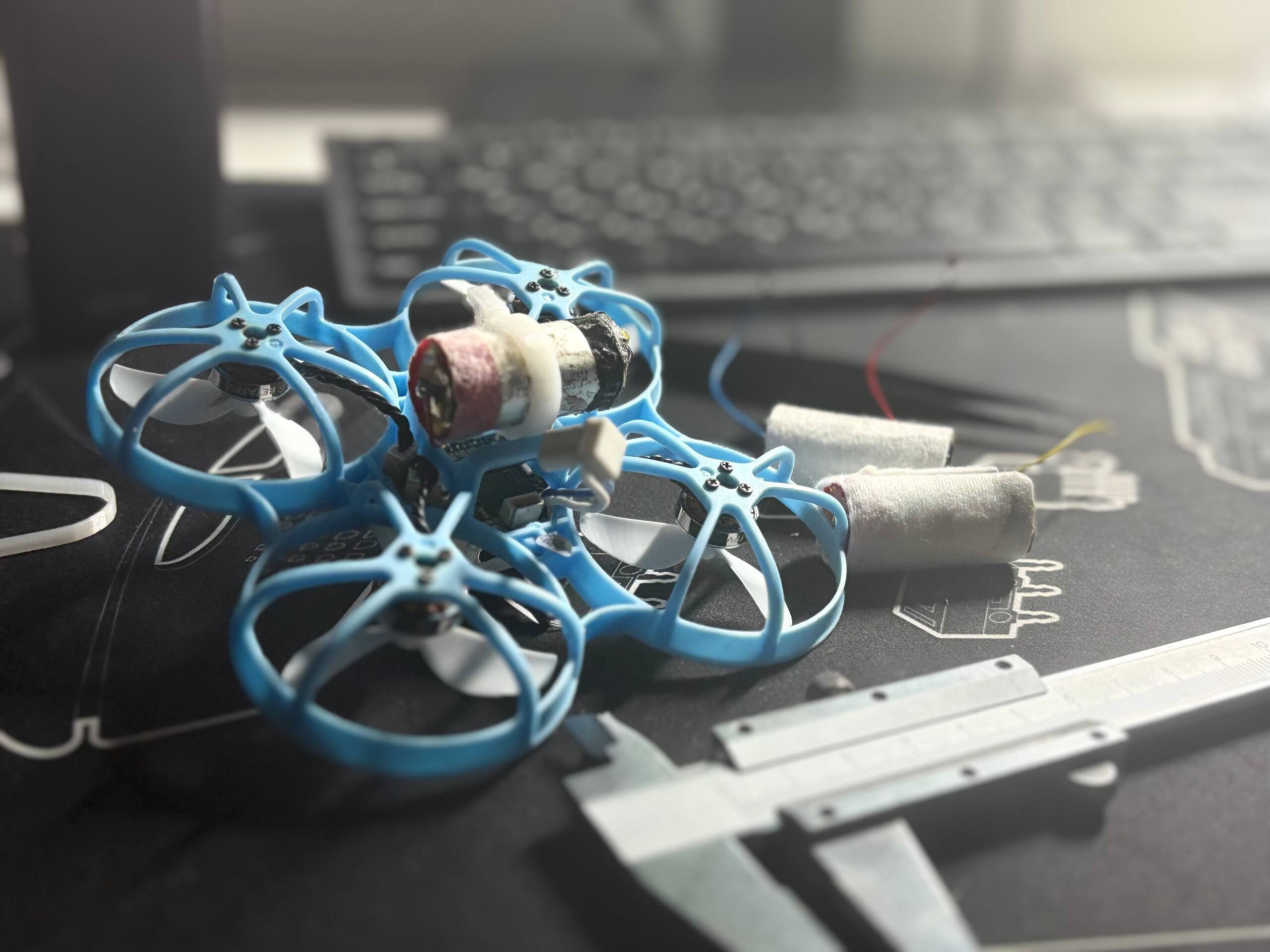

Введение: имея в своем распоряжение несколько использованных электронных сигарет, я начал обдумывать из каких компонентов она состоит и что можно вторично использовать. После разборки ключевая деталь, зацепившая мое внимание, это Li-ion батарея с маркировкой eve17350 и номинальной емкостью 850 миллиампер(3.15 ватт*час) и напряжением 1S батареи 3.7В. посмотрев на нее, мне сразу в голову пришла очевидная идея использовать это все для моего tiny whoop дрона meteor 75 pro. У меня нету нехватки аккумуляторов, но получить их еще больше за бесценок почему бы и нет. Казалось бы все ключевые данные я уже имел, т.е. напряжение и ток, но для дрона ведь одной из ключевых идей является токоотдача и вот я начал выяснять, что, да как обстоит с этими батареями.В теории: преимущества такой батареи очевидны, минимум это бесплатно, также это вполне экологично, помимо батареи получаешь сразу станцию для ее зарядки. может для кого-то и этого и мало, но мне свой вечер было приятно занять изучением этой батареи. Теоретически батарея подходит к дрону, но мы не знаем ключевой характеристики, это токоотдача, на просторах интернета, я увидел такие цифры как 0.2С и быстрый ответ гугл дал 10С, второй вариант конечно вселил жизнеспособность, не для полноценного фристайла, но побаловаться можно. Практика: для тестов я спроектировал и распечатал крепеж для батареи а также разъем, файл прикрепляю в своем профиле "крепеж 1с батарея".

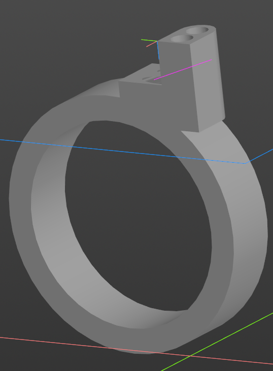

Распечатав разъем, на своем 3д принтере и убедившись в заряде аккумулятора, я был приятно удивлен, что все прекрасно работает, просадки не ощущаются, как будто я взял батарею из вейпа, а также скорость разрядки находится примерно на том же уровне что и специализированные батареи от betafpv. После теста, я проверил аккумулятор на нагрев и все было в пределах минимума, нагрев почти отсутствовал, а значит аккумулятор может пожить в таких условиях. Конечно нельзя говорить наверняка о том как быстро он будет деградировать, но все таки. чтобы узнать наверняка, какая же токоотдача, я решил использовать OSD самого дрона, с выводом данных по току и напряжению, таким образом, я записал захват с шлема. Получились следующие данные:
