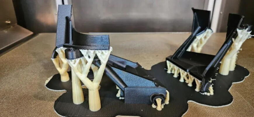

3D-печатная оснастка из полиэфиримида Ultem 1010 с опорным материалом SP5080

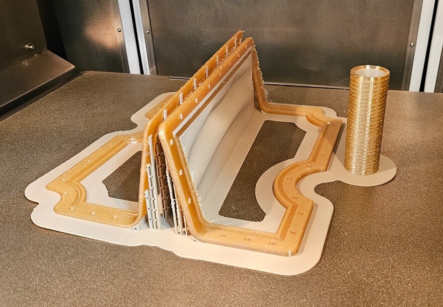

Пример 3D-печатной сборочной оснастки из угленаполненного полиэфирэфиркетона (PEEK CF) с опорным материалов SP5000
«Усадка будет всегда, но мы изучаем новые материалы для 3D-печати изделий с повышенной однородностью. Мы экспериментировали с армированными композитами на основе полиэфирэфиркетона, полиэфиримида Ultem 1010, нейлона и других тугоплавких инженерных полимеров. Нам пришлось провести довольно много испытаний, прежде чем выбрать подходящие материалы», — рассказал инженер Феликс Шварц.

«Мы были удивлены, обнаружив, что новые материалы, в том числе PEEK и Ultem, можно печатать, а затем автоклавировать при температуре 130-150°C. Это позволяет получать действительно прочные изделия — мелкосерийную оснастку и формы», — пояснил Феликс Шварц.

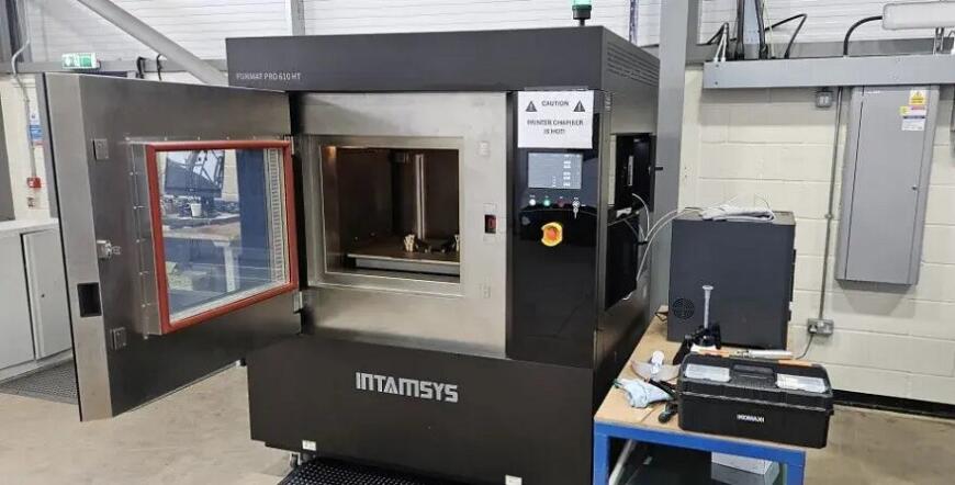

3D-принтер Intamsys Funmat Pro 610 HT на производственной площадке MCT Engineering
«Мы получили немало поддержки со стороны CDG 3D Tech: они установили 3D-принтер, провели обучение, помогли разобраться с программным обеспечением. За последние полтора года мы узнали, как работают новые материалы, в чем их преимущества и недостатки, какие растворители использовать для очистки столика, какие клеи требуются для того, чтобы детали крепко держались на рабочей поверхности. Обучение было очень ценным для понимания поведения высокотемпературных материалов в процессе 3D-печати. У нас были сложности с угленаполненным PEEK, наверное самым сложным в работе высокотемпературным материалом», — рассказал Феликс Шварц.
