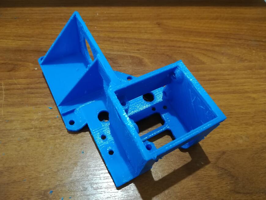

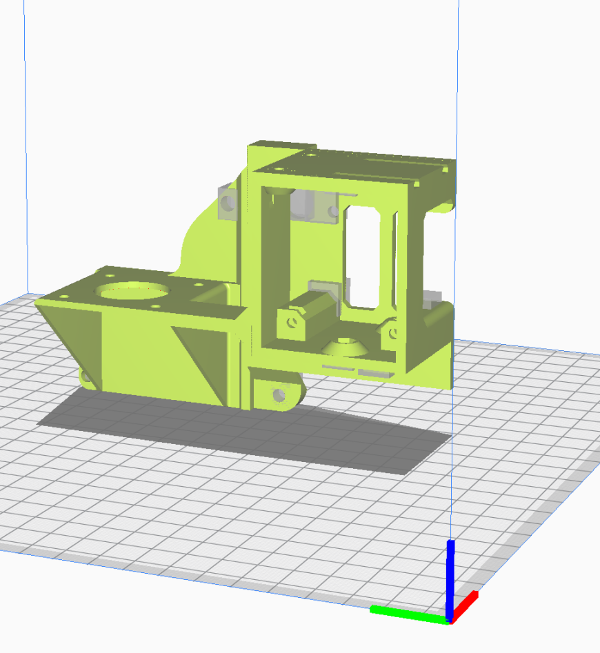

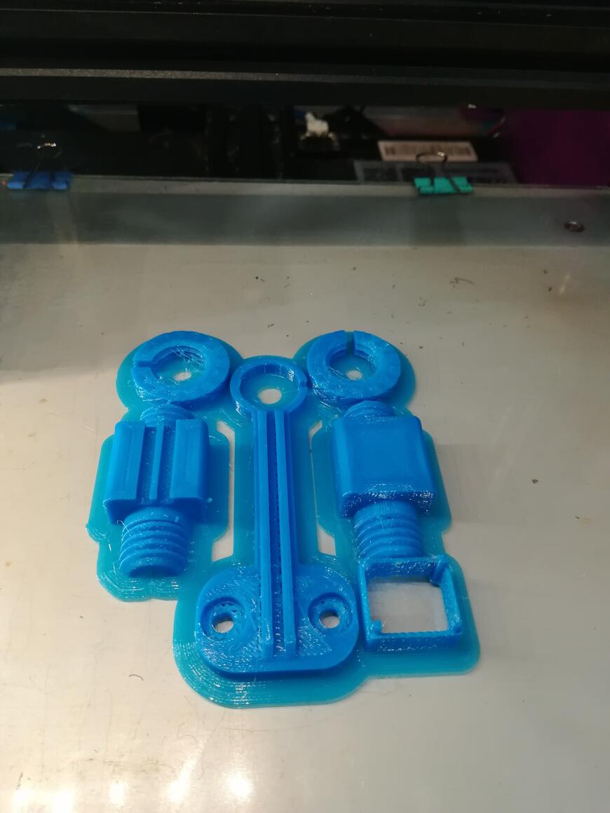

Сам кожух печатался так:
Директ (версия 2) на Tronxy XY-2 PRO
да, так выходит много поддержек, но, мне кажется, оптимально по будущим нагрузкам.

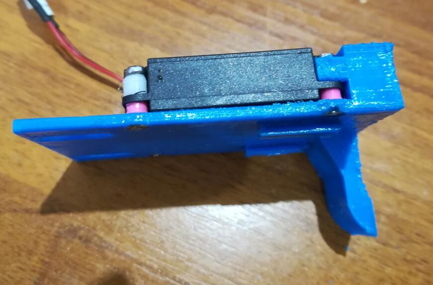

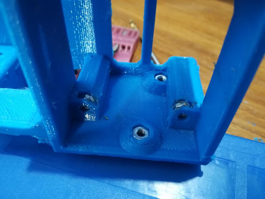

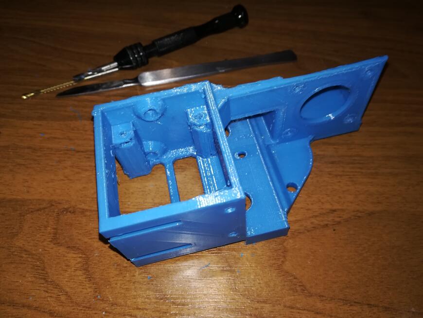

Директ (версия 2) на Tronxy XY-2 PROДирект (версия 2) на Tronxy XY-2 PROДирект (версия 2) на Tronxy XY-2 PROна данной фотографии, справа, два паза. их надо будет подогнать, что бы там легко перемещалась площадка крепления вентилятора.

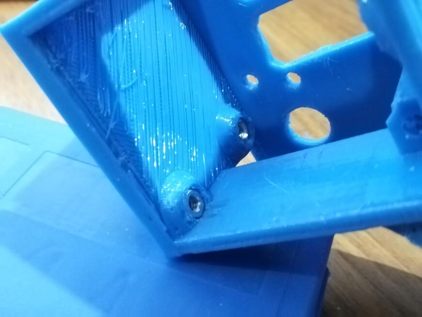

так же надо сразу запрессовать в посадочные места гайки М3.

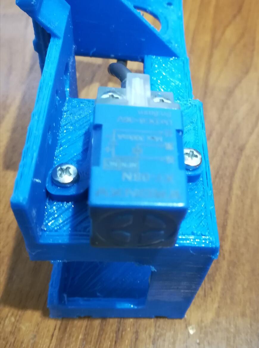

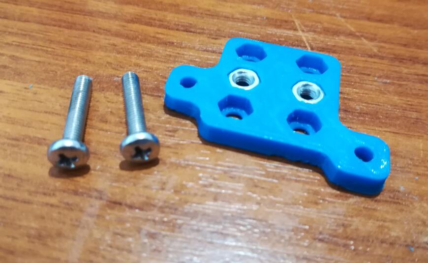

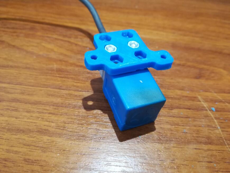

Затем собираем крепления датчика Z. Предусмотрено крепление как родного датчика, так и ёмкостного LJC18A3-H-Z/BX (у меня собрано на нем). Родной датчик можно ставить в некотором пределе высот.
Директ (версия 2) на Tronxy XY-2 PROДирект (версия 2) на Tronxy XY-2 PROДирект (версия 2) на Tronxy XY-2 PROК кожуху его прикручиваем после установки кожуха на свое место, т.к. у меня другой датчик, то на фото я сразу показал как. крепление под круглый датчик можно прикрутить сразу. выглядит оно так:

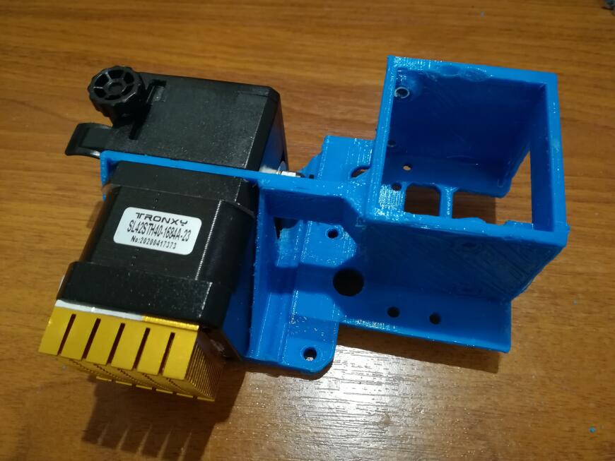

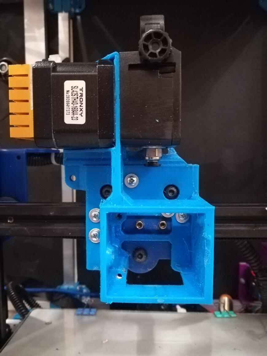

Устанавливаем экструдер:

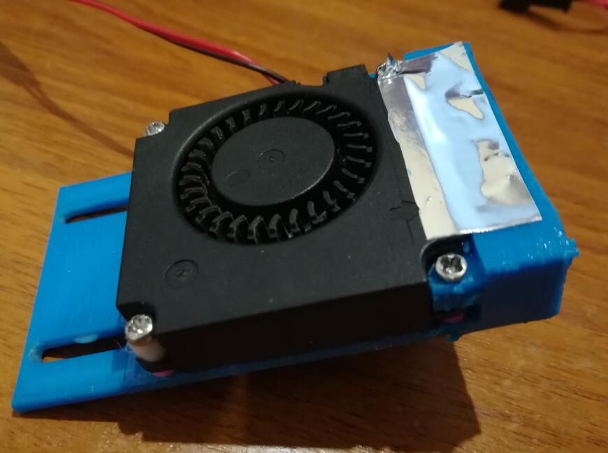

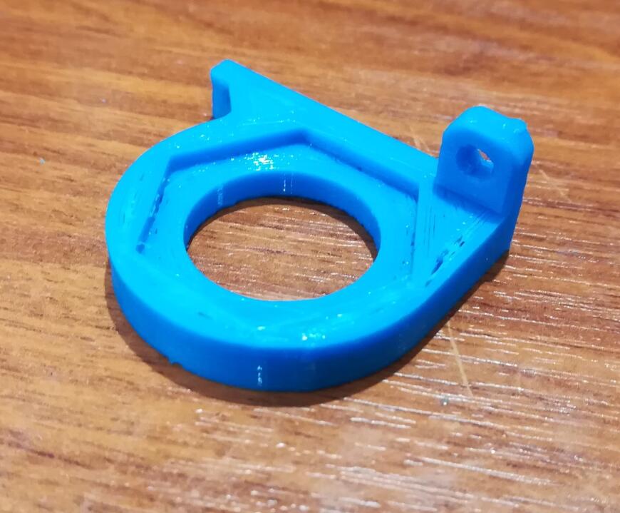

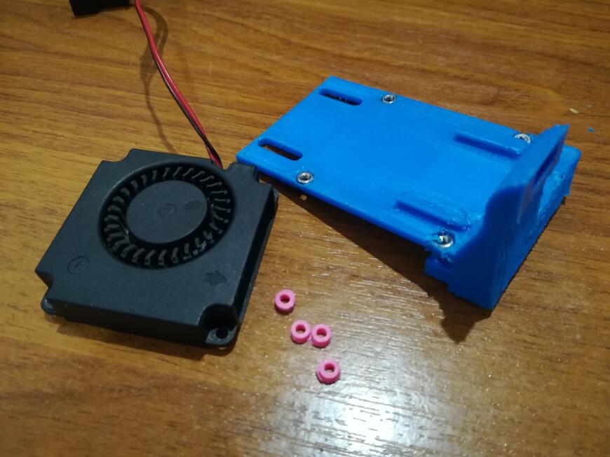

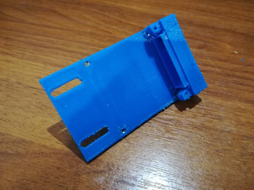

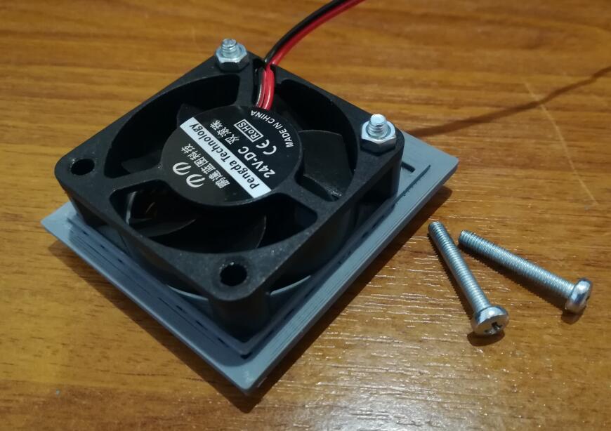

Директ (версия 2) на Tronxy XY-2 PROСобираем крышку обдува хотэнда и обдув детали.
Директ (версия 2) на Tronxy XY-2 PROДирект (версия 2) на Tronxy XY-2 PROДирект (версия 2) на Tronxy XY-2 PROДирект (версия 2) на Tronxy XY-2 PROДирект (версия 2) на Tronxy XY-2 PROДирект (версия 2) на Tronxy XY-2 PRO

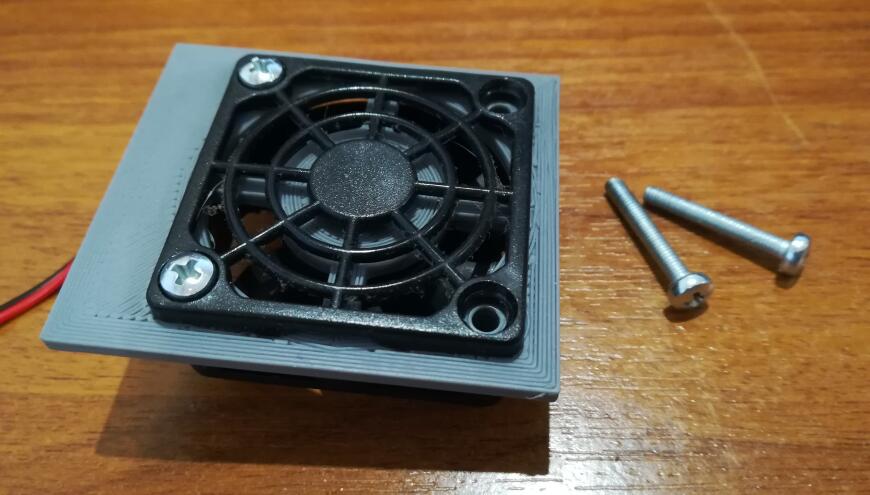

Не забудьте проверить как обдув ходит в пазах кожуха. В обдув запрессованы гайки М2. Сам вентилятор крепится на винты М2*10. Что бы не ломать ушки вентилятора под них ставятся напечатанные стойки. Для того, что бы два верхних винта не выпирали сзади - напечатал шайбы (если есть короткие винты М2 - то можно поставить их на два верхних места).Забегая вперед - разработан, но еще не проверен двухсторонний обдув на улитку 5015 (никак не доедет до меня). Как работает обдув показано на видео:

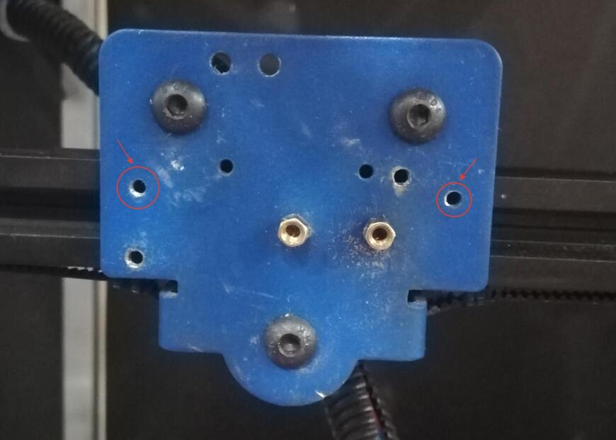

Вот теперь можно снять стандартный кожух с хотэндом. В площадке крепления хотэнда необходимо нарезать резьбу М3 в двух имеющихся там отверстиях. Снимать площадку не обязательно, нарезается достаточно легко и так. Отверстия отмечены на рисунке:
Прикручиваем новый кожух.

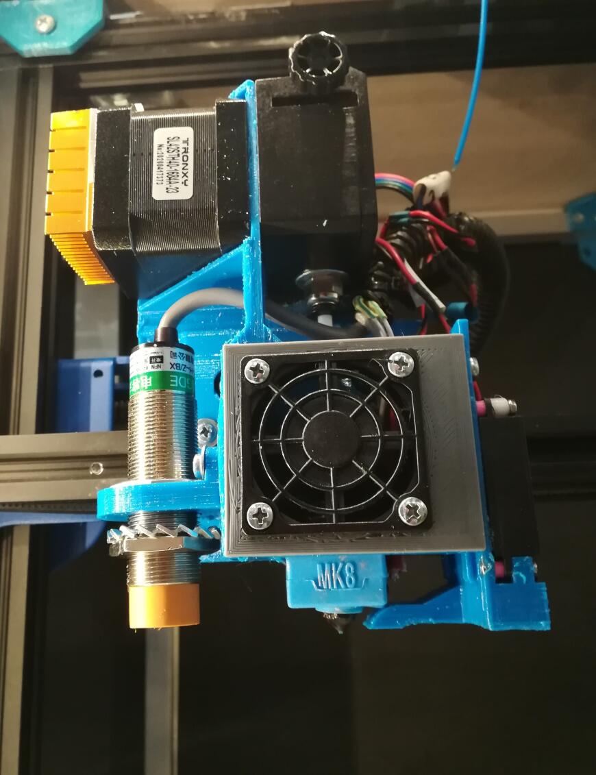

Устанавливаем датчик и хотэнд. ( У меня использован NF Smart- CR10). Ставим обдувы (на фото не закручен датчик оси Z - так как еще не была настроена высота его установки).

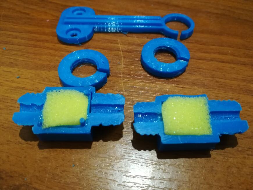

Ну вот, в принципе и все. На закуску я сделал еще направляющую филамента (прикручивается к верхней планке портала) и фильтр филамента. Кстати, это было первое, что я распечатал на данном директе. Еще без настроек ретрактов, т.к. сначала хотелось все таки поставить фильтр и не давать филаменту разматываться внутри куда ему захочется.
Директ (версия 2) на Tronxy XY-2 PROПрямоугольную деталь я вклеил в одну из половинок, но можно и не вклеивать - сидит и так плотно.
