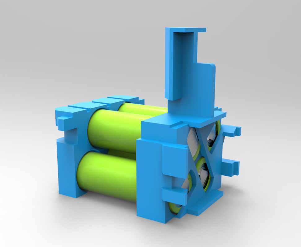

1. Сборка картриджа
Перечень компонентов:
- Li-ion аккумуляторы типоразмера 21700 - 4 шт.
- BMS плата 4S 40A с балансировкой - 1 шт.
- картридж для аккумуляторов (из 2-х частей) - 1 шт.
Собираем аккумуляторы в картридж так, как изображено на картинке выше и свариваем пластинами в сборку.
