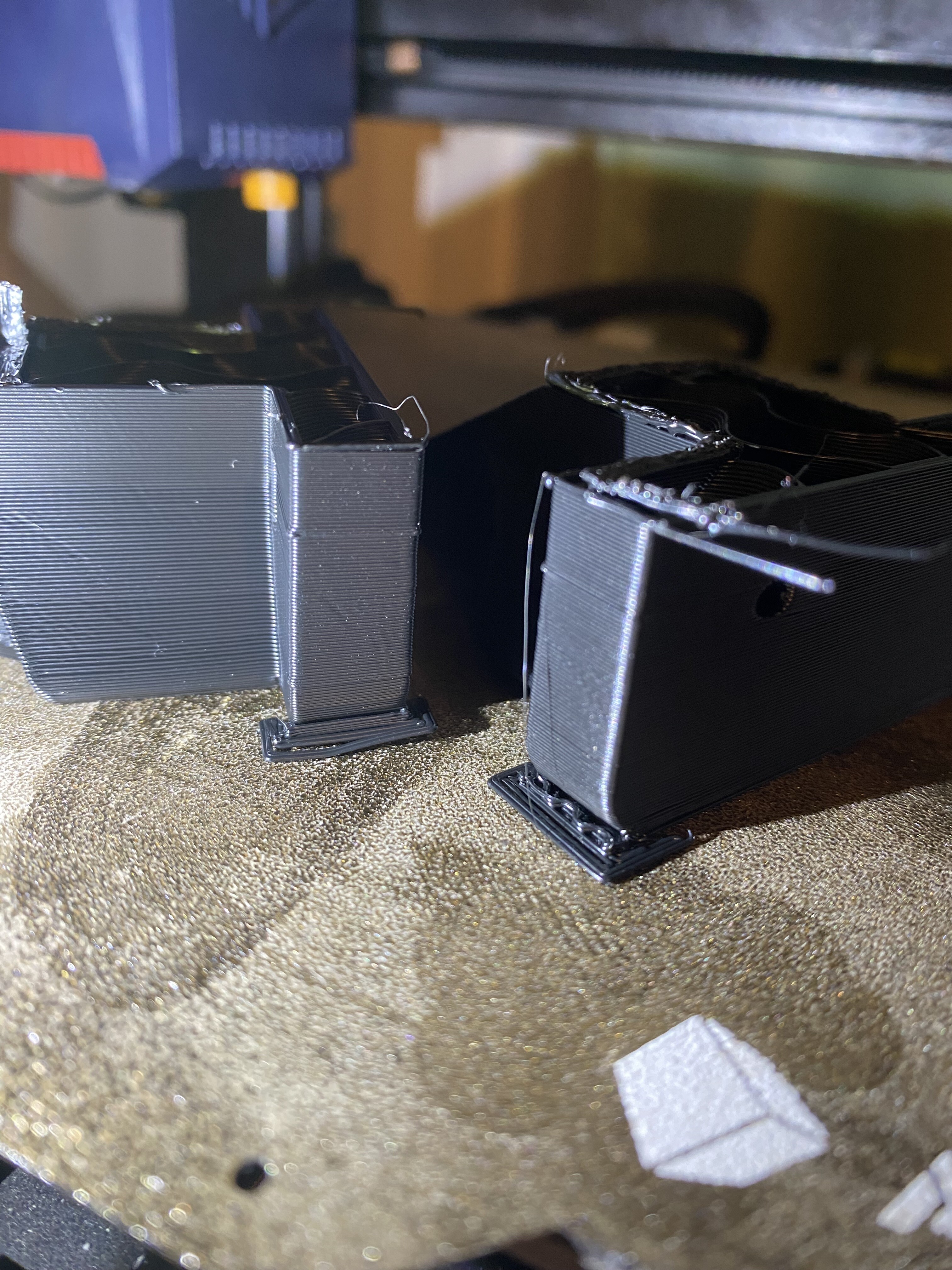

Здравствуйте,поменял хотенд на кобре 2 про (фото 1) . До этого печать была более менее нормальной,но думал,что заменой термобарьера и в целом апгрейдом хотенда добьюсь лучшего результата но нет
Откалибровал автоуровнем (раз 152637373) поверхность,просушил пластик,смазал все ходовые винты,затянул ролики (чтобы ходили туго,но не перетягивал), натянул ремни между валами оси Z
НО….

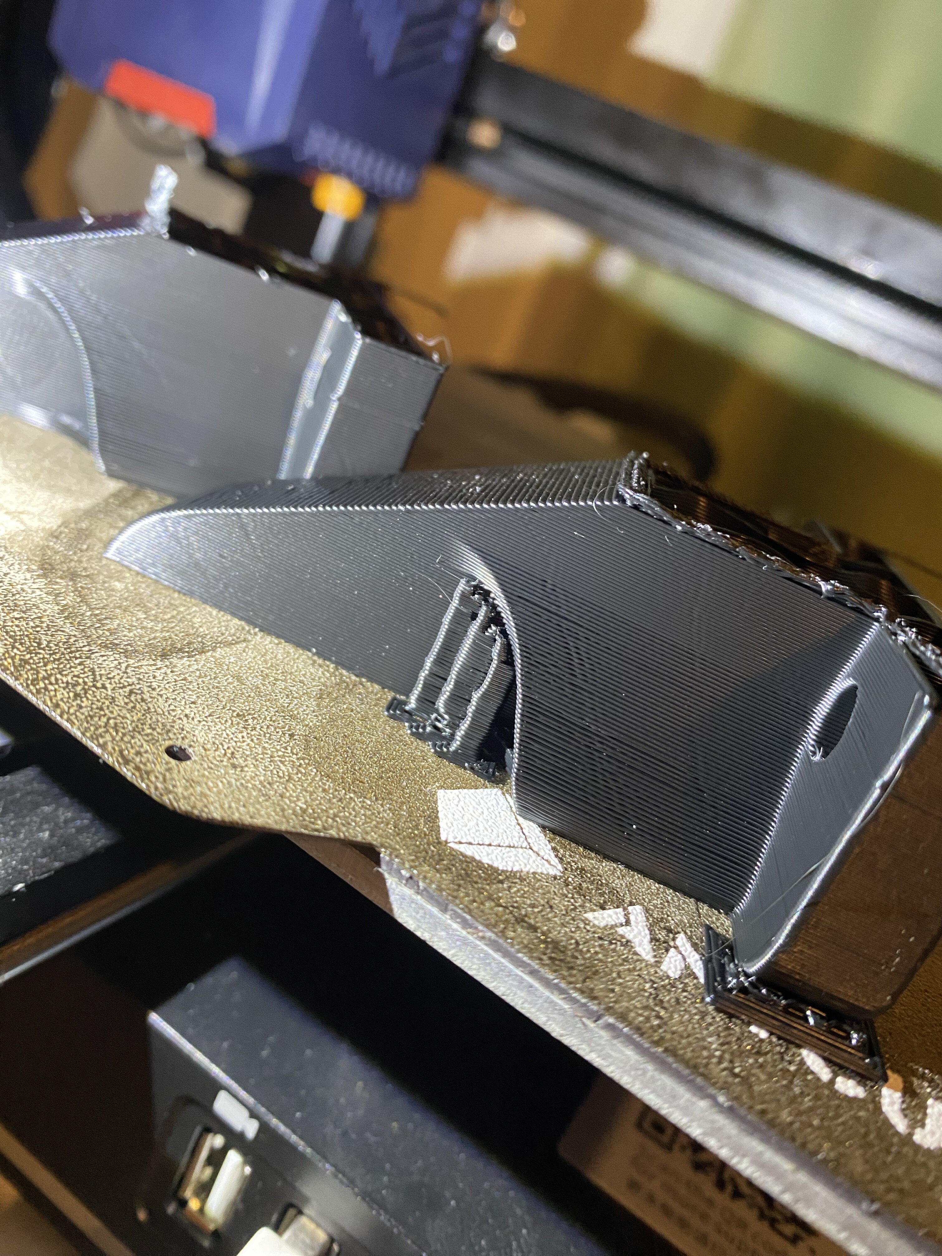

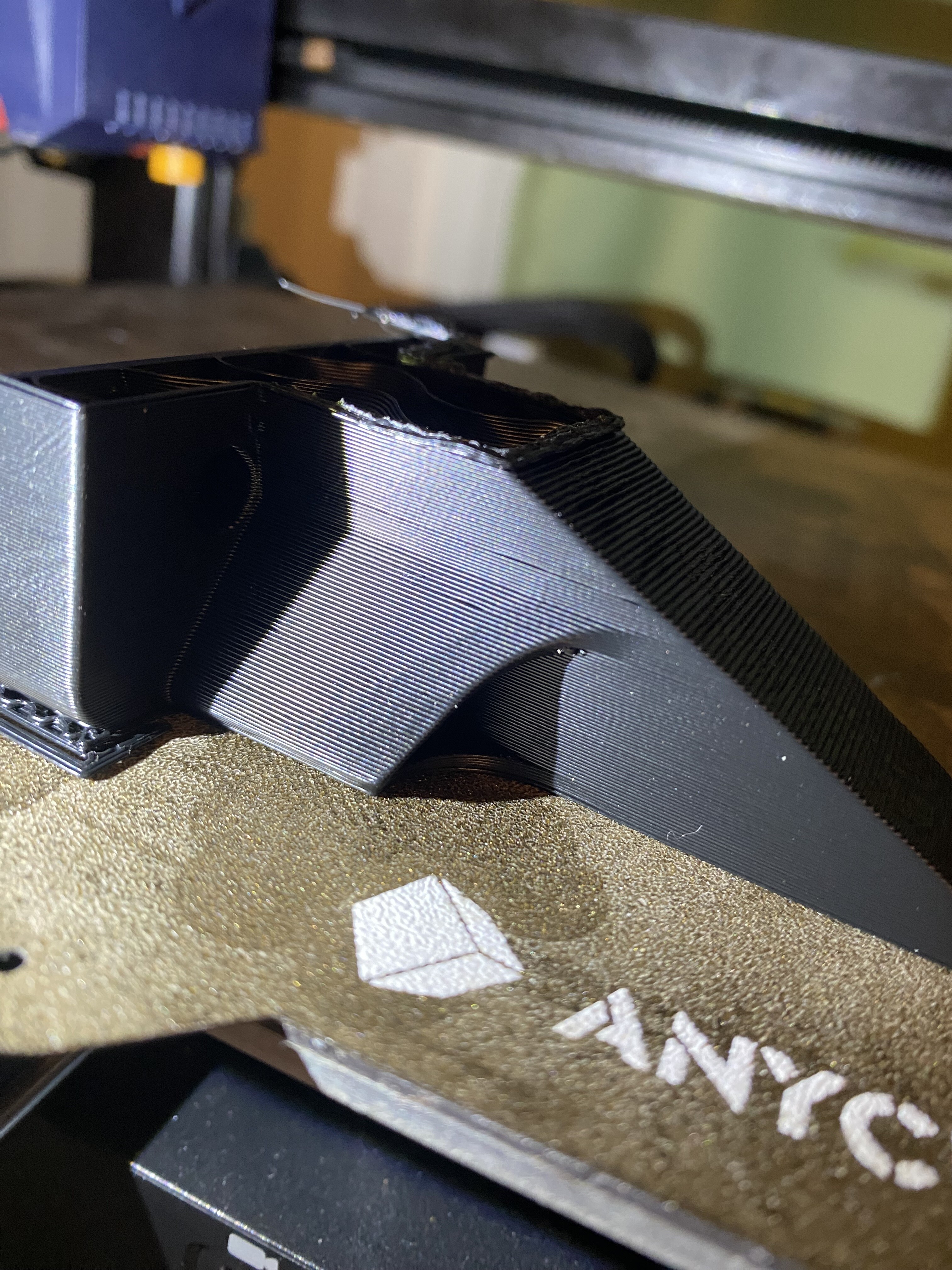

На печати заметна переэкструзия-увеличиваю Z-offset,но через какое то время толи движок Z пропускает,то ли пластик набухает,но получаются вот такие слои
Во первых смущает спекаемость слоев. До замены хотенда не было такой проблемы. Так же на фото с двумя деталями видно,что ошибки систематические,то есть где есть артефакт на первой модели,на второй тоже есть. На обеих деталях,ровно на одном и том же слое наблюдается переэкструзия пластика.
Так же непонятна природа борозд похожих на шрамы на боковой стенке деталей
Но больше всего я не понимаю,почему при печати слоев до верхушки,они ложиться более менее хорошо,а потом на одном и том же слое все начинает коробиться и превращаться в отдельную пластмассовую кашу?
Я как сознательный человек пытался найти решения,потратил на это 2 недели,но чем дольше смотришь гайды и объяснения,тем больше понимаешь,что вроде все нормально с ним,но почему то не печатает.
Уже косым взглядом смотрю в сторону перепрошивки,но понимаю головой,что ну не может быть такого,что он из коробки изначально плохой,видимо я что то не так делаю.
Печатаю АБС,можете сказать «смело»,но до замены термобарьера,он печатался ну неплохо даже,таких артефактов не было. Но и с ПЛА от Anycubic такая же история. Как будто не в пластике дело.
В общем,я очень прошу вас помочь,спасибо большое!
