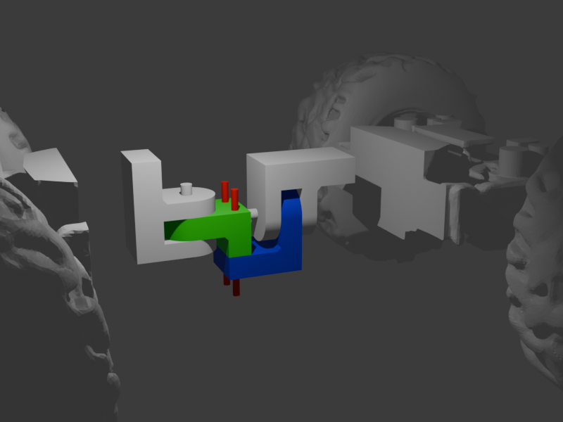

А теперь я задам вопрос по двухосным шарнирам, может кто подскажет. Задача - модульность и надёжность. Есть условный шарнир
, каждая вращательная пара которого состоит из опоры и поворотного звена (на изображении закрашены), и вот почему я не делаю поворотное звено просто с прямым штоком, который образует вращательную пару в виде выступающей поворотной оси из перпендикулярной опоры - потому что понимаю, что это будет быстро ломаться. Почему ось вставленная в соединение опорного звена и поворотного будет подвержена меньшим нагрузкам? Потому что длина плеча очень мала, а вот длинный шток, при своём аккуратном внешнем виде, будет ненадёжным и хрупким, а если его сделать больше в диаметре - то соответственно его крепление придётся неоправданно увеличить. И вот как бы поступили Вы? Если кто знает прошу дать совет. На изображении есть две пары колёс, и там я стараюсь дать понять ещё, что все оси шарнира в выравненном состоянии шарнира должны быть пересечены, а оси колёс при этом параллельны (иначе говоря все должны быть в одной плоскости или пересекаться в ней в выравненном положении шарниров и колёс). Если какие-то оси шарнира сместить по высоте от высоты осей колёс - то это уже будет сказываться появлением лишнего вращательного момента, например, при наезде на препятствие одним из колёс (камень, возвышенность). В общем я прошу совета по двухосным шарнирам. И почему я не спрошу совета AI , да вот, собстсвенно - https://habr.com/ru/articles/936776/ , с физикой у него не всё хорошо, так получилось, что он заявил, что X = 2X, образно. Мне его в такое положение не хотелось ставить - мне нужен был ответ, и я его не получил.
