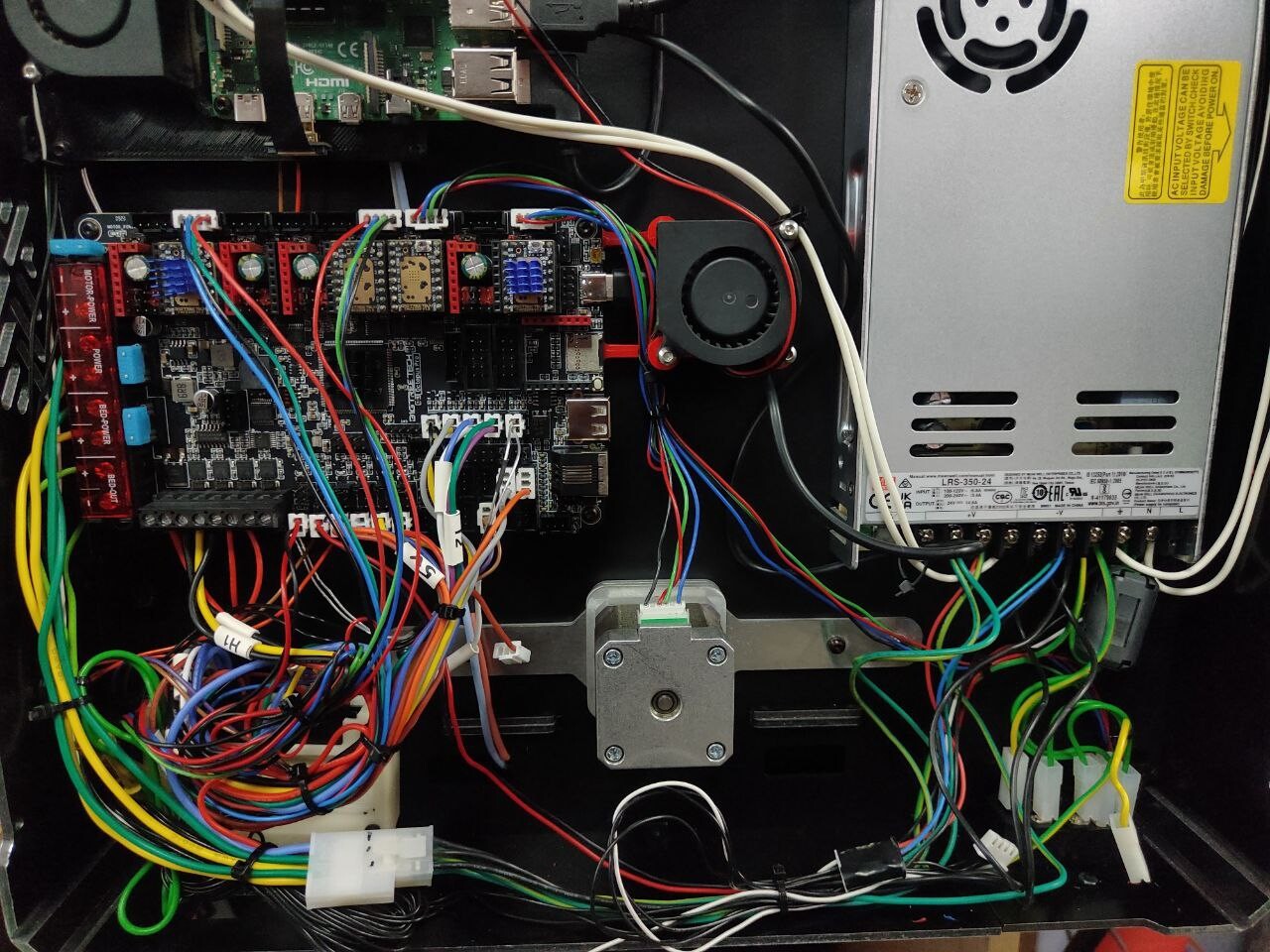

Очевидно что прошивку на первую серию править больше не будут, нужно переходить на другую. Я ни разу не схемотехник, так что изучать родные платы даже не стал (почти). Было заказано несколько плат с али, я снял со своей хпрошки пг и вооружился мультиметром...Спустя еще пол года появилась первая версия платы, там было много проводов, снаружи к ней подключалась реле на соплях... В процессе экспериментов я спалил один октопус, но меня уже завлекла идея, тем более что принтер ожил, начал печатать и даже переключать голову, а я погрузился в форумы клипера.
Попытки перейти на следующий уровень - заставить работать на klipper большой принтер, была встречена новой для меня и клипера констукцией под названием тензодатчик. Я даже обращался к одному стороннему специалисту, но что-то всё равно пошло не так. В попытках всё это завести я спалил второй октопус)) (да, я тот ещё рукожоп).
Спустя некоторое время платы были отремонтированы, я вооружился нейронками и гуглом, таки получил результат. После чего занялся скриптами и конфигами.

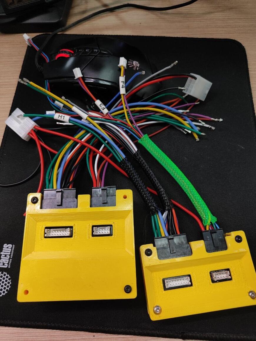

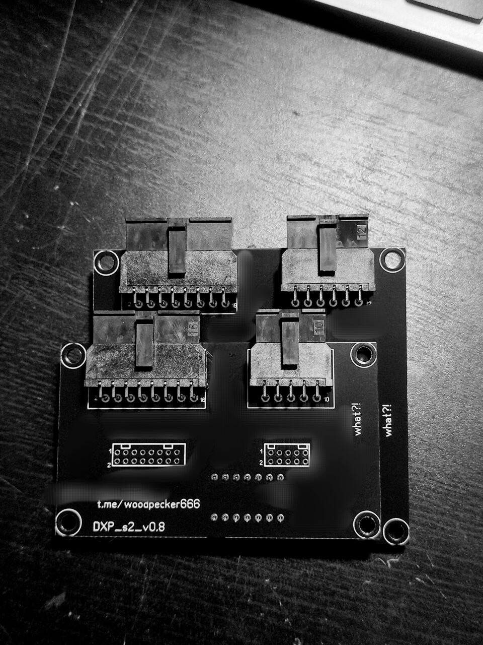

В итоге я смог сделать переходной адаптер для установки сторонней электроники в любой принтер пикасо серии икс - начиная с Designer X s1 и дальше

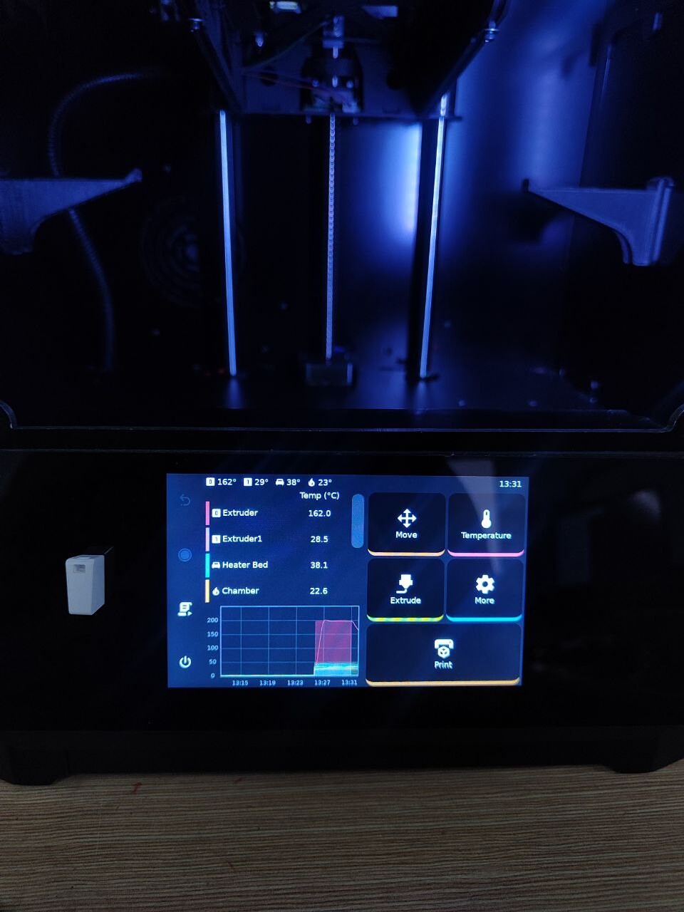

Тесты на s2 показали что можно использовать родной дисплей и двигаться на вполне себе современных 700мм/сек при ускорениях 10к
При условии что все изменения обратимы, всё подключается в оригинальные разъемы - процесс установки получился достаточно простым и удобным

В принтере работает весь функционал - контроль подачи пластика, управление вентиляторами охлаждения/циркуляции камеры и нагревом камеры через gcode, переключение сопел (Т0/Т1) и переключение сопле с очисткой (T10/T11). В общем это не просто корч на Stage3 а вполне себе комфортный современный инструмент.
