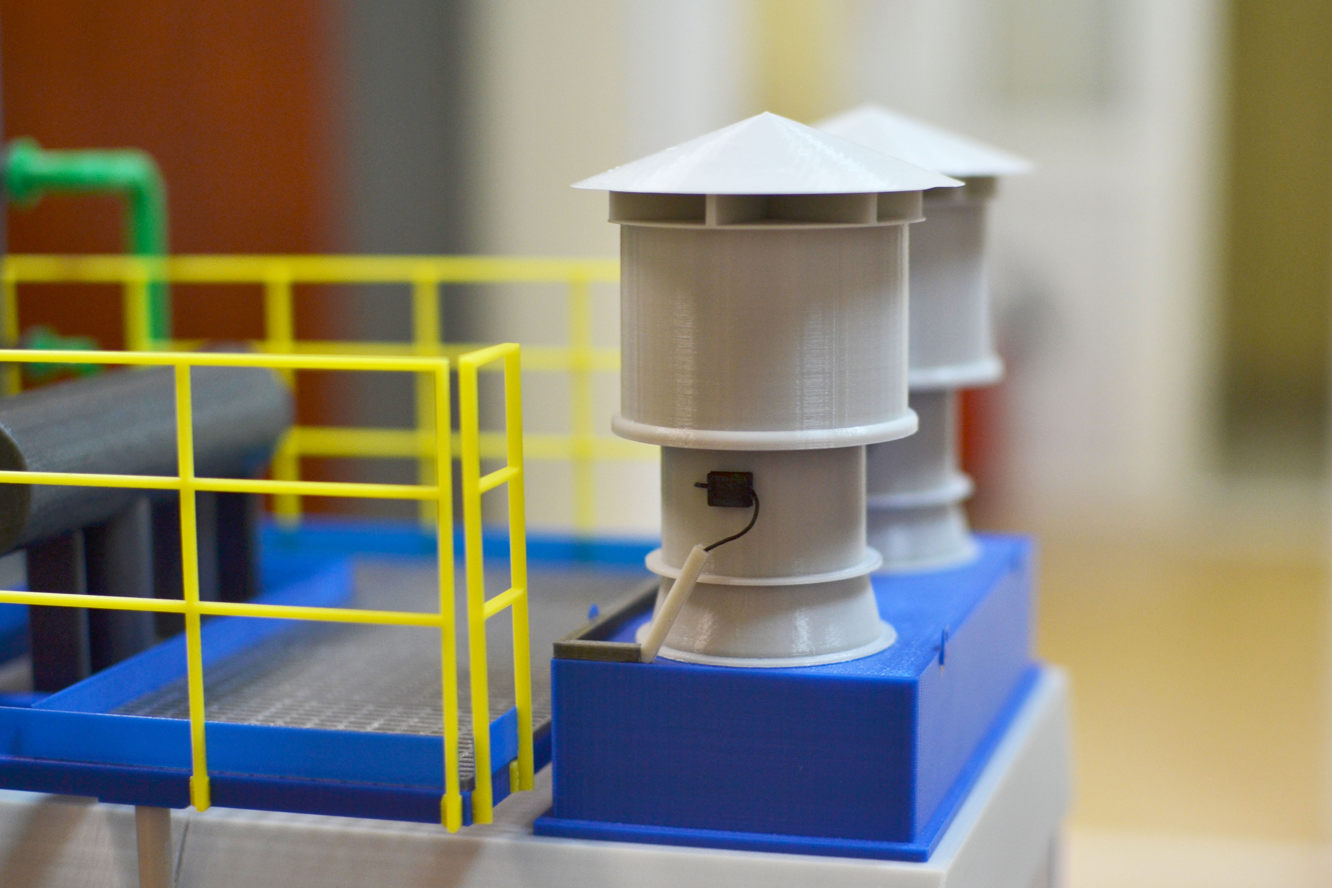

Проект задумывался как освоение технологии 3D печати. И уж как дополнительная цель - сам макет (если получится).
Материал - PLA от Bestfilament. Ни обработка химией, ни окраска не производились. Цвета пластика очень близки к цветам оригинала. Кроме "серебристый металлик" - по факту оказался темно-серым с некоторым металлическим отливом (из него выполнены детали выхлопной системы, решетчатые настилы).
Масштаб макета 1:20. Большие детали выполнялись из частей и склеивались дихлорэтаном. "Электрокабель" получен принудительным продавливанием (вручную) черного филамента через сопло. Все надписи и знаки безопасности распечатаны на бумаге и приклеены.
Сопло: 0,4. Толщина слоя: 0,1. Родной алюминиевый стол принтера с постоянным подогревом 50 градусов. Без подогрева деталь корёбило после съема со стола - края, и особенно углы, задирались вверх. И выжидание с полчаса по окончании печати не помогало - все равно углы лезли вверх прямо на глазах.
Для фиксации детали на столе использован клей-карандаш ErichKrause Magic (фиолетовый) - обычный ErichKrause несколько раз отлипал, поэтому эксперименты с ним завершил.
Первоначально планировал получить глянец на стеновых "сэндвич-панелях" - печатал их "лицом" к столу - глянец получался (см. фото внизу), но профиль сэндвича не всегда удавался. Одинаковый зазор между соплом и столом при печати разных деталей-сэндвичей сохранять не получалось. Поэтому последнюю стену напечатал "лицом" вверх - получилось фактурно, но белёсо (см. фото вверху).
Для сравнения - фото оригинала и макета
Фигурка рабочего скачана на 3D Today: https://3dtoday.ru/3d-models/art/sculptures/stroitel_3d_scan. Автору - спасибо! Отмасштабирована в Simplify'е под рост 185 см (с учетом масштаба).
