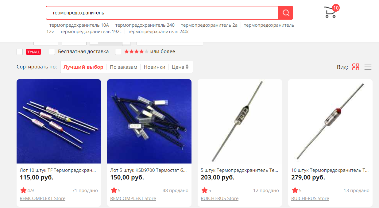

Но грелка 220в ОБЯЗАТЕЛЬНО должна быть оснащена по высоковольтной линии термопредохранителем. На том же али их много и за копейки, я выбрал на 150 градусов и 15А.
Он просто ставится в разрыв линии 220в и крепится к столу. Как крепить - вопрос еще открытый, в идеале это отверстие в столе, болт впотай и прижимная пластинка из металла. Это придется сделать с края грелки, и это минус - лучше бы ближе к центру. Поделитесь, кто как крепит его?
