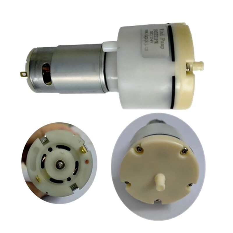

Berdair - первая попытка.
Наверное, с полгода он лежал у меня, и наконец я решился его опробовать.
Штука сильная. Поток - 15 л/мин и хрен заткнешь. Самое приятное, что сам по себе он реально негромкий, если правильно установить. Правильно - это подвесить на резине сквозь саморезы, вверх ногами. Я нарисовал и печатнул из флекса пару маунтов: [ссылко]

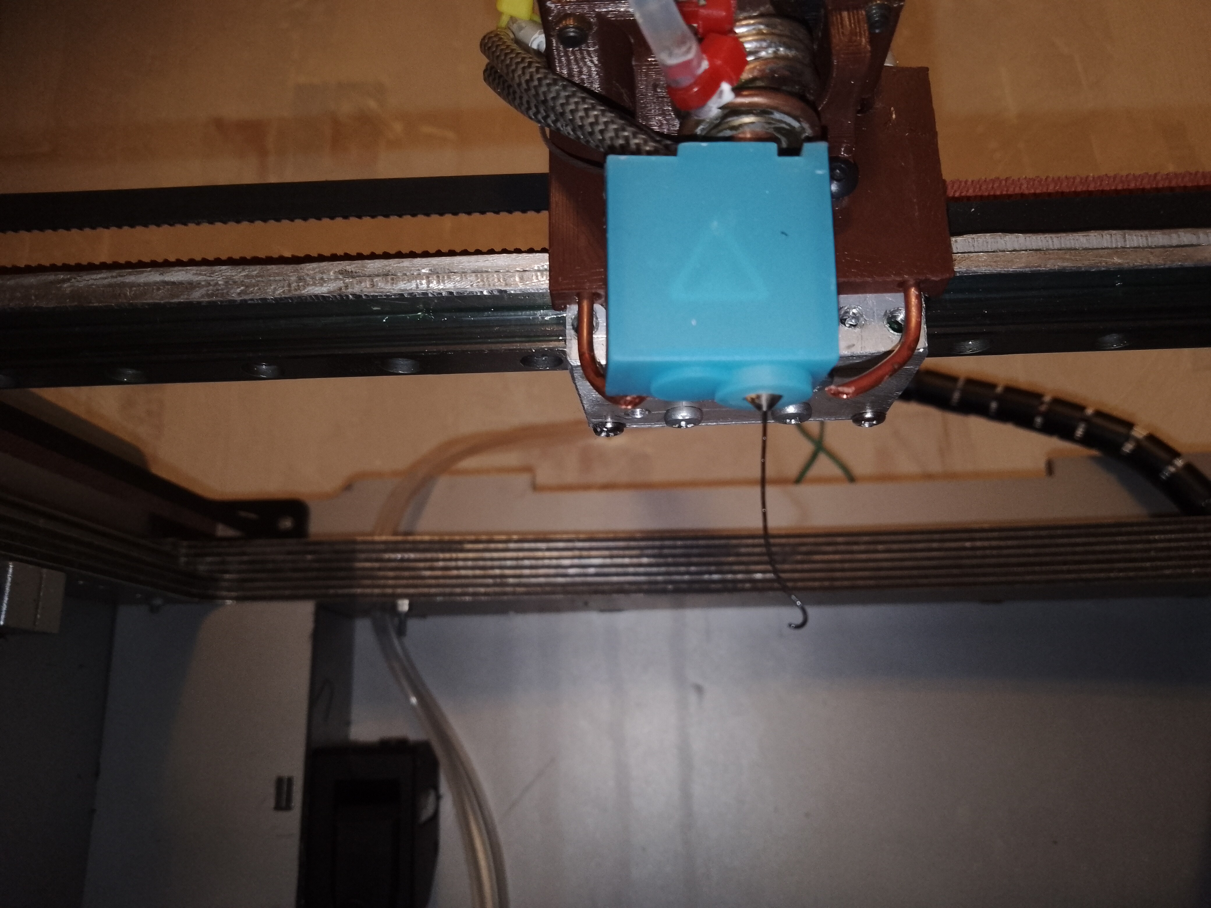

В общем, внутри недр принтера его не слышно. А вот шипение выходящего из двух трубочек 1мм диаметром воздуха об модель - ещё как слышно! Полное ощущение присутствия на шиномонтаже)
К счастью, колпак сильно улучшает ситуацию. Трубочки заведены как то так, через шланг от капельницы, тройник и 704й клей:
Видео первого запуска и первых впечатлений:
Я понятия не имел, сколько ставить обдува и воткнул 70%. По ощущениям - много.. раза в два прям больше, чем достаточно)
Трубки сначала подгибал впритык к соплу, но практика показала, что лучше подальше - чтобы поток успевал рассеяться и захватить побольше площадь. Ну и соплу меньше мешал. Думаю, надо увеличить диаметр трубок, это снизит скорость потока и станет тише. Она все равно реально избыточкна, нитки периодически отрывает от кубика к херам.
Целью этого всего было уменьшение габаритов головы, желание опробовать что то новое и зуд в заднице. Если вас подобное не мучает - имхо, две 4010 турбинки и грамотно соориентированные сопла проще и привычнее. И, сцка, тише..
