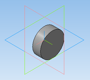

Завершите работу с эскизом и выдавите его на 10мм:
Построение простой детали в КОМПАС 3D – Метод 3 (Метод цилиндриков или метод «фить-фить и готово»)
