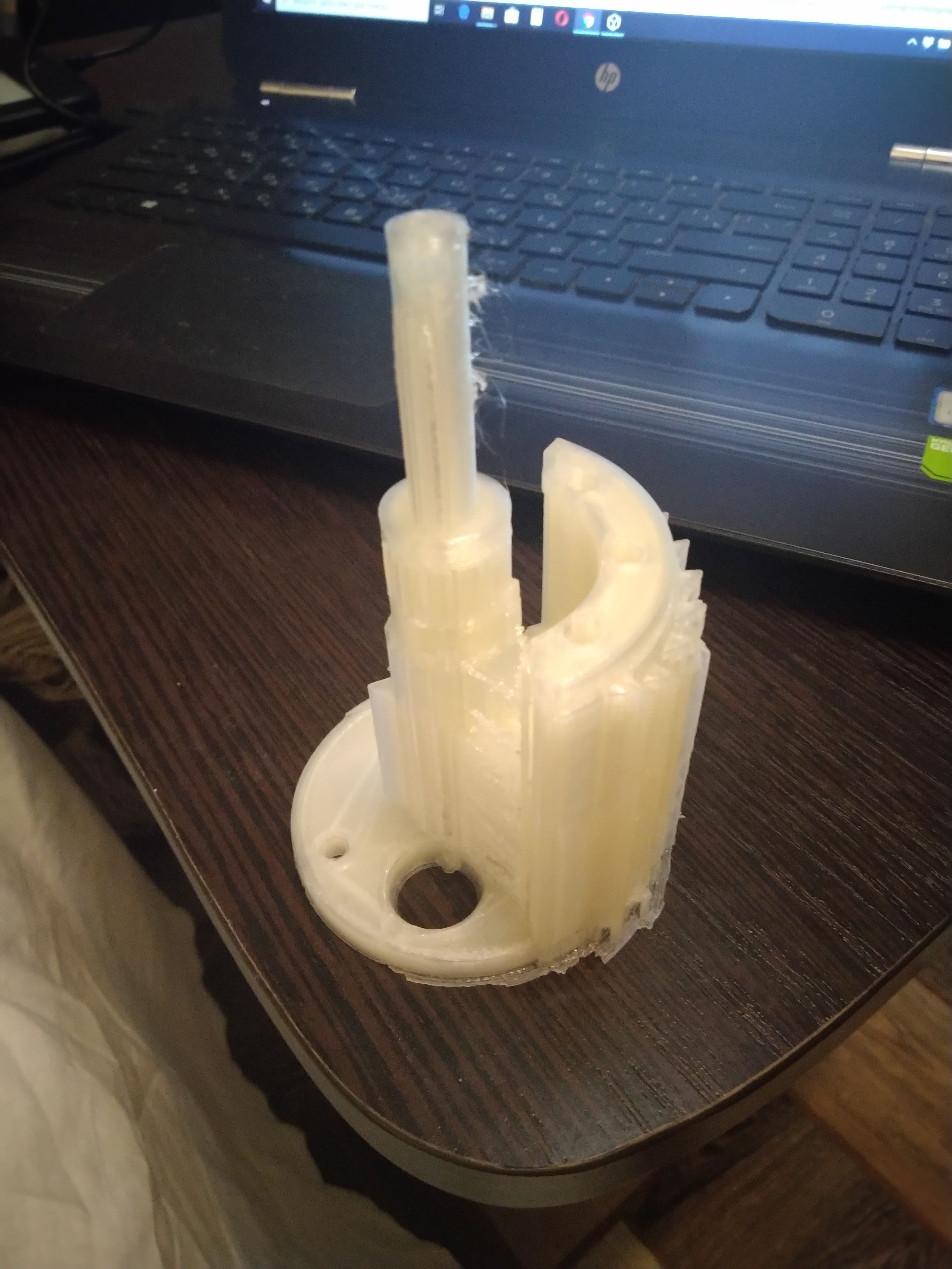

Шаговый барабан.
Печать этой детали сопровождалась эпичным фейлом. Поскольку деталь содержит в себе длинный и тонкий вал, то для исключения температурной деформации, я радом стал печатать черновую башню, так же печать совпала с окончанием катушки с пластиком и уходя на работу, вместо PLA я зарядил PetG, после чего через некоторое время, во время печати, черновая башня отломилась в месте перехода различных пластиков, но деталь таки была напечатана.
Арифмометр Curta. Часть 3. Большие детали и немного жести.
В ходе удаления поддержек, деталь разломалась в так же в месте перехода пластика. После чего, я ее перепечатал заново прозрачным PLA и деталь прошла приемку.
Фото второй половины шагового барабана я не делал, но там тоже была печать длинного вала с применением черновой башни. Только тут я черновую башню совместил с валом. Все распечаталось нормально.

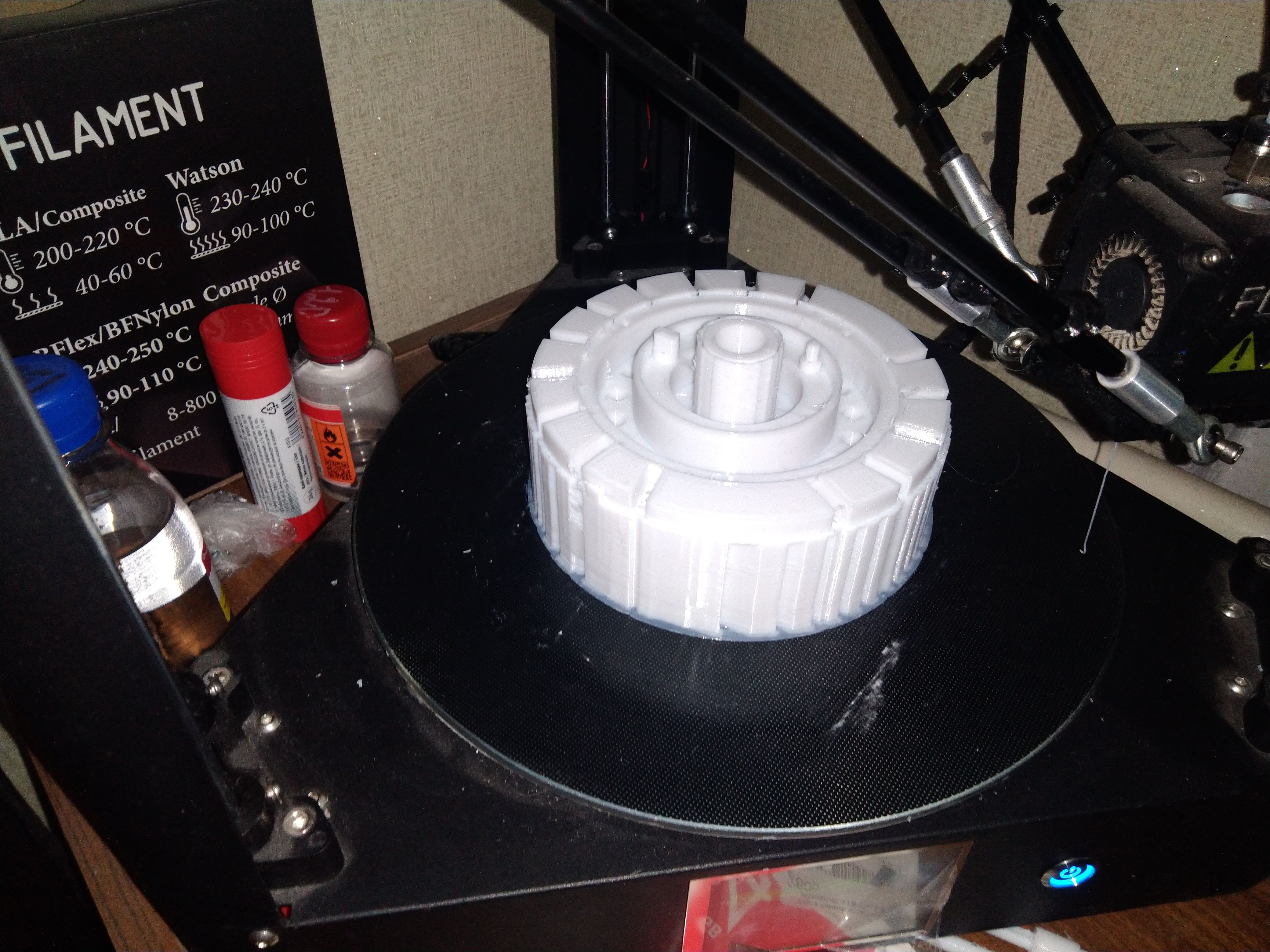

Главное тело (main body)
Печать соплом 0,6, слой 0,2, 50 % затраченного пластика идет в поддержки, а затем в отходы.
На этой детали я и получил боевую рану.

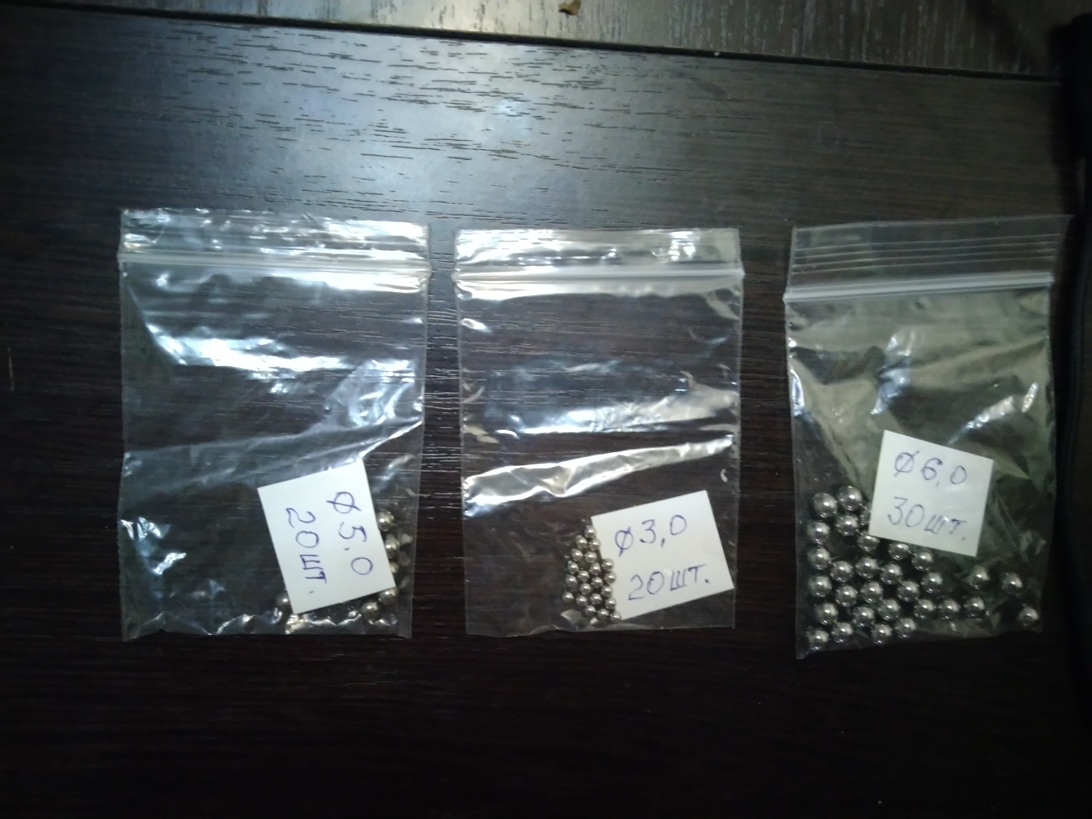

 Так же вот фотки крепежа шариков и пружинок.
Самое интересное, что шарики с алиэкспресса потерялись в пути, дошли только шарики диаметром 3 мм)) Интересно посмотреть в лицо тому, кто их прихватизировал.
Пришлось найти шарики с авито, обратите внимание, как продавец подписал шарики. Просто прелесть!)) Дико завидую такому почерку)
