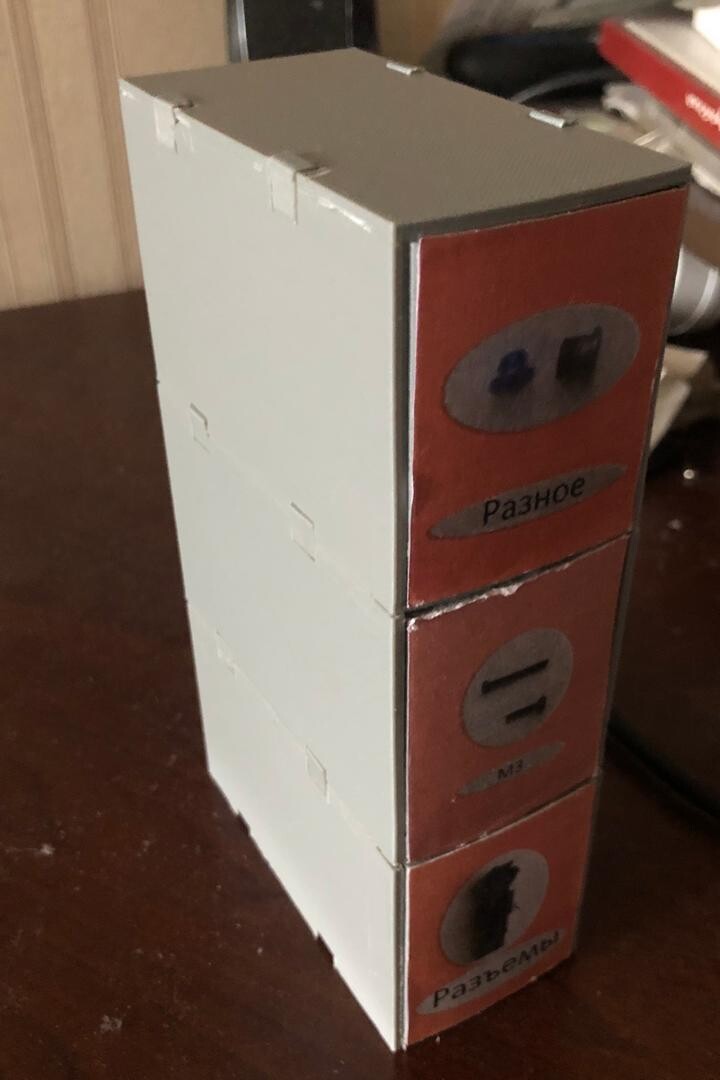

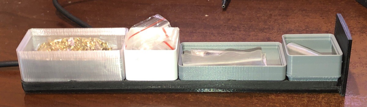

Что такое gridfinity? Gridfinity - это стандарт на ящики для хранения чего угодно и основания-сетки для их крепления. Эти ящики спроектированы так, что вставляются в ячейки этой сетки или один в другой как кирпичики лего. Поиском можно найти огромное количество таких ящичков, с крышками и без, с закруглением на донышке, чтобы было удобнее вытаскивать разную мелочевку и без такого, для хранения инструмента и т.д. и т.п. Ниже картинка показывает длинную (6 ячеек) "книжку" с разными ящичками

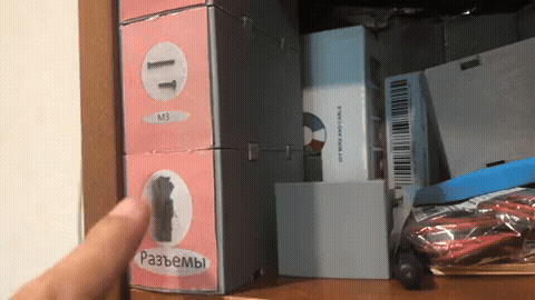

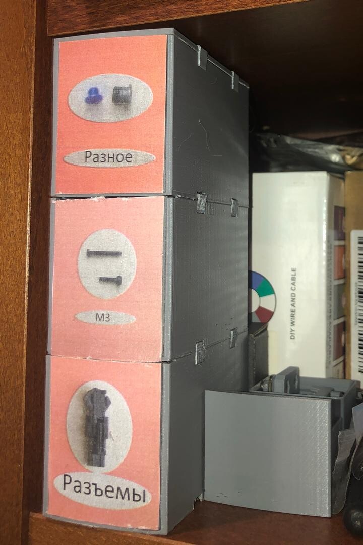

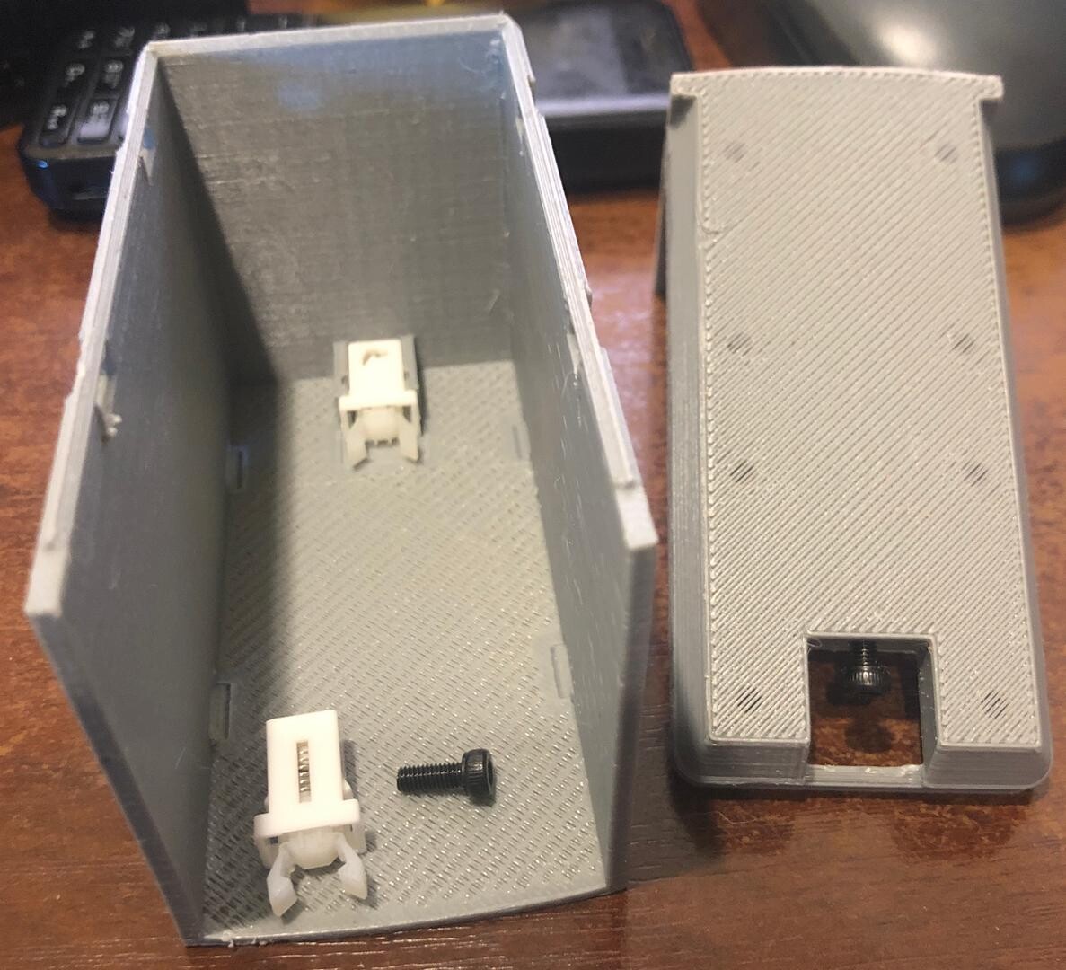

Если ширину книги сделать 42мм + толщина стенок (c одним вопросом определились), то внутри могут быть кубики гридфинити. А дальше делаешь "обложку", чтобы она по размерам вставала на полку и заполняешь ее как душе угодно, благо модулей для gridfinity огромное количество. И вот, не прошло и года, как на полку встала первая книга.

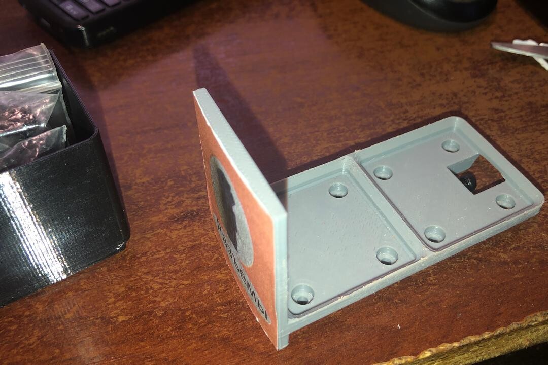

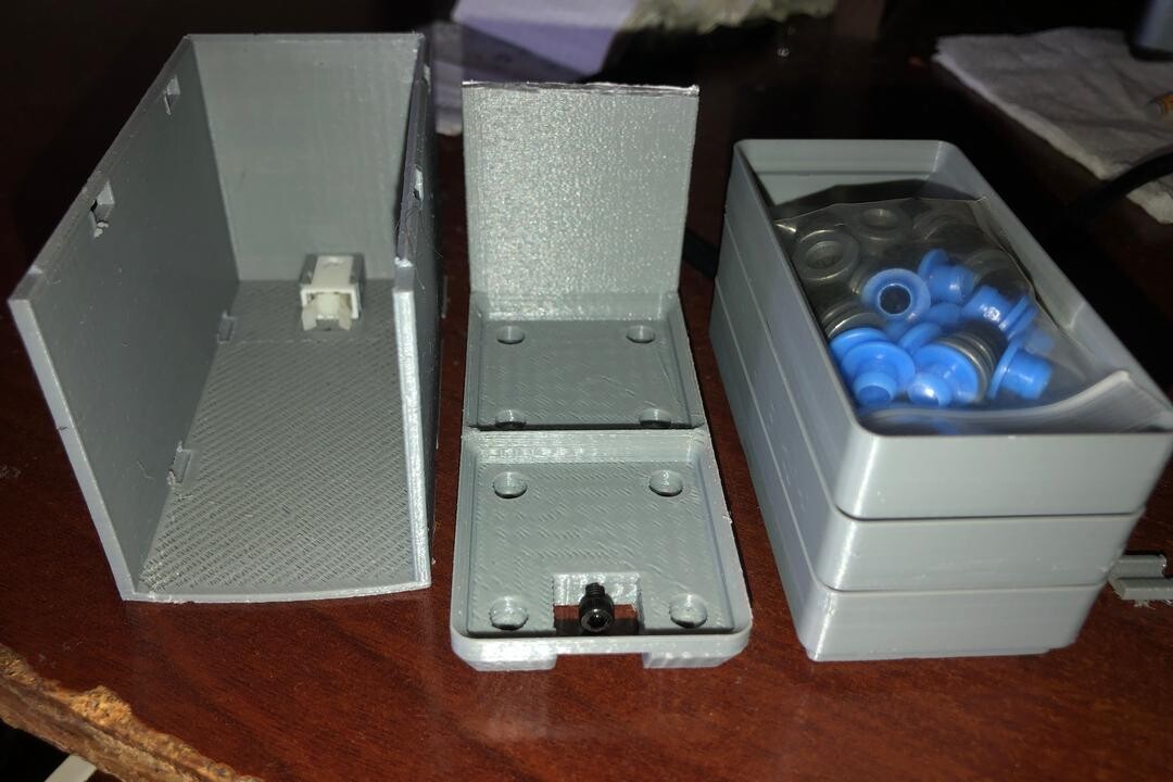

Основой является сетка для модулей гридфинити на основании толшиной в 7мм и "обложкой" спереди. Такая толщина нужна во-первых, чтобы вписать туда заднюю защелку, а во-вторых, чтобы длинные "книги" не сгибались под весом содержимого. Основа задвигается в "переплет" и фиксируется покупной защелкой. А эти "переплеты" можно ставить один на другой, (для этого сверху стенок есть "угол", а на дне "гнездо") и скреплять уголками, выстраивая "книгу" нужной высоты. Сверху все закрывается крышкой на тех же уголках-защелках.
В основании (раз уж оно такое толстое) нарисованы места под магниты диаметром 6мм. Вдруг захочется, чтобы коробочки из основания не выпадали.
Конструкция уголков не очень удачная, но как сделать сильно лучше идей на данный момент у меня нет. Опять же, книга в руках не рассыпается, то есть задача как-то решена. Поэтому решил выложить как есть и пусть кто может сделает лучше.
Заднюю защелку можно искать на название "PR-001 Small Door Lock Switch Lock". Пример на алиэкспрессе https://aliexpress.ru/item/1005008406097089.html (ссылка действительна на момент публикации статьи)
В качестве ответной части защелки очень хорошо работает болт m3 со головкой под шестигранник (SHSC).

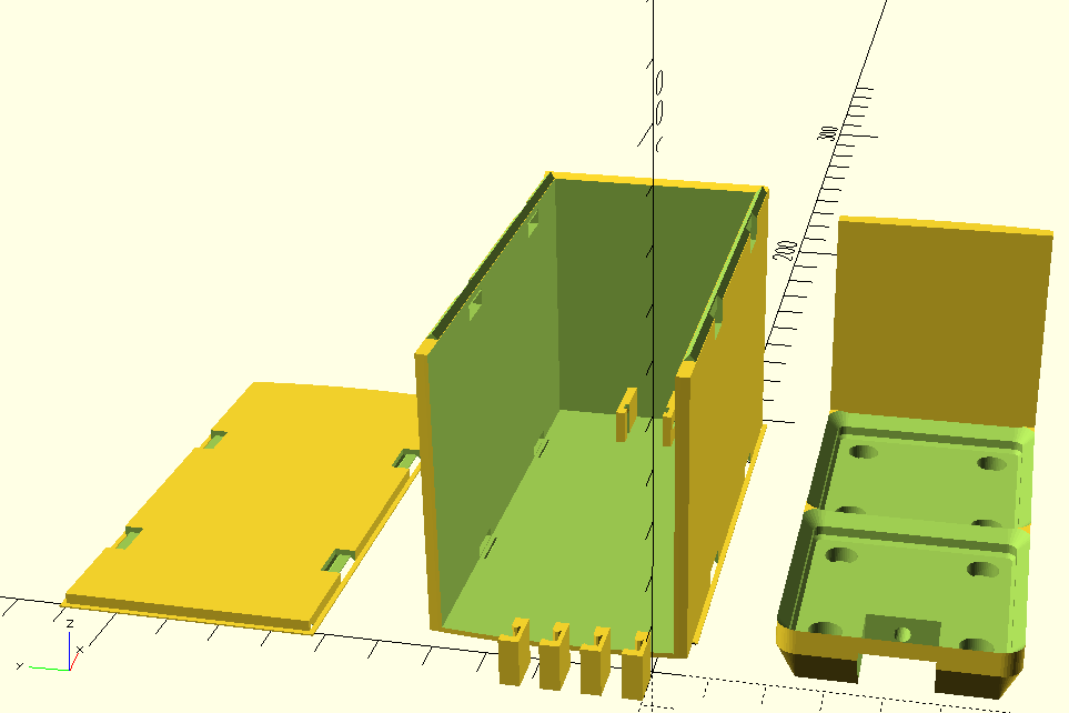

Вокруг моделей присутствует жертвенная кайма шириной 0.6 мм и высотой 0.3 мм, чтобы грань у гнезда не была бесконечно тонкой. Защелки (locks) сделаны на 1 мм шире, чем требуется, чтобы слоновью ногу и прочие артефакты можно было просто откусить.
Пара модулей разного размера и scad файлы для построения своих вариантов выложены на этом сайте
