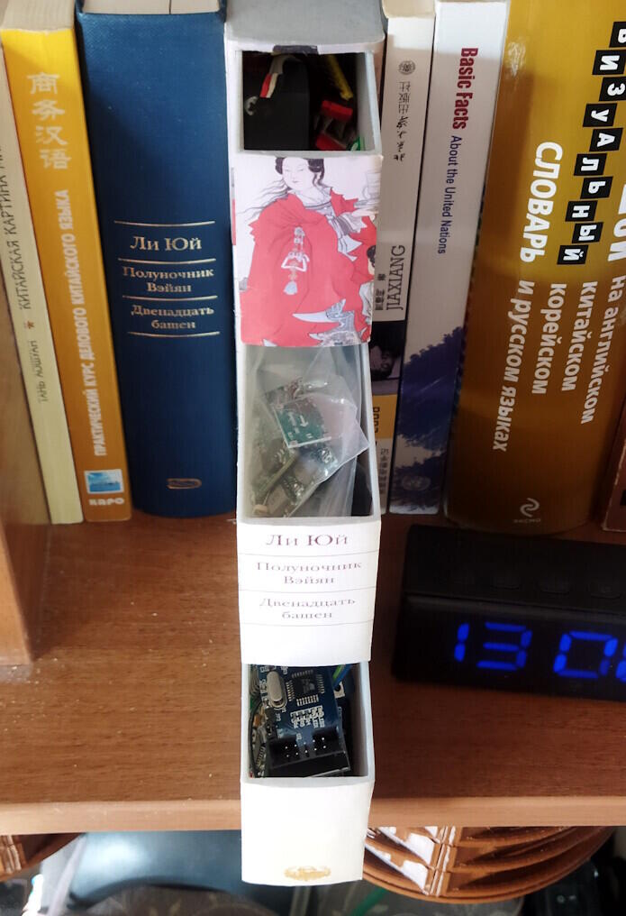

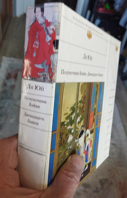

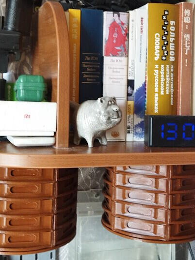

Вот, сделал еще одну систему хранения, которую, не зная о её существовании, и не заметишь в интерьере. Взгляните на фото, сколько хранилищ вы видите?
Правильно, две, а их на фотке три.
Вот сколько "посуды" освободилось после заполнения книжки.

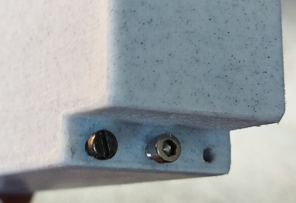

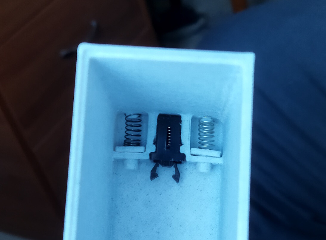

Мне это очень понравилось, буду печатать еще как минимум две ибо еще 2 обложки есть, но если их нету, то можно напечатать что нибудь книгоподобное с описанием содержания книги, нужен только торец, а бока все равно не видно. Толкатель- фиксатор имеет ограниченную силу выталкивания, поэтому я добавил ему еще два пружинных усилителя, которые можно и не использовать, если в бункере вес небольшой.
А я, оборзевши, подумываю загрузить книгу железом типа надфилей, метчиков, больших сверл, разверток и т.п., поэтому и добавил два усилителя, которые сдвинут любой вес поместившийся в книгу. Пружины усилителей достать и поменять сложновато, но возможно, а нажимной фиксатор легко поменять с помощью длинной плоской отвертки, он держится в своем гнезде только трением. Глубина размещения бункера и сила выталкивания регулируемые.

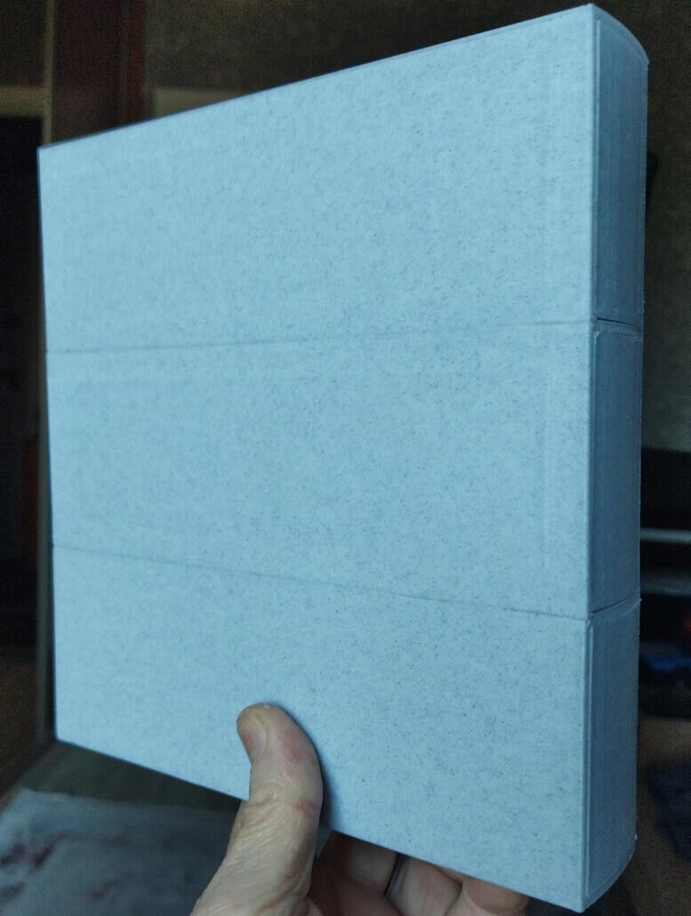

Всё напечатано ПЛАшкой от Читу систем и склеено ДХМом с помощью шприца, а обложка приклеена циакриновым суперклеем "15 секунд" с последующим прорезанием бункеров и последующей ликвидацией непроклеев.
Ну вот и все вроде, можно критиковать.
