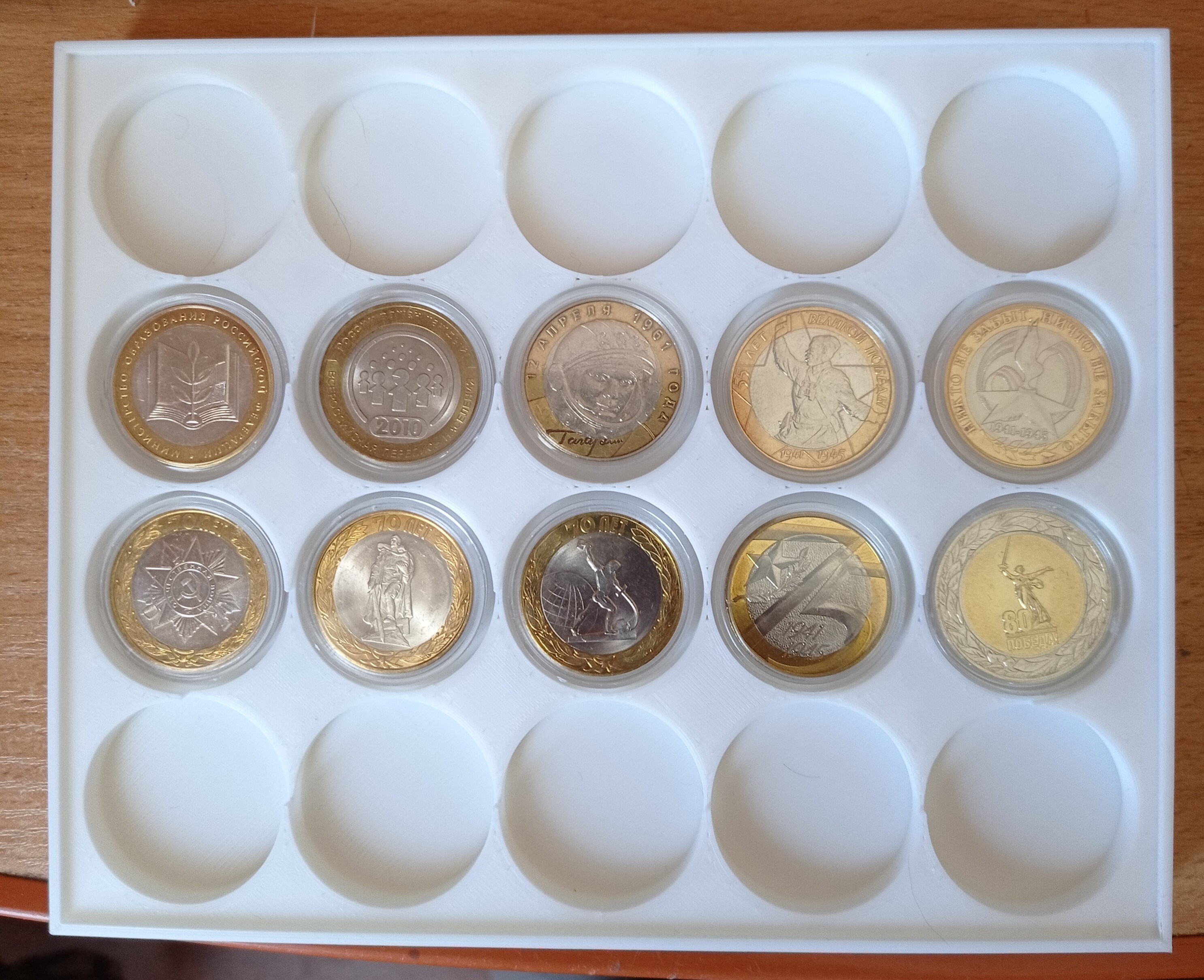

Самы простой и банальный способ хранения монет -это конечно холдер , или альбом для монет. Более затратный предполагает покупку капсул , и вот тут хранение в холдере становится не столь однозначным . Если уж монета хранится в капсуле, то почему бы ее не вынуть, подержать в руках, рассмотреть со всех сторон и поближе - вот моя прелесть. Тут холдер становится неудобен .Предлагаю для тех , кто еще не определился со способом хранения монет, мое видение . Изначально концепция была в том, чтобы хранить монету в капсуле и в коробке, ну и удобно было извлекать для осмотра.

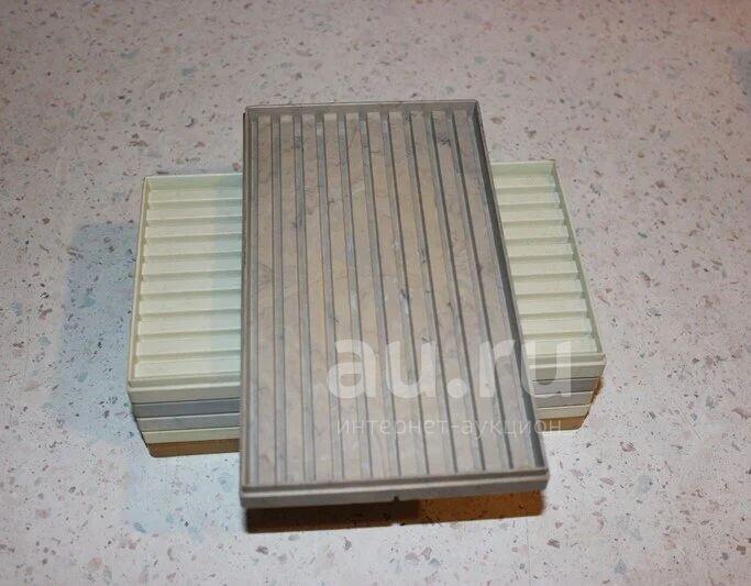

На данном фото коробка для хранения монет в капсулах диаметром 27 мм. Это размер для российских 25 рублевок и 10 рублевок из биметалла. Капсула в ячейке помещена на половину, что хватает для удобного вынимания монеты из ячейки. Неудобство этого варианта в том, что визуальность монет отсутствует вообще. Если вы (как Кощей над златом) монеты только храните и достаете редко - то вариант неплохой. STL Вторая концепция заключается в том, чтобы монеты хранились в капсулах, их можно было доставать и они были визуальны. Идея пришла от старой кассетницы для хранения микросхем .
Там элементы хранятся в кассетах, а кассеты образуют вроде пирога . Фото не мое, нашел в сети.

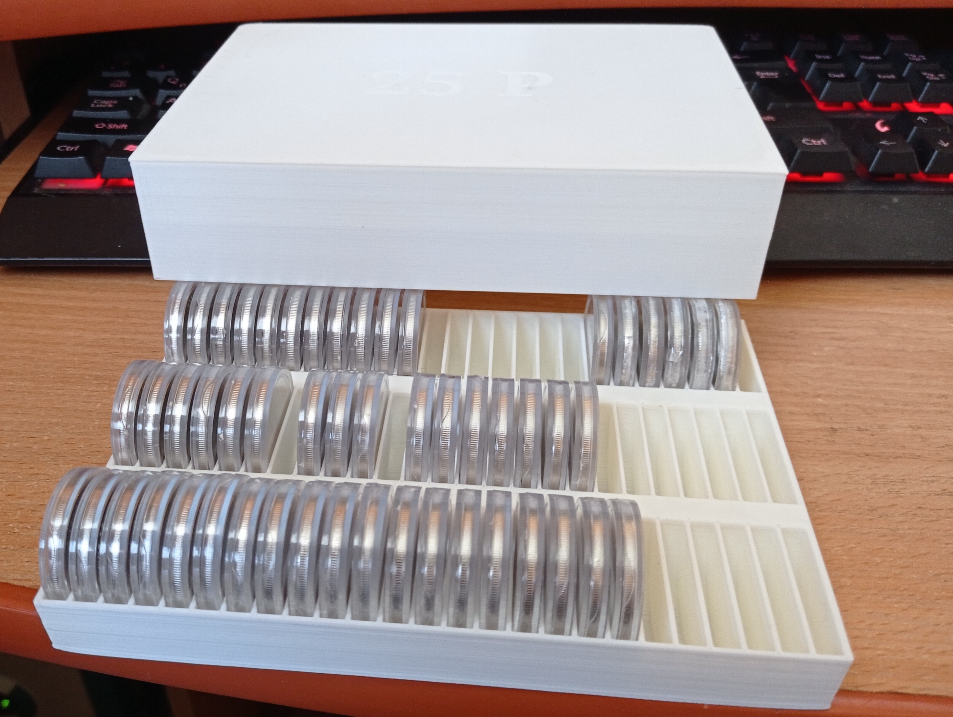

Ну вот , представляю такой вариант. STL

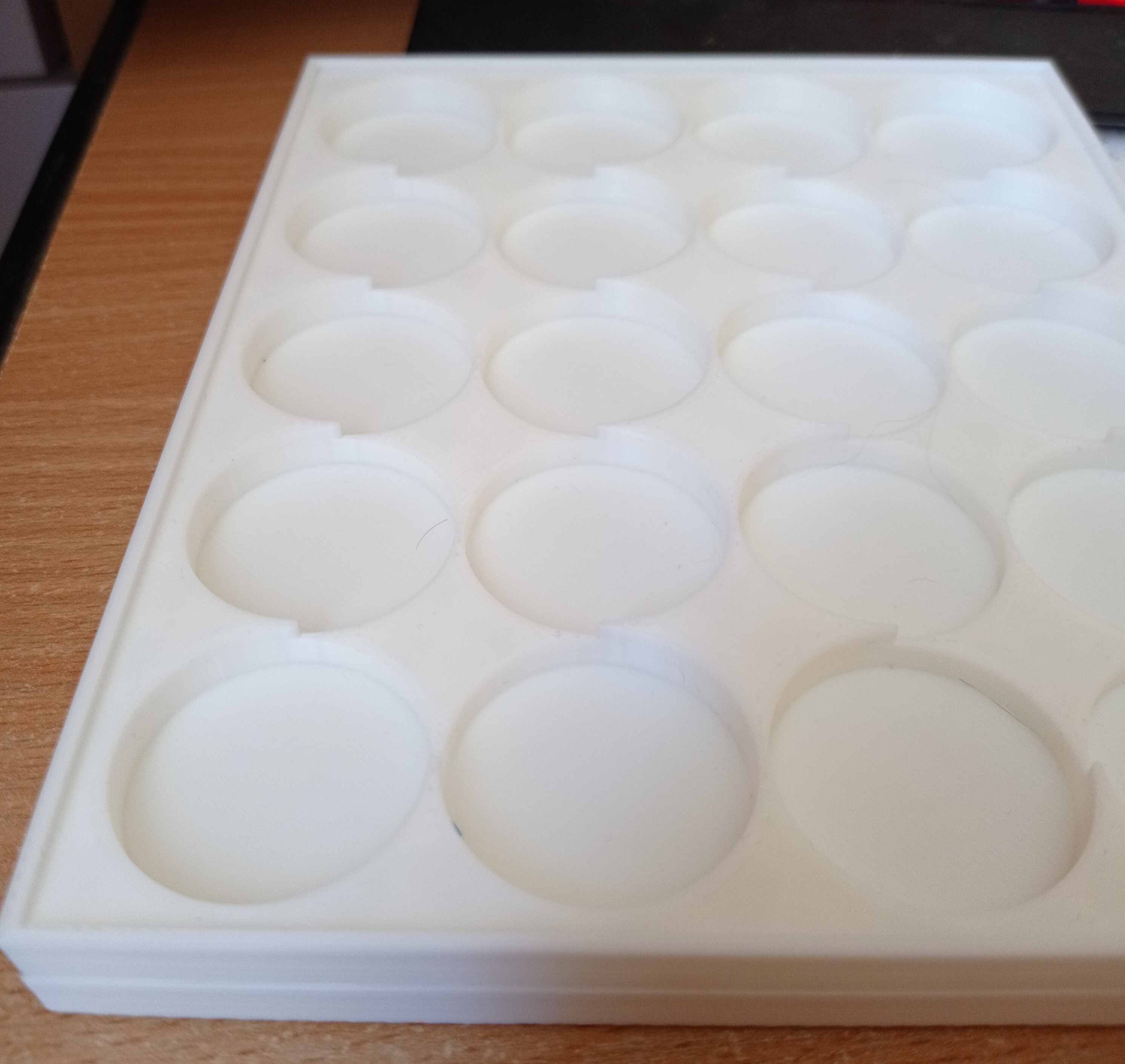

Для более удобного вынимания из ячейки монеты предусмотрена вот такая конструкция. Особенность при печати в том, чтобы не уплывала геометрия посадочных мест низа и верха кассеты. На самом верхнем фото можно видеть, что уголки там внизу подгуляли - тут этого надо избегать. Способ простой - печатаю с поддержкой для нижнего периметра ,каймой и выставлением параметра кайма в качестве поддержки. Преимуществом этой концепции считаю то, что размер кассеты унифицирован и хранения становится более упорядочно . Для меня остается открытым еще вопрос в верхней крышке - наверно обычная 2мм пластина из оргстекла будет вполне достаточна.
