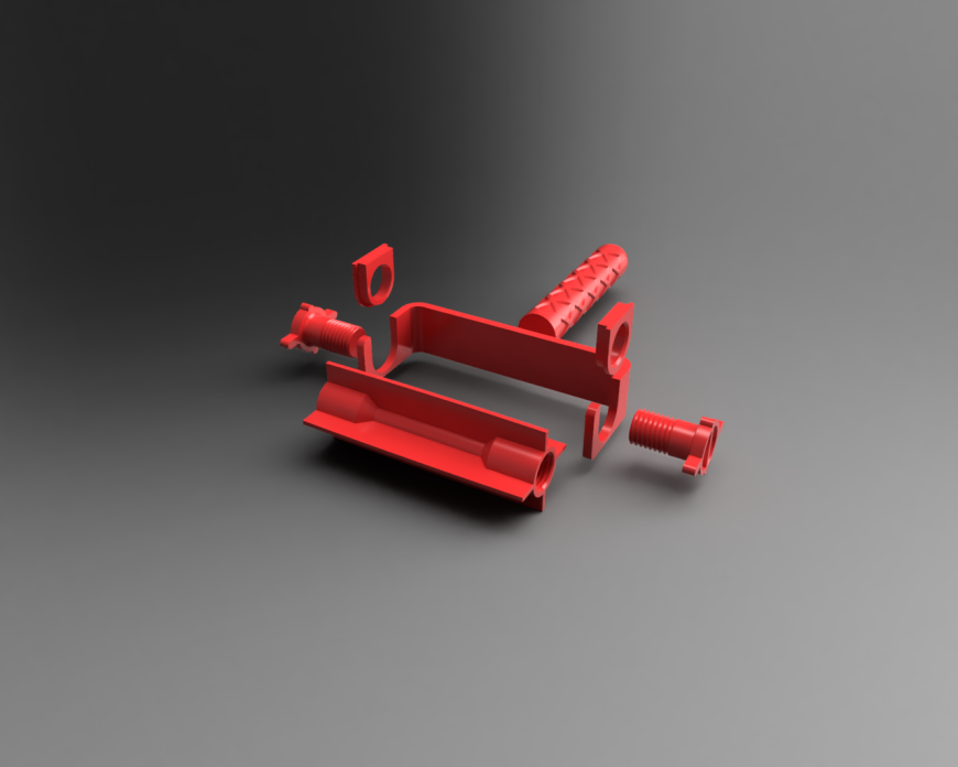

Думаю, многие владельцы домашних животных знакомы с такими роликами для удаления шерсти питомцев с одежды и других поверхностей
Со своей задачей они справляются на 100%, сменные блоки для них дешёвые и продаются на каждом углу. Но низкая эргономика и хрупкость вращающего узла соответствуют их низкой цене.Есть другой вариант, подороже.
Им собирать шерсть удобнее, он многоразовый, но после использования необходимо буквально смывать шерсть с ролика, что не очень хорошо для канализации. К тому же, перед применением надо ждать пока высохнет после мытья.Представляю Вашему вниманию последнее слово в сфере удаления шерсти с поверхностей, где её не должно быть!
Синергия дешёвых сменных блоков, удобство использования и стильный дизайн значительно превышают стоимость потраченного филамента.Проектировалось во Fusion 360.

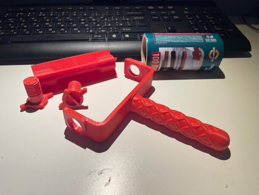

Состоит из 7 печатных деталей

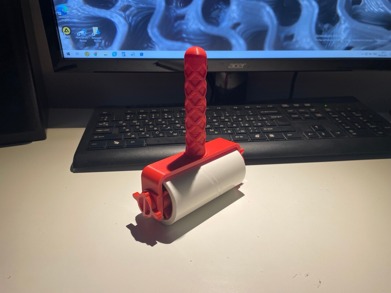

Сборка требует склеивания деталей - ручки и двух "втулок", где будут крутится болты. "Втулки" отделены с целью печати плашмя, чтобы отверстия были круглыми и без поддержек.Модель разработана под сопло (или ширина линии) 1мм, но думаю с другими проблем не будет.Печатал из ABS FDplast, общее время печати всех деталей около 5 часов.
Сменные блоки одеваются на крестовину в натяг, не соскальзывают и не болтаются. Проверено на двух производителях.
Ссылка на модель: Липкий ролик (STEP-файл в комплекте).
