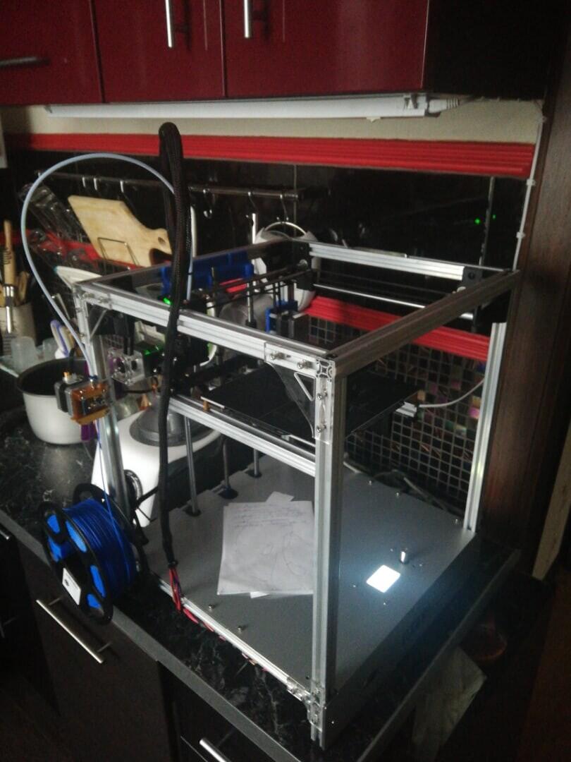

Ну настало время познакомить Вас со своей маленькой "кухней". Сперва купил на Али полусамоделку My3d, с которой было много возни и доработок, потом понеслось.

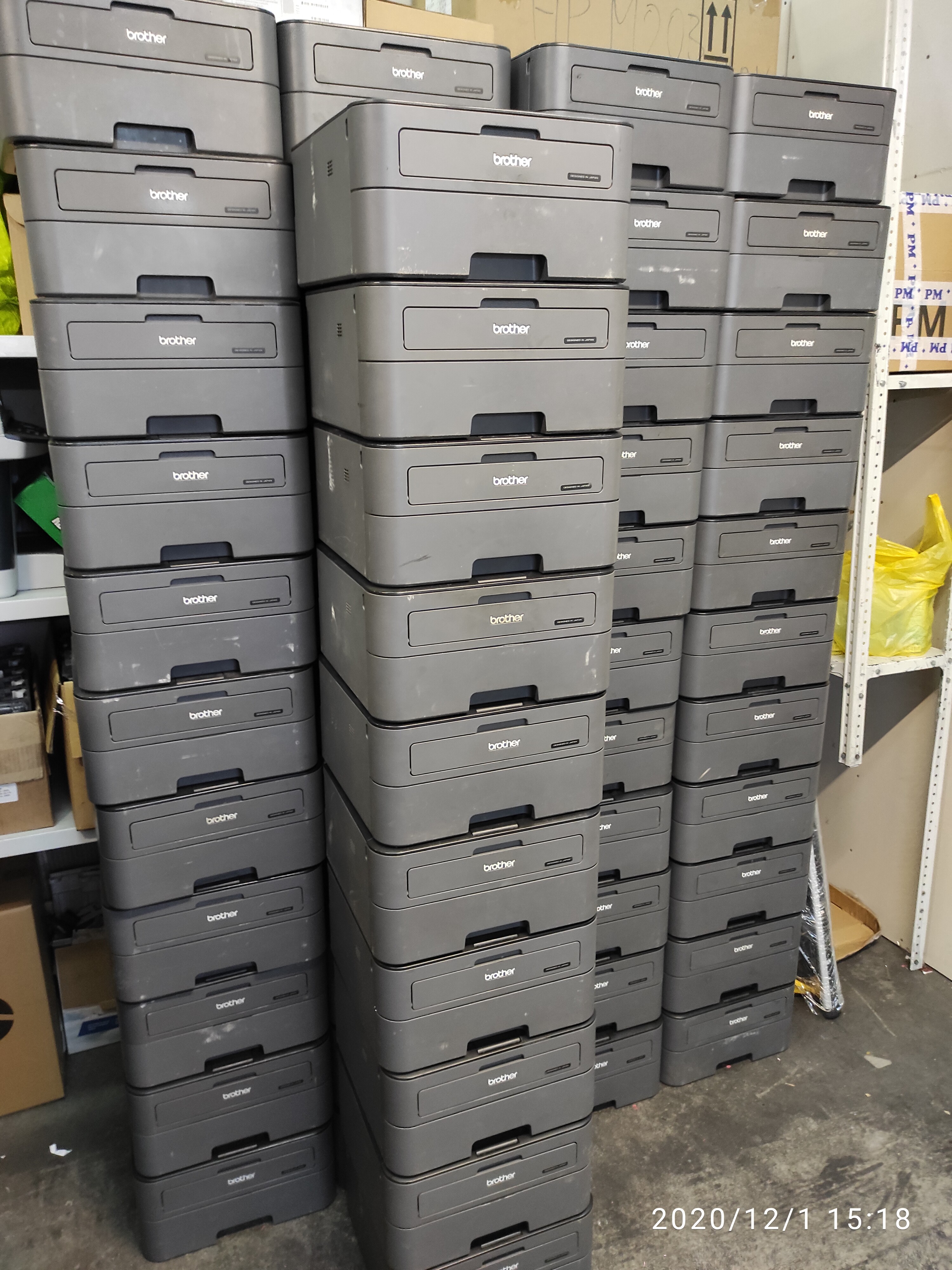

Вообще начало моей истории с 3д печатью - 2019 год, необходимость огромного числа осей для ремонта лазерных принтеров Brother.Pfrozen sonic Mini 4k и компания

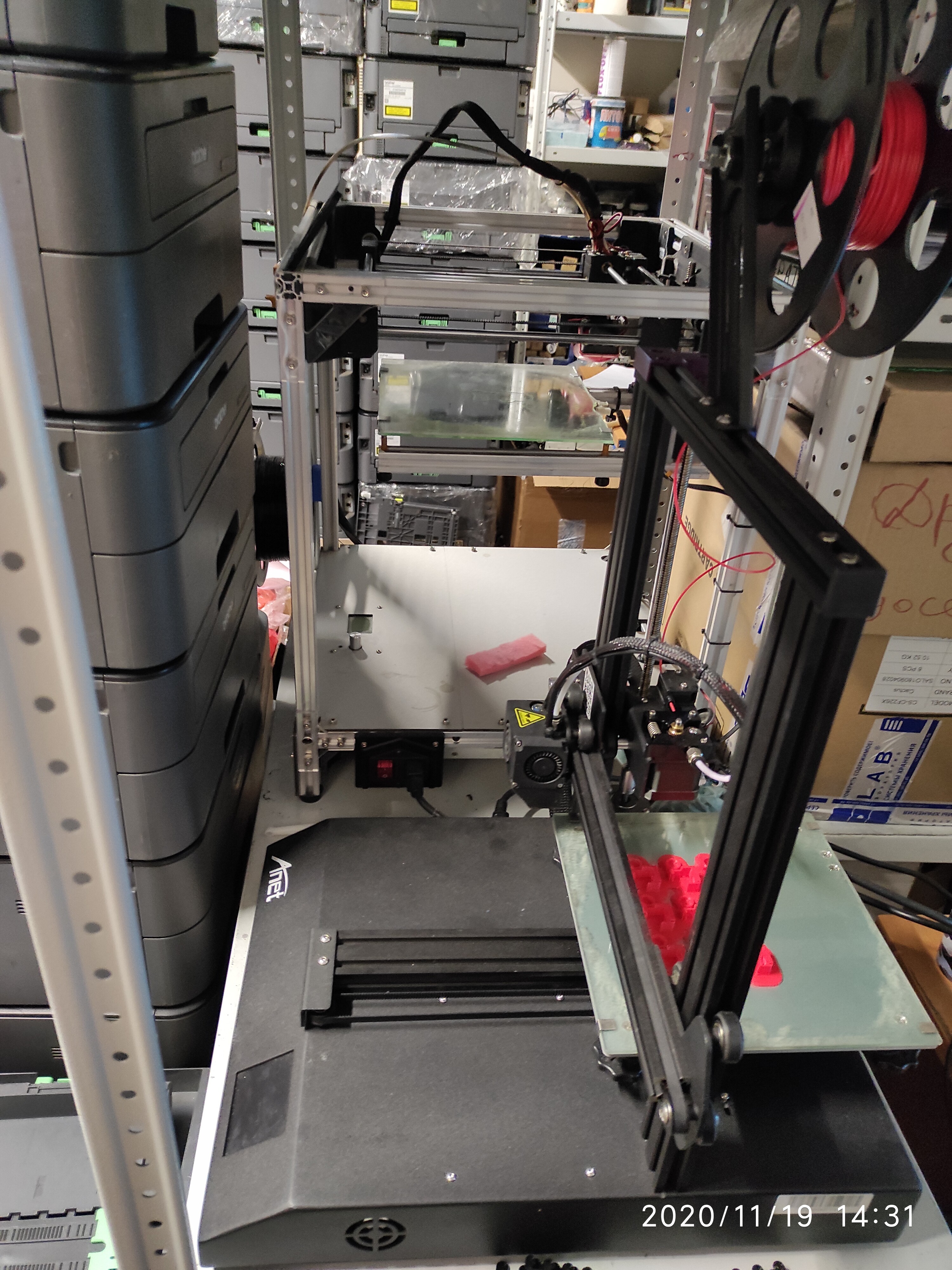

Сперва снабжал знакомый, но очень быстро я понял необходимость своего принтера. Затем понял что все равно не хватает, купил Anet et4 pro. На нем остановимся чуть подробнее:
Для начала его огромные плюсы - печать из коробки, сразу имеется автоуровень, датчик окончания филамента, достаточно тихие драйвера (можно при желании посмотреть в интернете ТТХ). Из минусов отмечу не очень подробную и качественную инструкцию, но поскольку опыт какой никакой был трудностей не возникло.

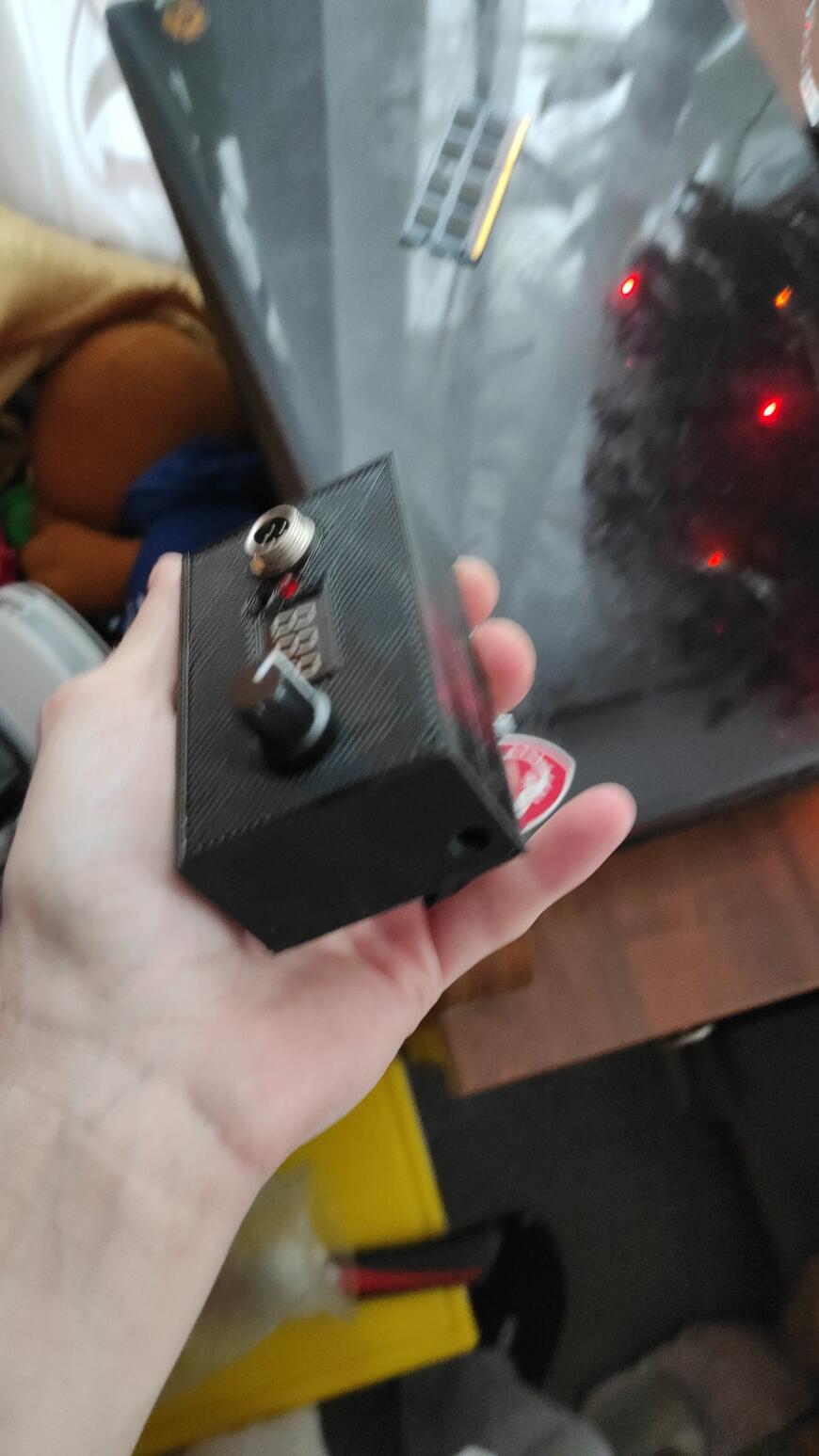

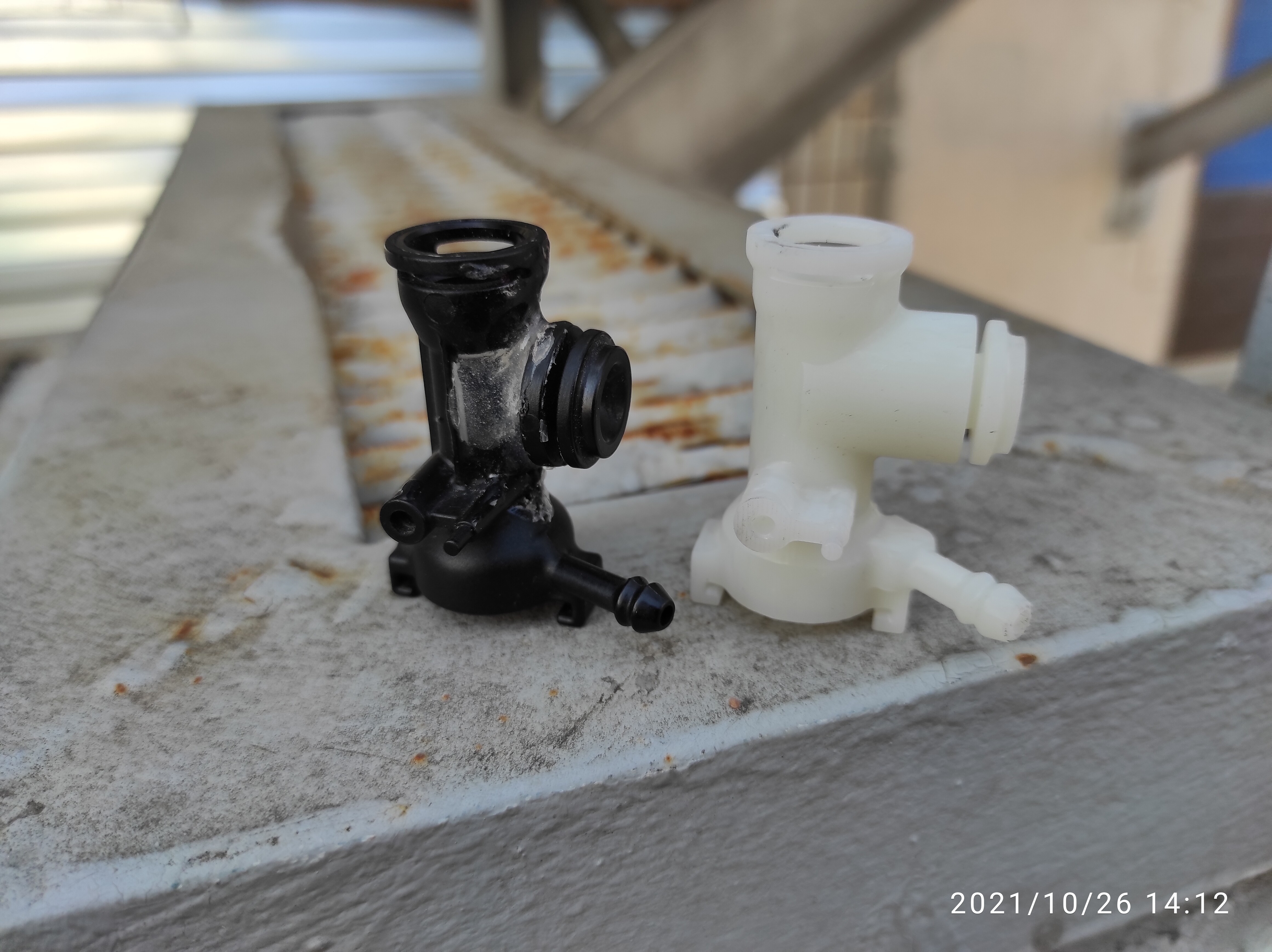

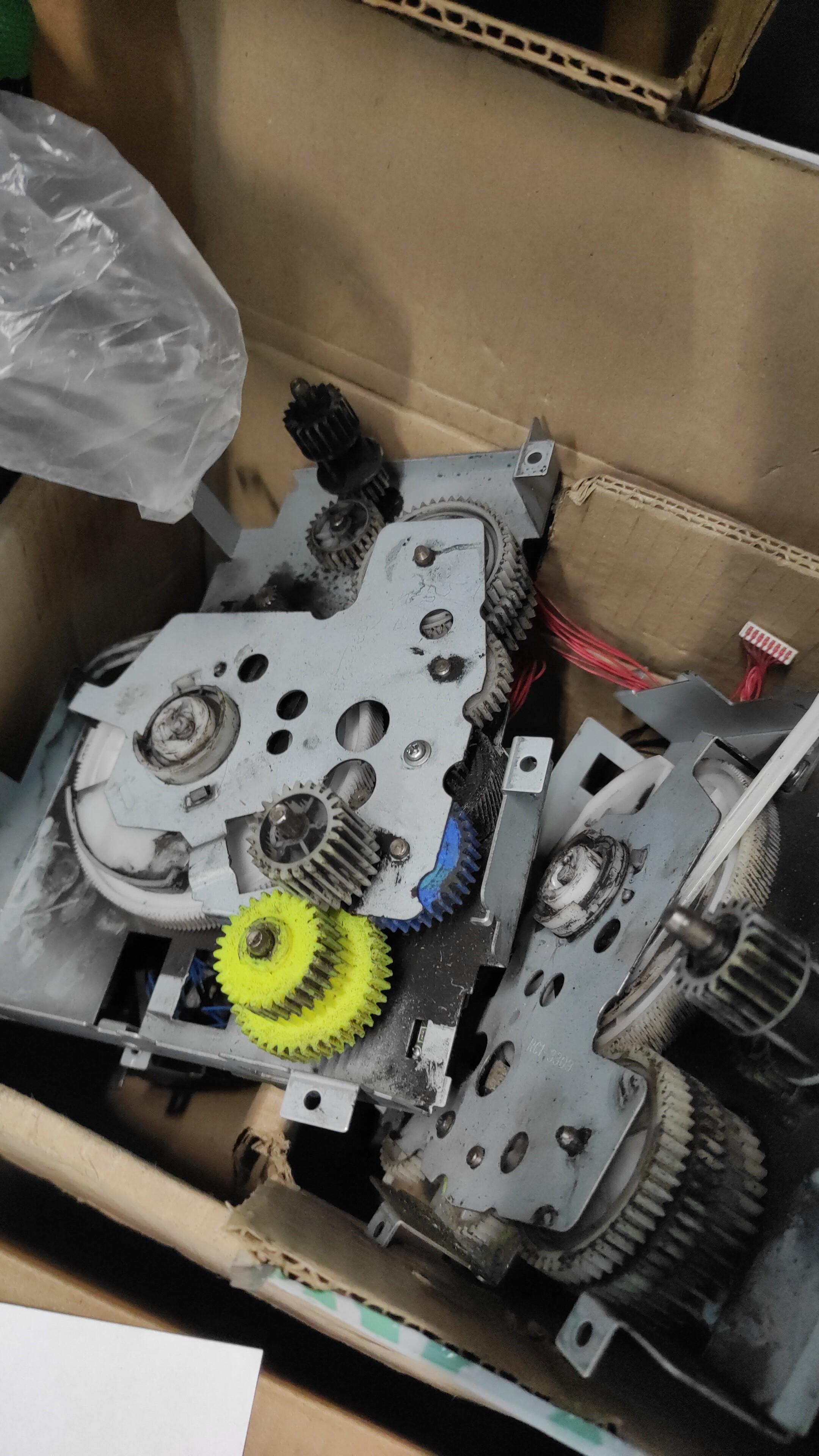

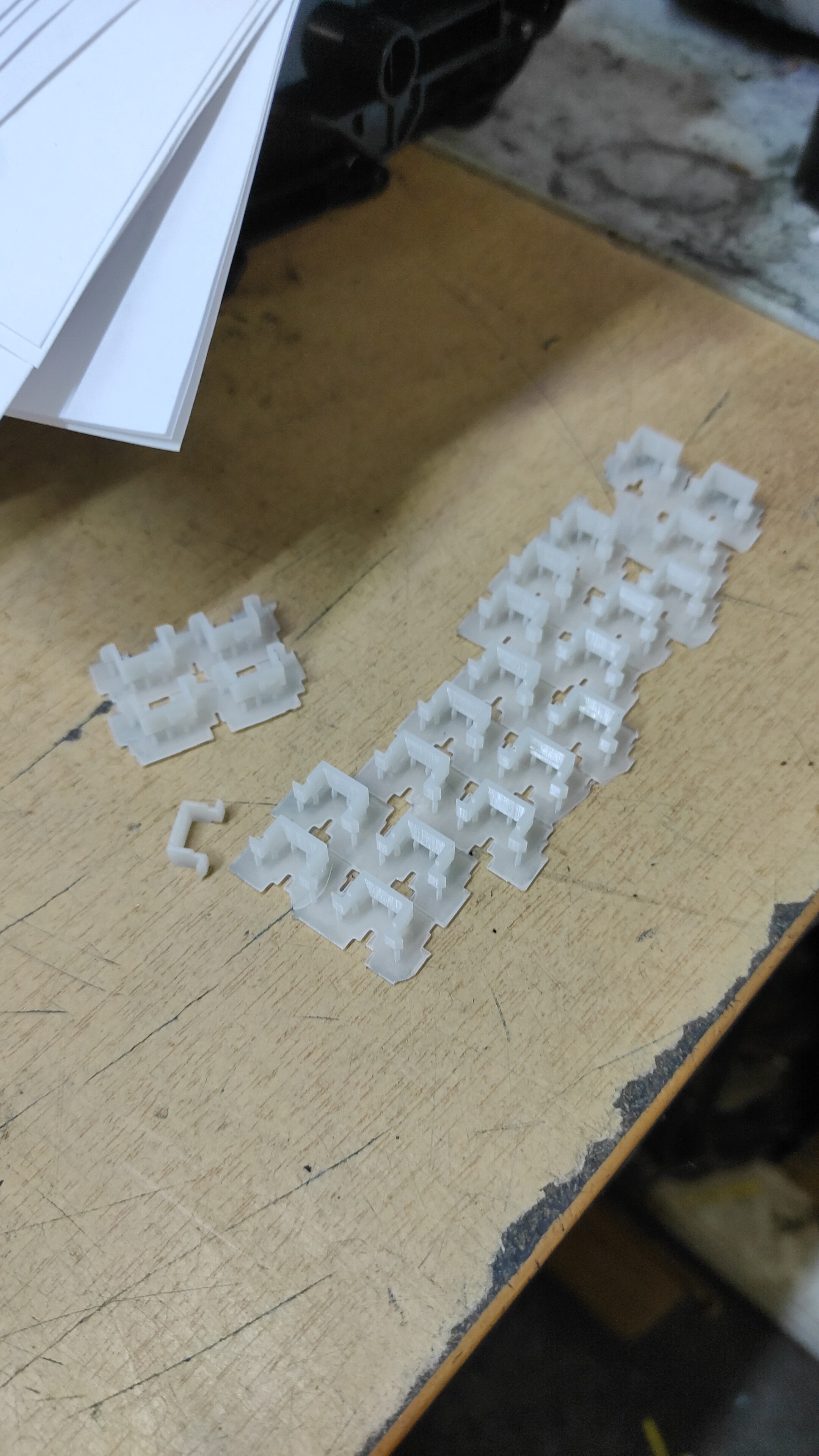

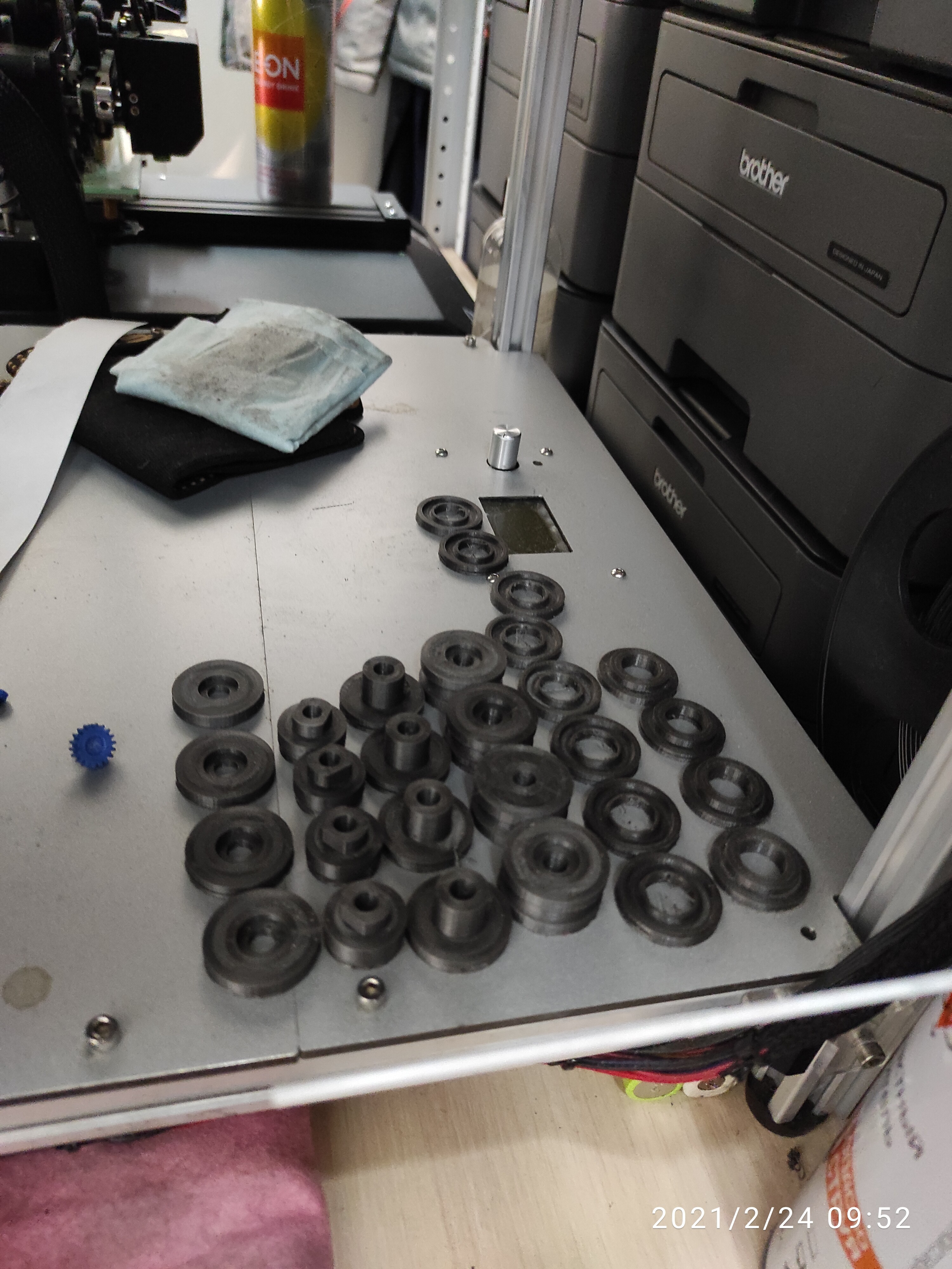

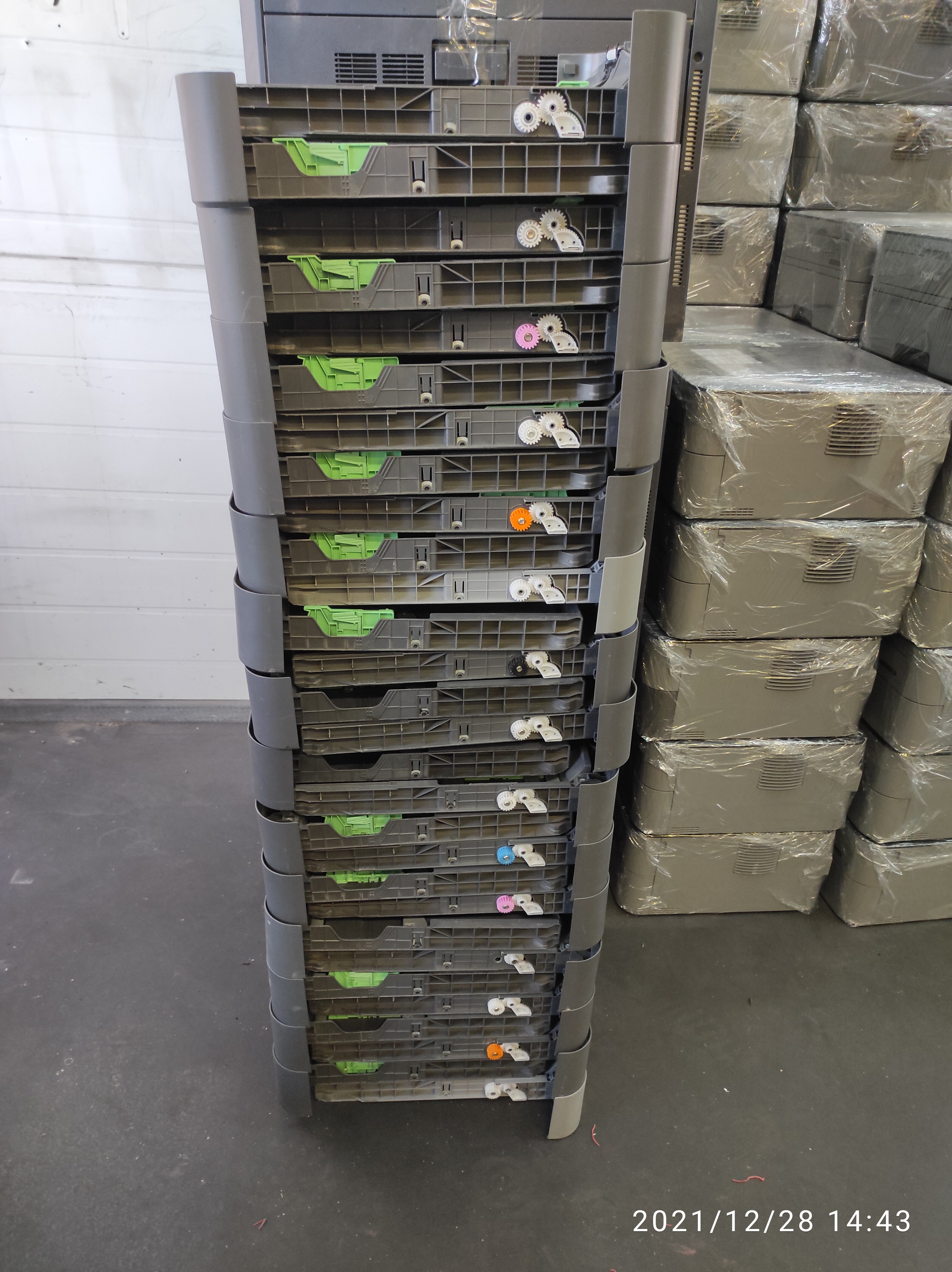

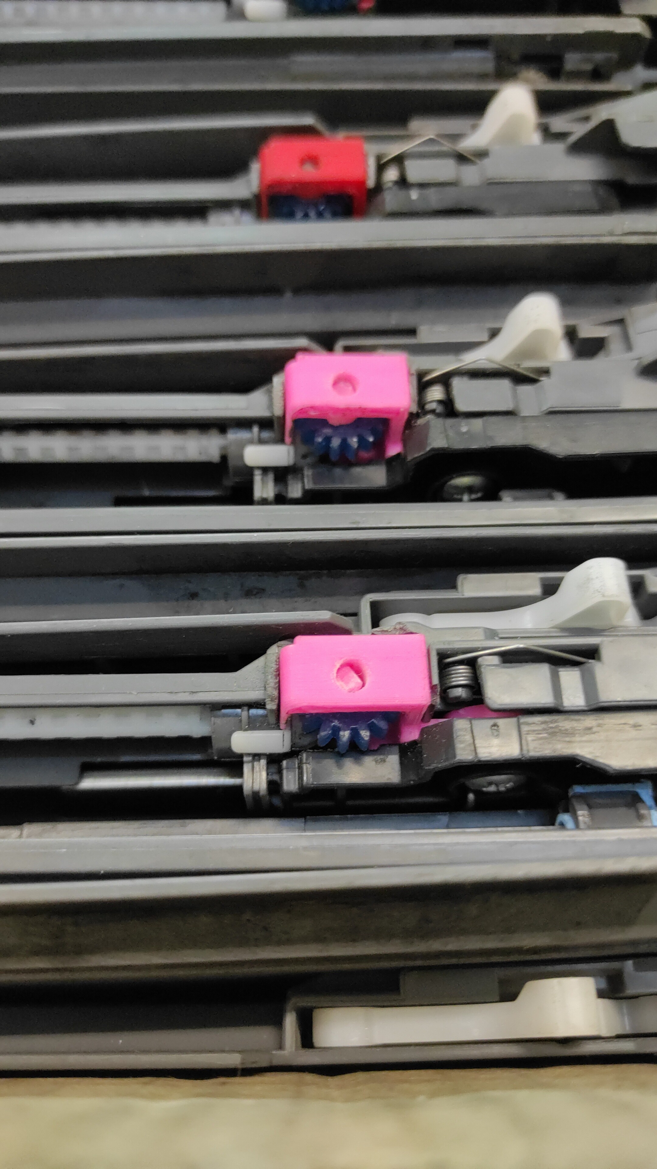

Вот несколько примеров того что я печатал и ремонтировал за счет 3д печати:
Pfrozen sonic Mini 4k и компанияPfrozen sonic Mini 4k и компанияPfrozen sonic Mini 4k и компанияPfrozen sonic Mini 4k и компанияPfrozen sonic Mini 4k и компанияPfrozen sonic Mini 4k и компания

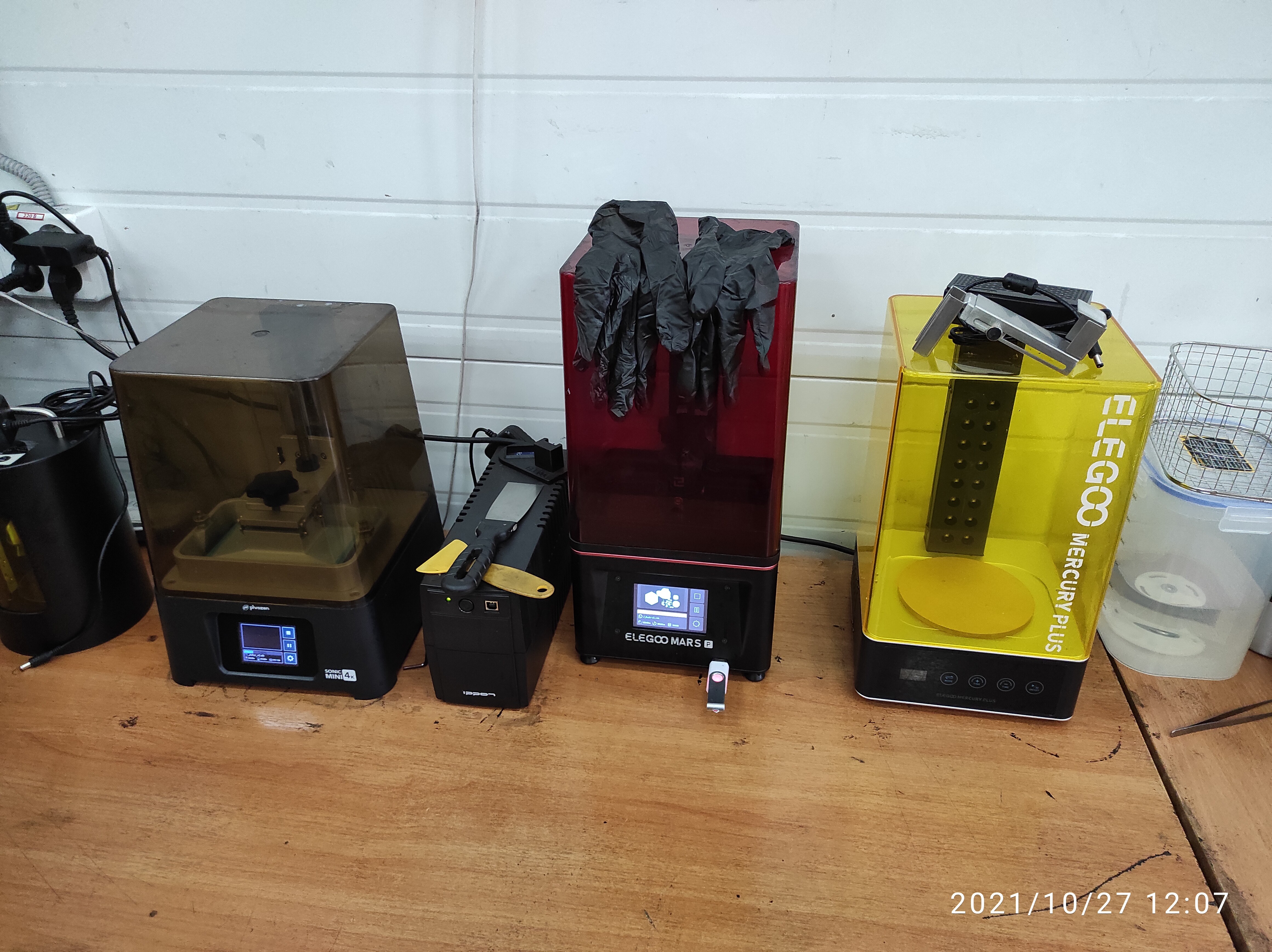

В начале 2021 года ооочень хотелось экспериментов, поэтому с волнением и ожиданием пришел к начальству со словами "а давайте купим фотополимерник". К сожалению покупать или спонсировать на покупку не торопились и дождавшись очередной распродажи на Али был куплен Elegoo Mars pro (на фото красный).

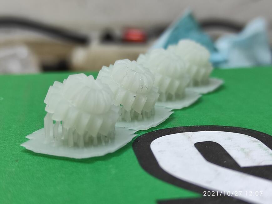

С покупкой Elegoo Mars pro работа пошла в гору, несмотря на разрешение матрицы 2к (сперва очень боялся) детализация зашкаливала по сравнению с FDM печатью. Печать мелких деталей (в основном небольших шестеренок) вышла на совершенно новый уровень, начались эксперименты со смолами. Для моих целей идеально подошел eSUN Hard Touch Resin. Пробовались и смолы на основе PLA, и стандартные модельные смолы, и так называемые стоматологические, в итоге остатки этих полимеров пошли на печать всяких фигурок. Параллельно повышал навыки в 3д-моделировании в SolidWorks.

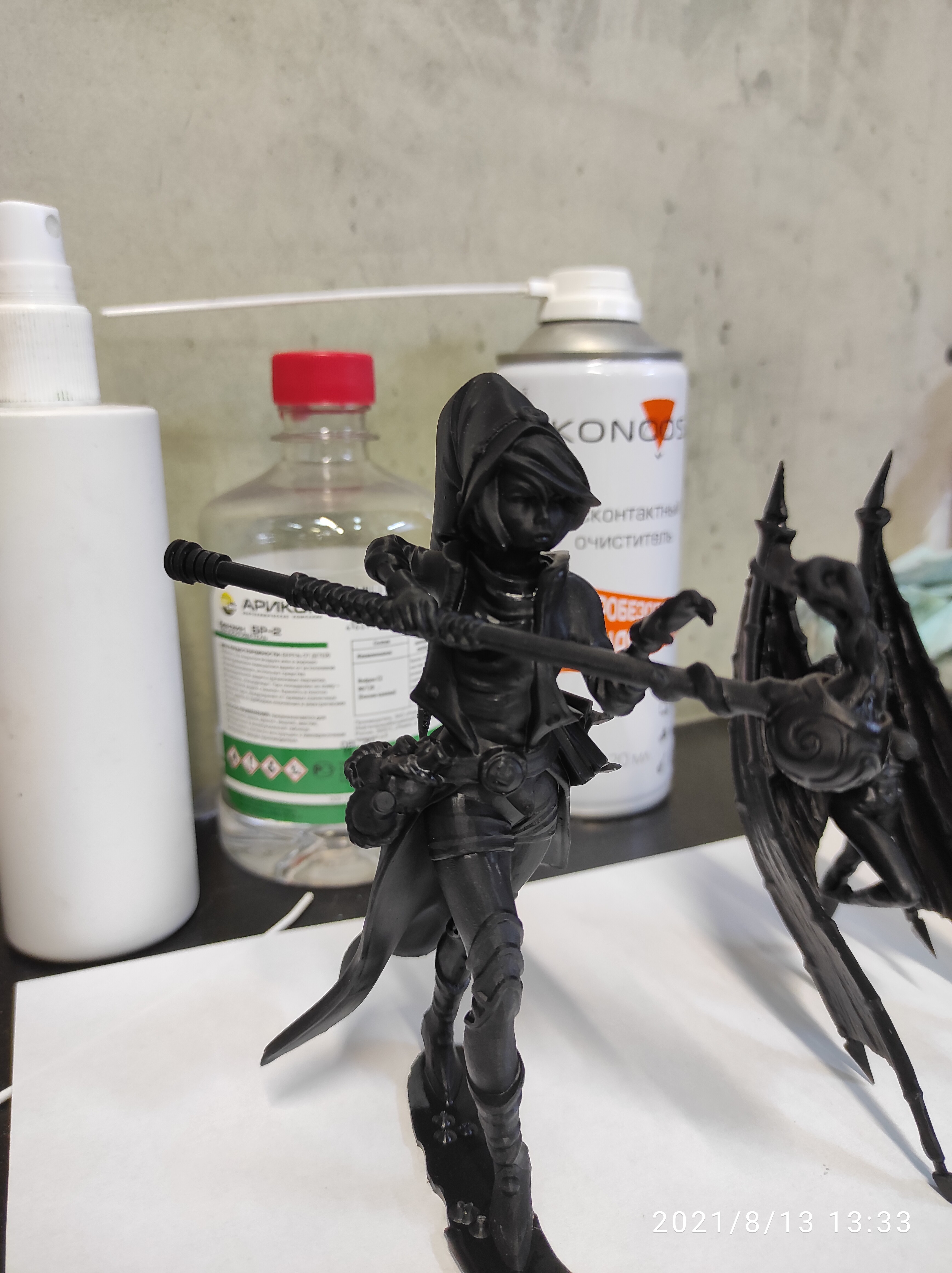

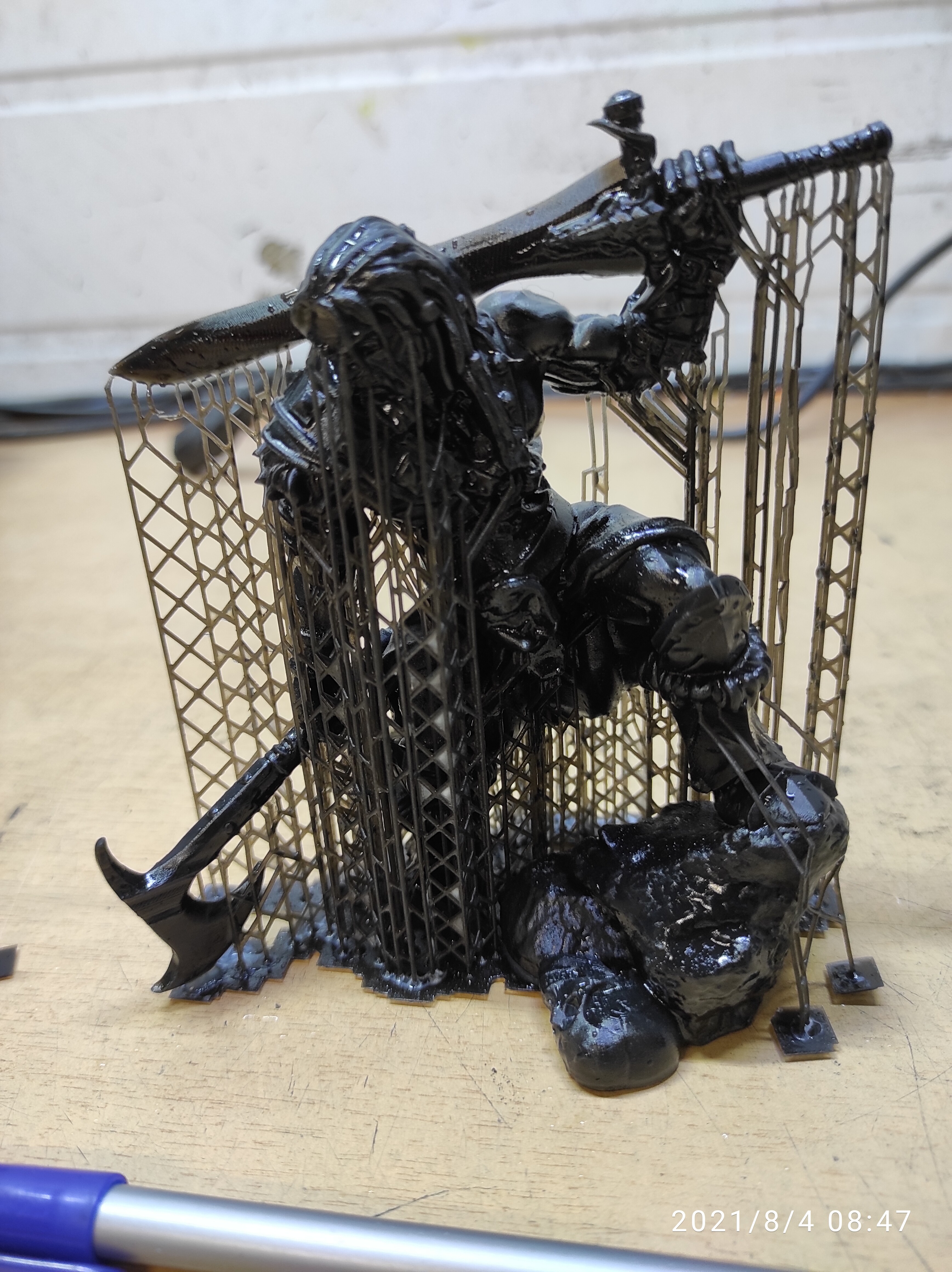

К моменту первых тестов с  eSUN Hard Touch Resin руководство наконец увидело эффективность этого вида печати и купили Соника "Pfrozen sonic Mini 4k"=), вот несколько фоток:
Во первых детализация в разы выше нежели у Elegoo. Все-таки разрешение 4к, да и область печать чуть меньше. За счет 4х-точечного крепления печатной платформы калибровка происходит куда точнее и вероятность случайного сдвига платформы в несколько раз меньше. Опять таки из за более высокого разрешения получилось делать тонкие поддержки - в результате точка соприкосновения с деталью меньше, обрабатывать проще, да и сам отпечаток выглядит почти как литьё. Шлифовать практически никогда не приходилось, только аккуратно убирать заусенцы. В рабочее время печатались детали для ремонта лазерных принтеров, на ночь ставил печататься различные фигурки для себя и друзей.

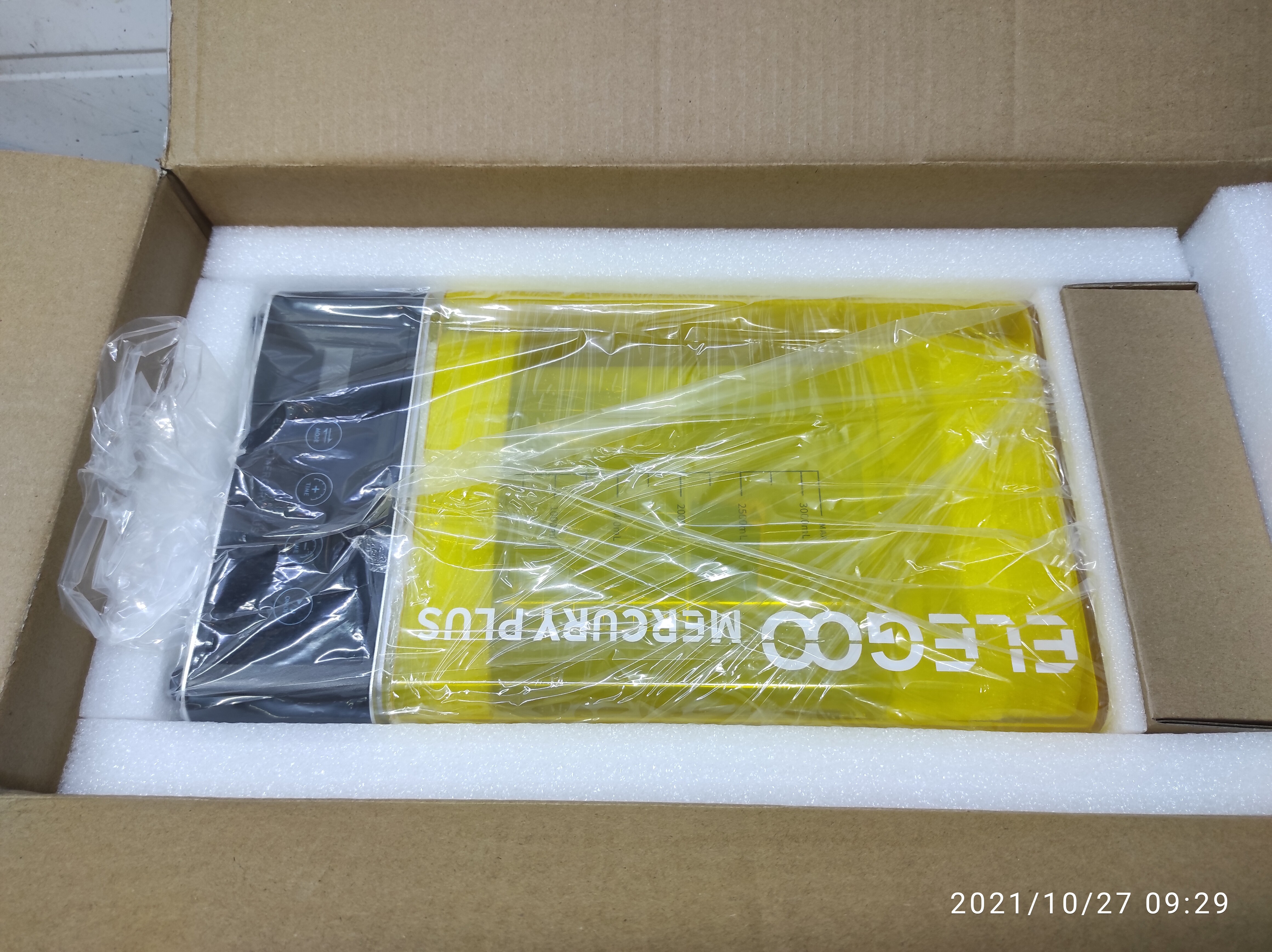

Для фотополимерников советую сразу брать прибор из серии Wash&Cure, я сперва купил просто прибор засветки, промывая отпечатки вручную в спирте, но потом одумался, купил Elegoo прибор. В результате - отпечаток гораздо лучше отмывается, в момент "сушки" создается низкое давление для лучшего закрепления смолы. Pfrozen sonic Mini 4k и компания
Pfrozen sonic Mini 4k показал себя со всех сторон как надежный, неприхотливый, точный прибор. Интуитивно понятный интерфейс меню заметно выделял его по отношению к тому что у меня уже было. Точность прорисовок мельчайших элементов модели выше всяких похвал. Из недостатков отмечу лишь пару - нету резинового уплотнителя крышки (в отличие от Elegoo) и крайне неудобная в плане обслуживания форма ванночки. При сливе остатков фотополимера он очень часто попадал на обратную сторону пленки.
