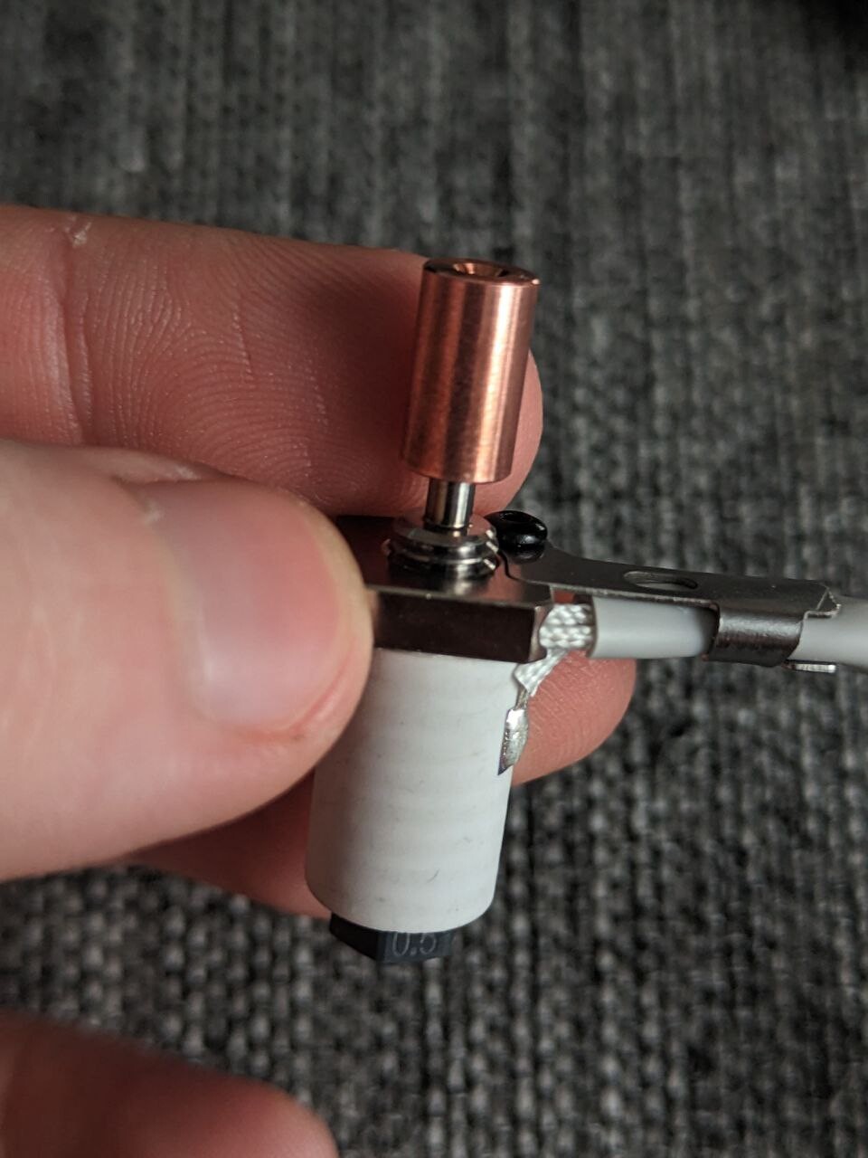

После того как все детали были получены, можно приступать к подготовка к сборке и самой сборке
Подготовка
Перед сборкой советую проверить качество комплектующих - лишним не будет
Далее надо в радиатор вкрутить заранее гужон для удобства
CHC Pro в Creality K1\K1C\K1SE\K1M

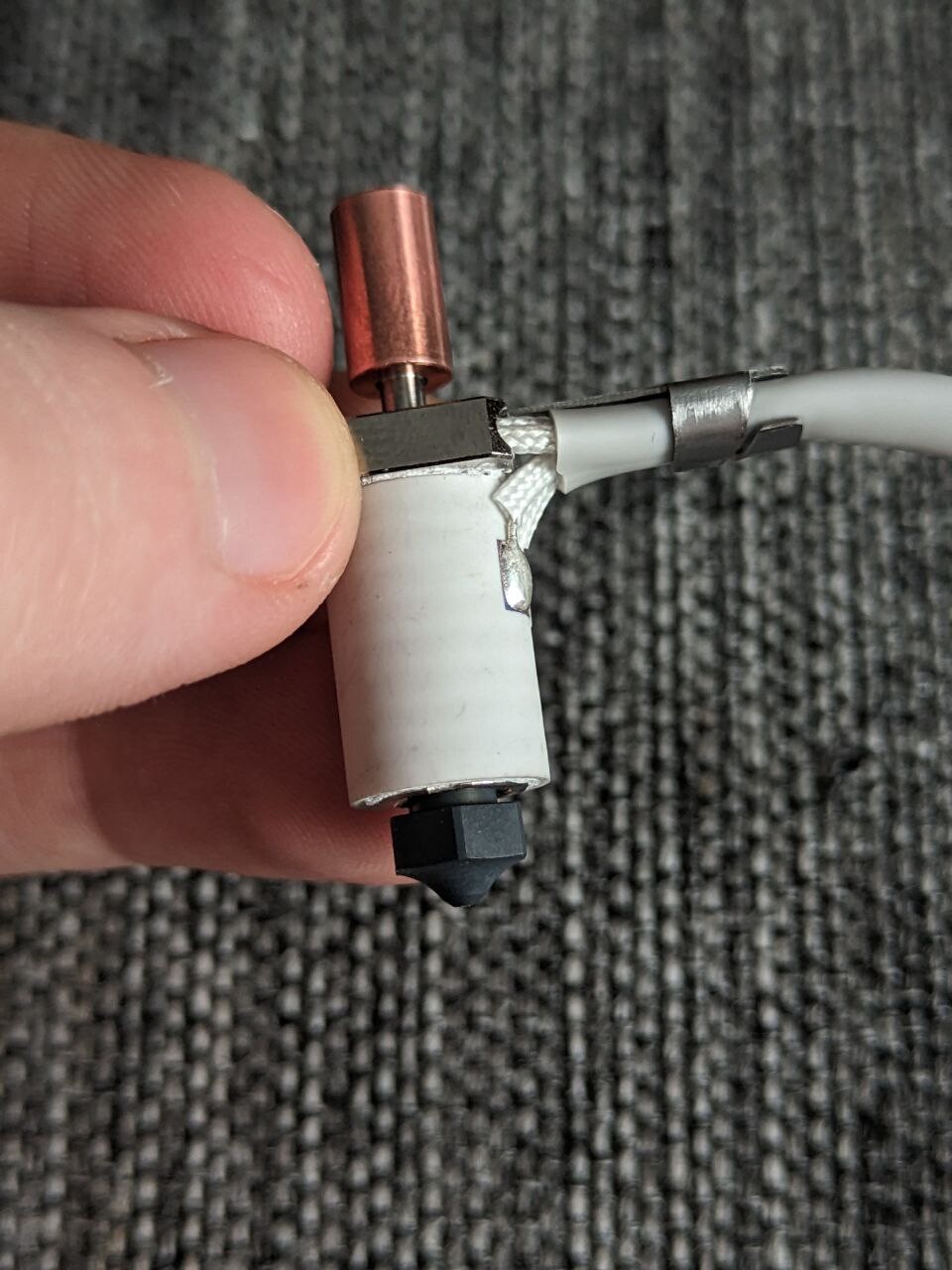

Далее следует заранее прикрутить термобарьер в хотенд, а потом сопло. Для более простого монтажа снимите силиконовый носок с хотенда.
ВНИМАНИЕ! Термобарьер должен быть скручен полностью (как на фотографии), а сопло должно быть вкручено в хотенд и чтобы оно упиралось в термобарьер, но не в горло хотенда, иначе есть риск протечки филамента или, если сильно закрутите сопло, сломаете керамический нагреватель
Примерно так вкрутить термобарьер, можно чуть глубже
А так сопло должно быть. Ничего страшного что оно выпирает - главное закрутить на горячую её в конце и чтобы оно не протекало
После того как отрегулировали сопло и термобарьер, открутите сопло на 1-2 оборота - надо его потом вкрутить нагорячую во избежания плохого контакта

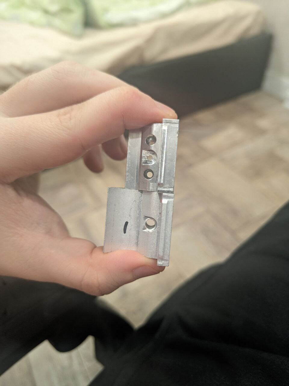

Разбор головы

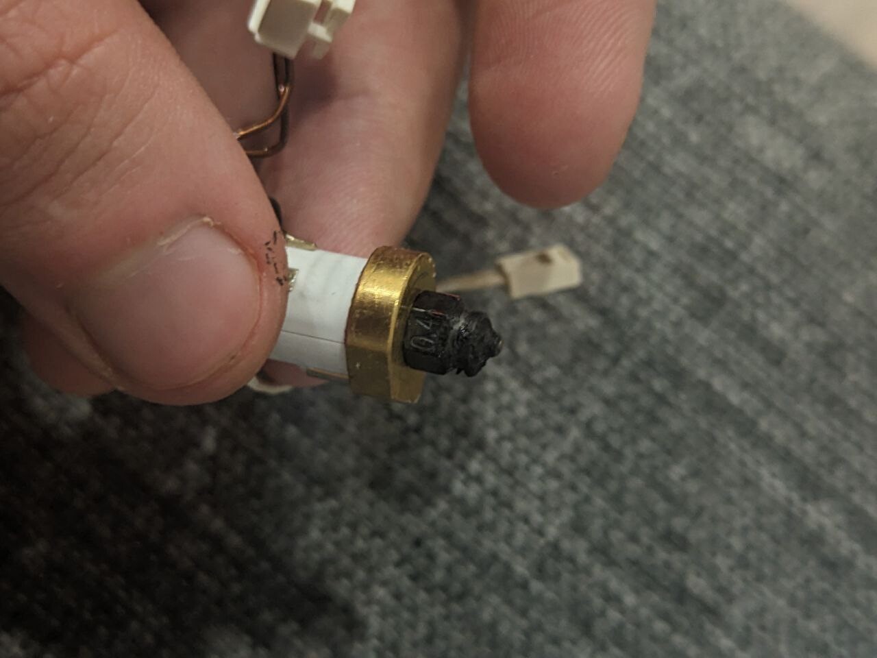

После всех действий - включаем принтер, нагреваем хотенд, прочищаем шомполом старое сопло от остатков пластика и остужаем сопло до 40 градусов. Можете не прочищать сопло, а просто убрать филамент из экструдера
Далее после остужения хотенда выключаем принтер И ВЫНИМАЕТ ШНУР ПИТАНИЯ ИЗ ПРИНТЕРА (ТБ как бы), разбираем голову, разбираем хотенд и вынимаем плату головы
https://www.youtube.com/watch?v=_Er9MPy4S6s
Хорошее видео как разобрать хотенд, только сопло можете не разбирать, если не хотите
Дополнение к видео: Винты для бокового крепления М3х13 DIN 7991 и крепление радиатора М3х6 сразу под замену - слизываются быстро и качество, кхм, китайское
Винты крепления радиатора очень плотно сидят, откручивайте против часовой стрелки со всей силы, оно сидит на красном фиксаторе и в каком-то непонятном пепле, предполагаю это остатки фиксатора, которые от температуры стали что-то вроде пепла. Также рекомендую почистить внутри винтового гнезда от остатков

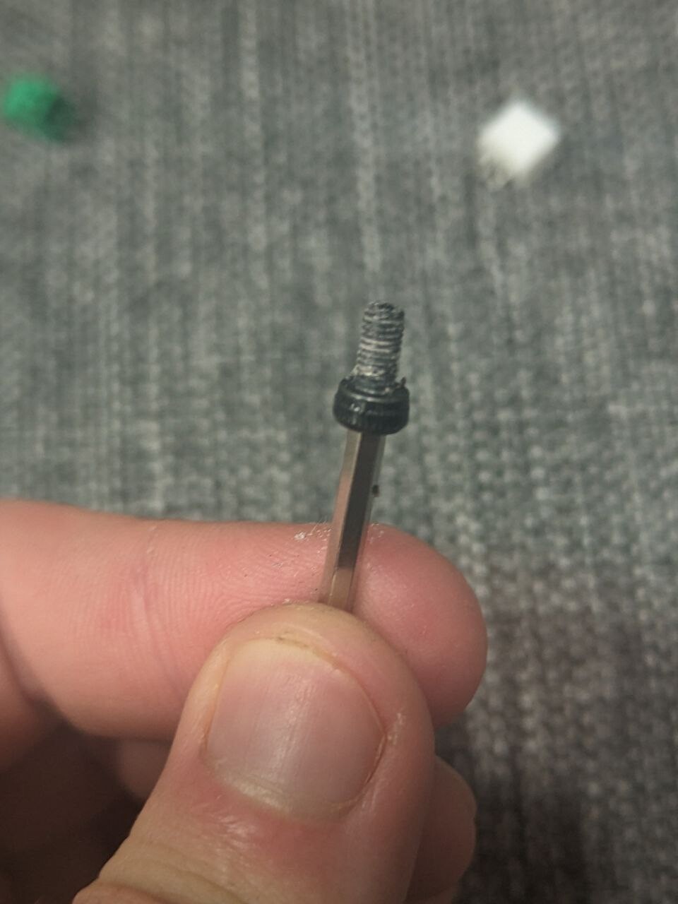

Вот что стало с соплом после 600 грамм PP-GF30 от Nova и ~600 грамм PP-CF15. Оно, конечно, живое и работает, но качество печати стало хуже по моим наблюдениям
Похоже на красный фиксатор, от которого у некоторых пользователей винты ломаются
Винты крепления радиатора в пепле, под замену

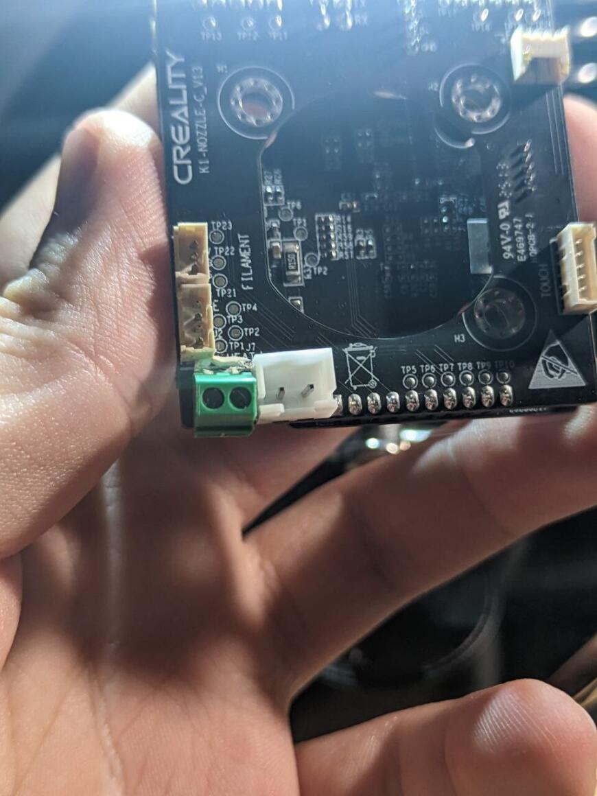

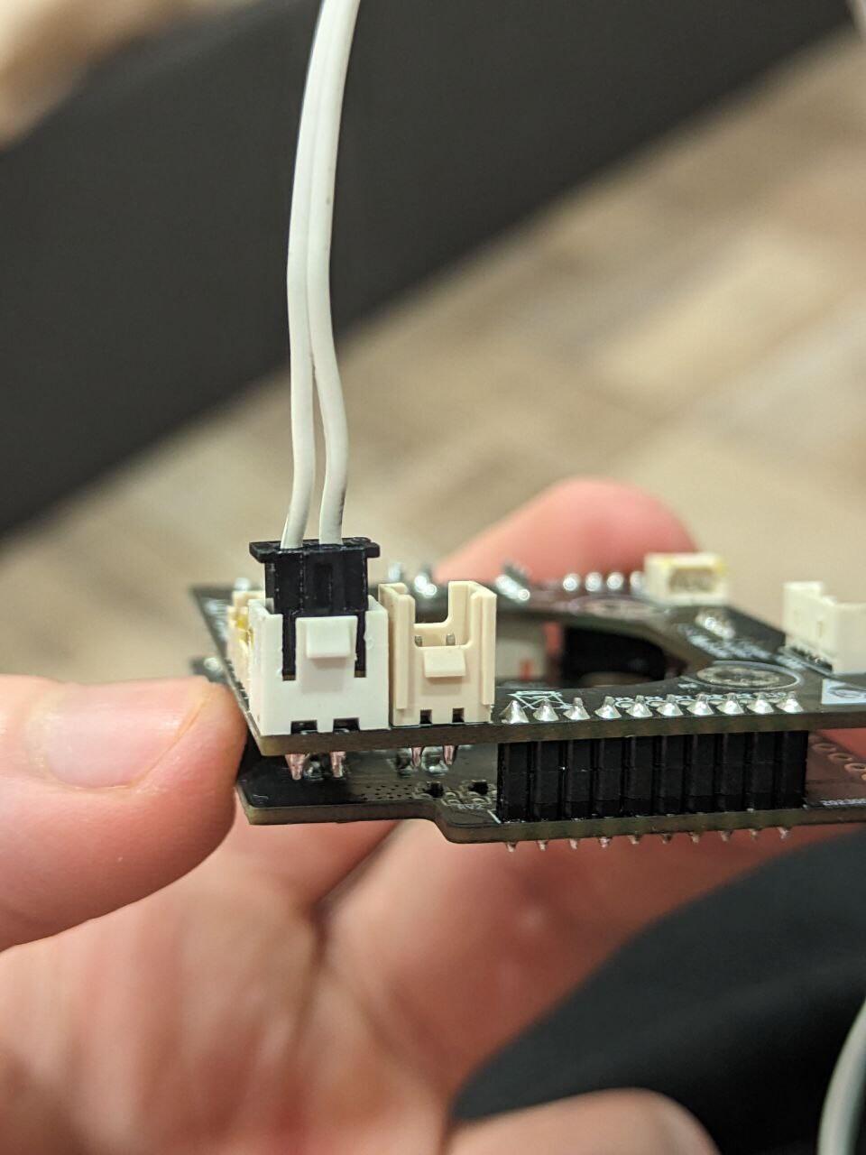

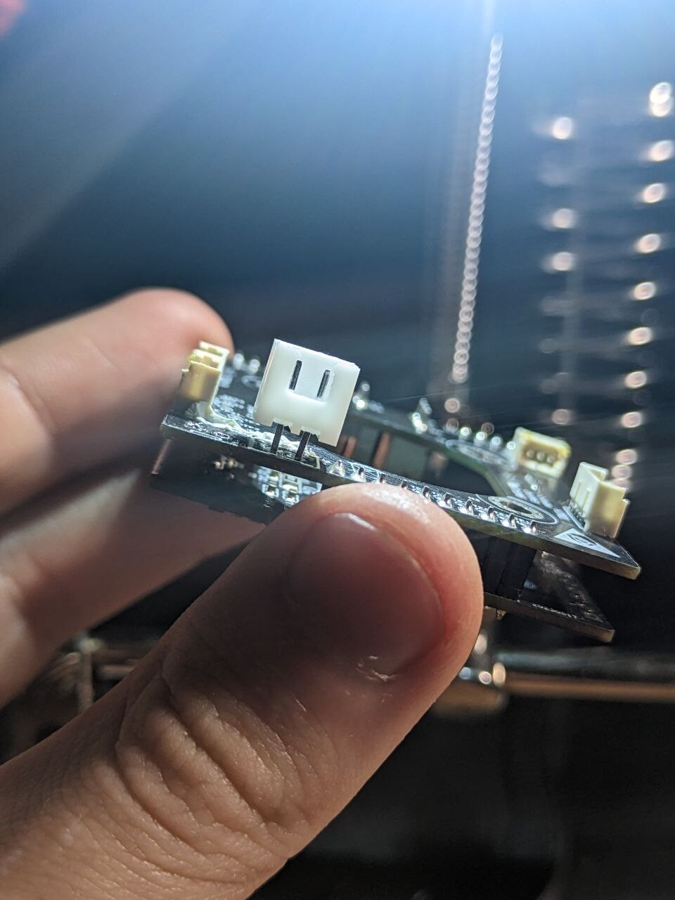

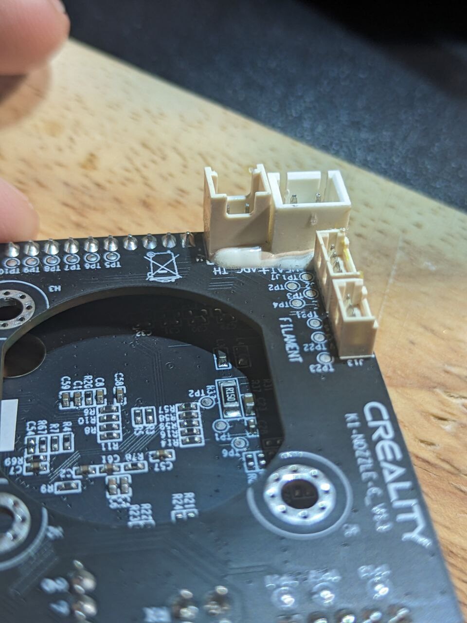

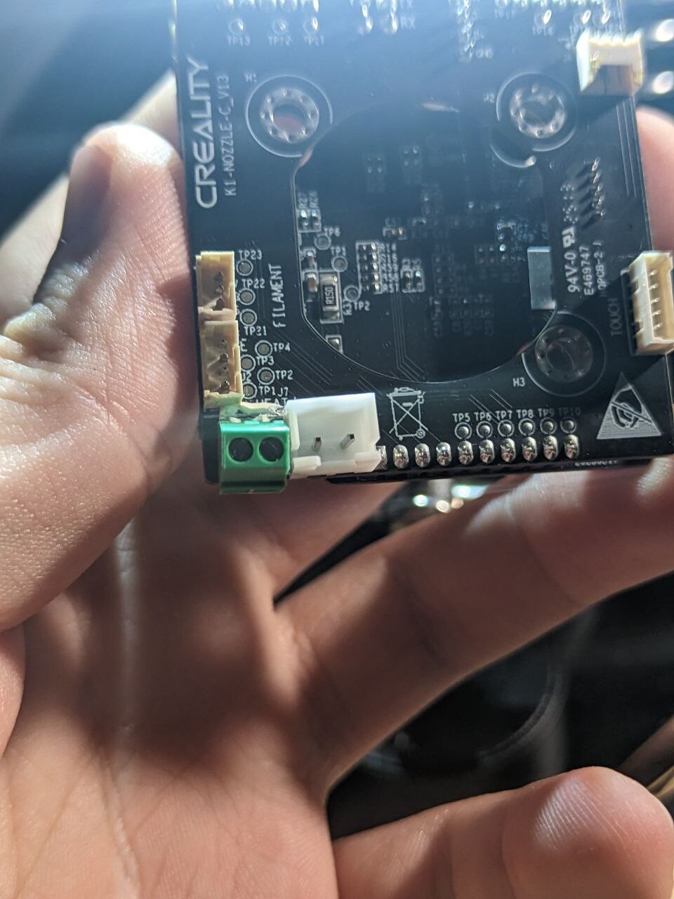

Т.к автор является удачным (нет) обладателем платы головы с разъёмами HY, то необходимо будет выпаять оба разъёма
В разъём HY можно подключить JST XH 2.54 т.к он подходит под размер и расположение пинов, надо лишь отогнуть заднюю стенку. Но вот в разъём термистора уже не подойдёт и надо менять либо гнездо на плате либо разъём на проводах

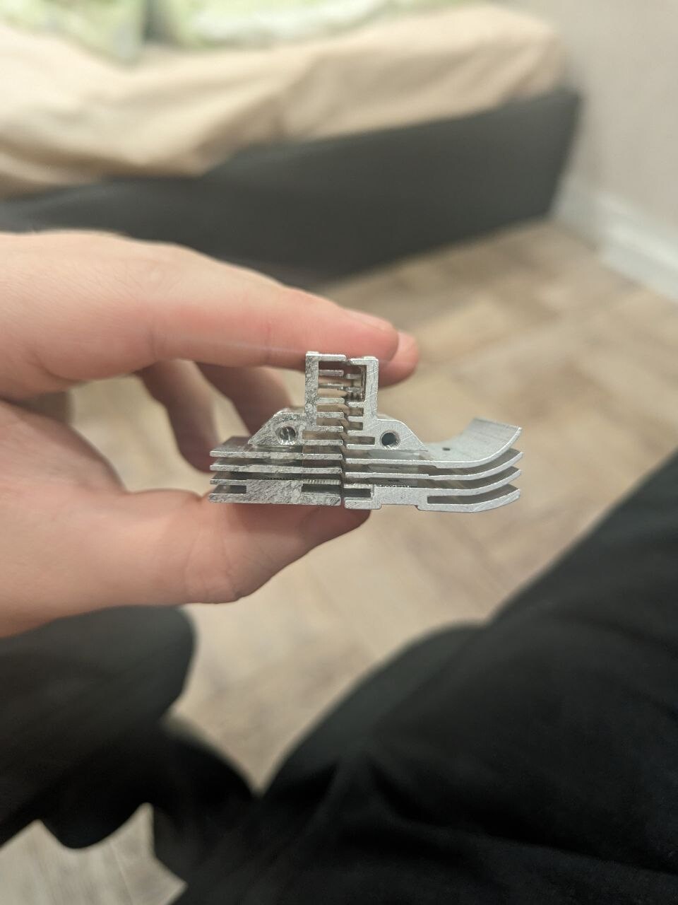

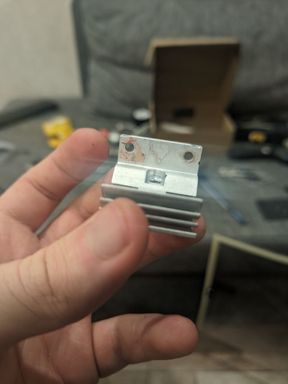

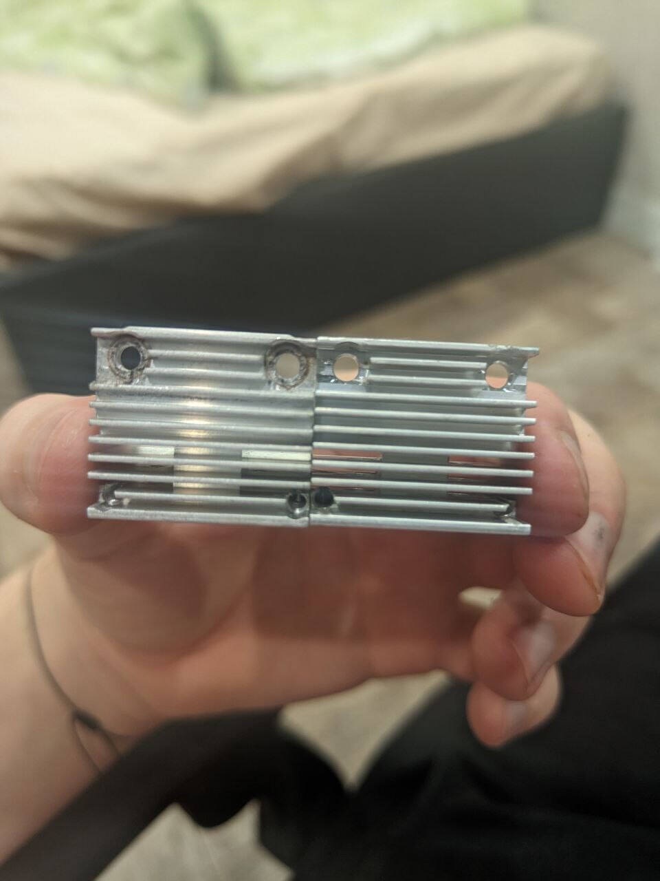

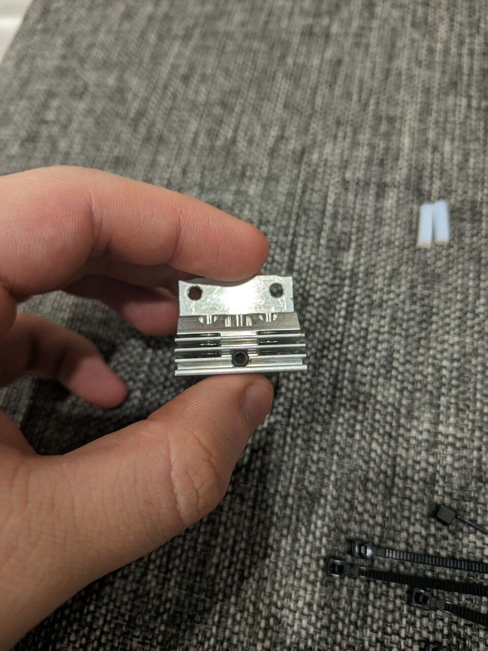

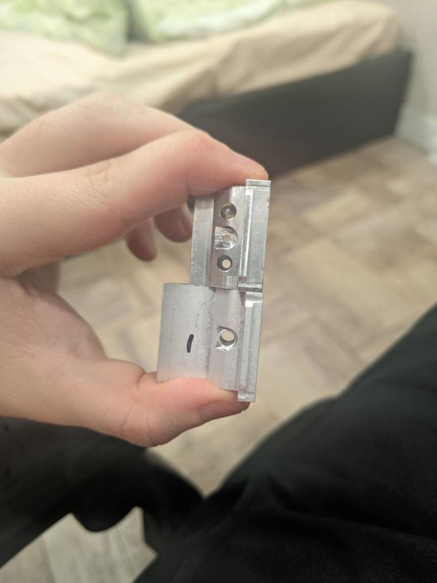

Сравнение радиатора юникорн и К1 вулкан
Тут просто лирическое отступление на небольшой обзор радиатора юникорн предпоследней ревизии (изогнутый радиатор) и радиатора К1 вулкан.
Точные измерения штангенциркуля не будет, просто визуальное сравнение и их вес
Радиатор К1 вулкан толще юнкорна на 1-2мм
Изогнутая форма радиатора у юникорна в теории может обеспечивать более лучшее охлаждение, однако такая форма бывает несовмесима с модами, связанный с кареткой
Вес юникорн радиатора - 13 грамм
Вес К1 радиатора - 11 грамм
Могу сделать вывод из наблюдения: К1 юникорн сделан из алюминия, а К1 вулкан - из какого-то сплава металлического. Возможно, оба из алюминия и юникорн стал "тусклым" по прошествию работы и температурных перепадов, но кажется что радиатор К1 вулкан сделан из более качественного сплава, а потом Креалити решила "оптимизировать" процессы свои и начала делать такое поколение.
Это всё сугубо моё мнение и оно может быть неверным, имейте это ввиду

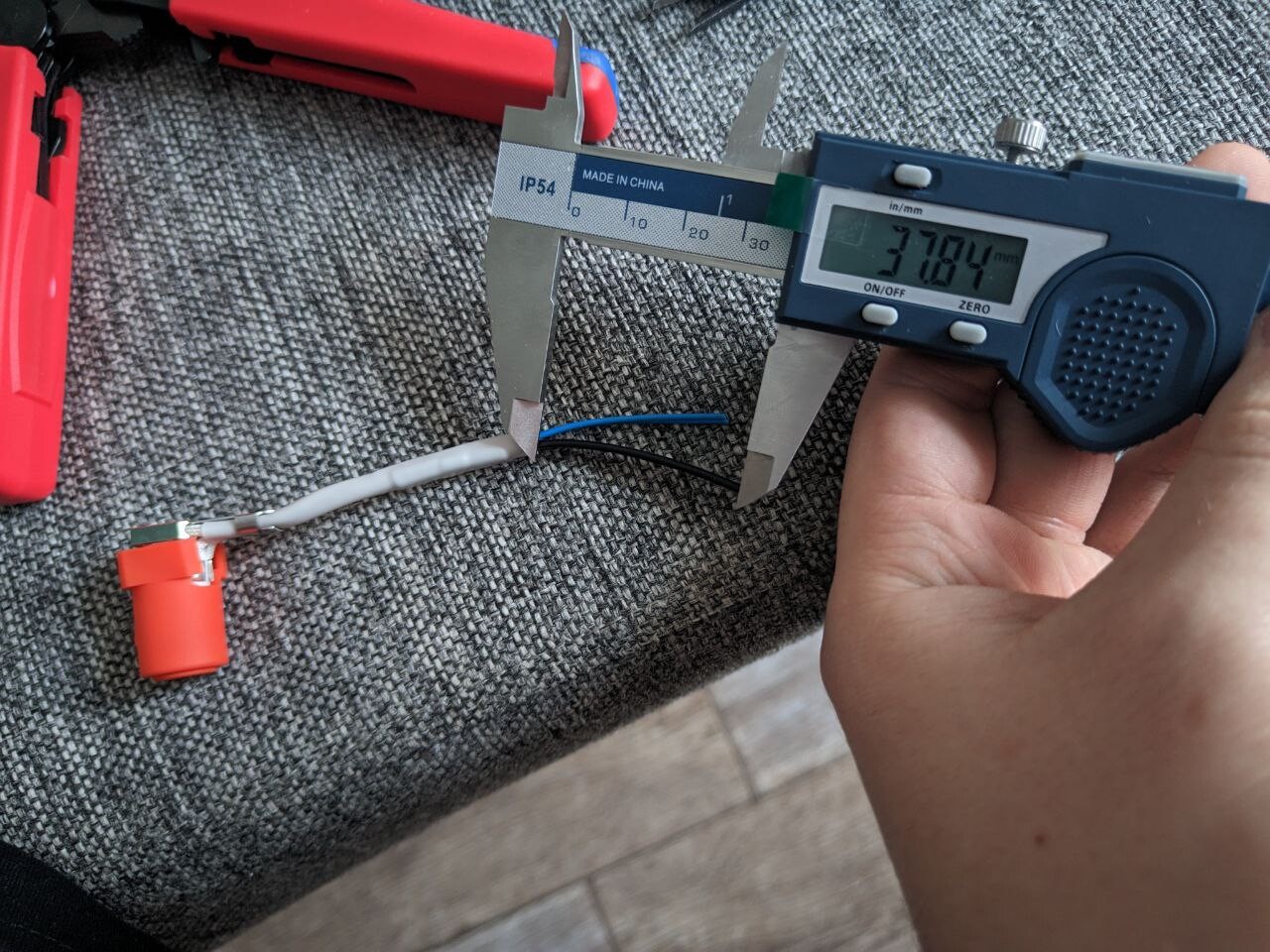

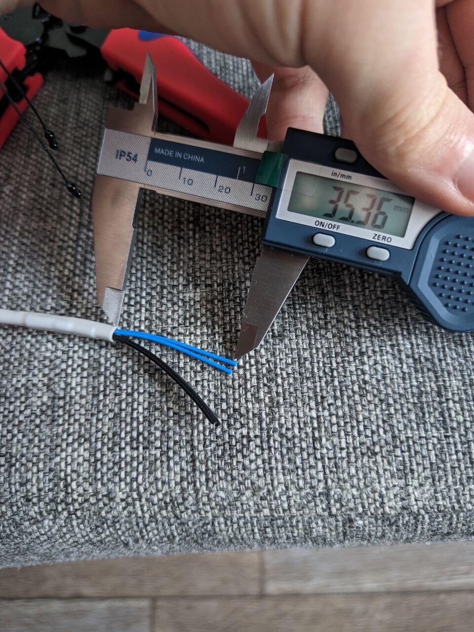

Откусываем от CHC pro провода
Я взял за измерение термосадку хотенда и от неё отрезал провода, оставим 37.84мм провода термистора и 30мм от питания хотенда и 35.36мм от термистора
Итоговая длинна термистора
Итоговая длинна провода питания хотенда
Можно ещё короче сделать и снять теплоизоляцию. Но решил так оставить
Также достаточно залудить провода хотенда, т.к НШВИ клеймы не держат совсем и тут не зависит от формы обжима
Обжал провода термистора и залудил провода хотенда, теперь можно приступать к сборке

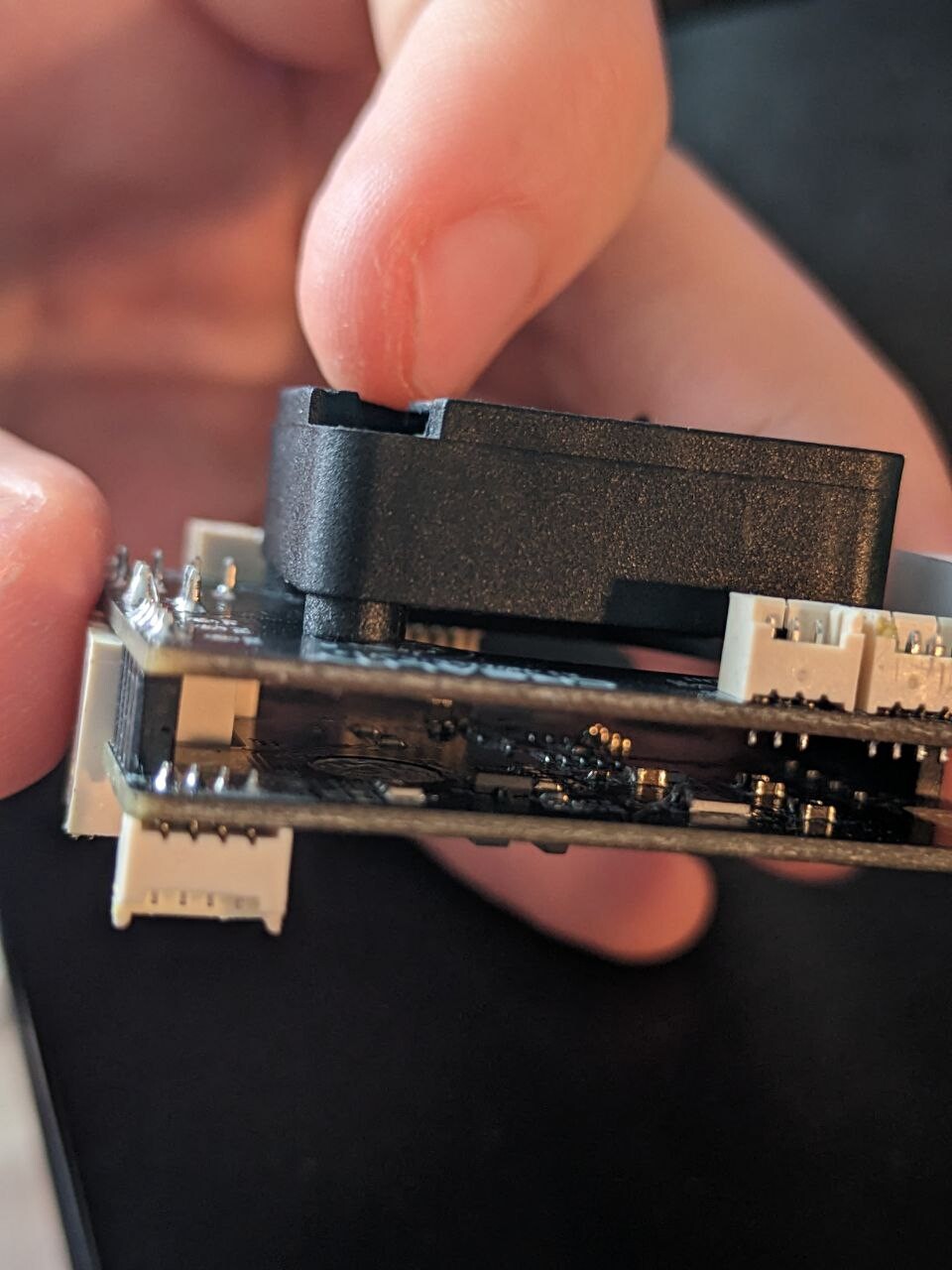

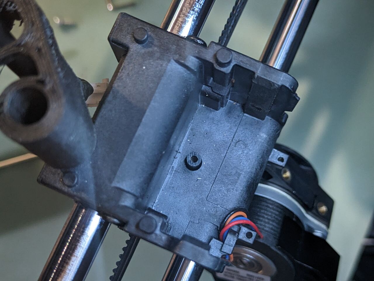

Хочу заметить, что плата головы с К1 радиатором не будет стоять ровно, из-за чего стоковая голова не закроется полностью.
Есть несколько вариантов решения проблемы
Вставлю цитату из статьи https://3dtoday.ru/blogs/dimix200612/zamena-sopla-unicorn-na-volcano-v-creality-k1
  1. Отпилить ножки у вентилятора радиатора тем самым уменьшить высоту конструкции на 2 мм. (очень простое решение, не требующее специального инструмента)
  2. Отшлифовать поверхность радиатора и уменьшить его ширину на 2 мм. (решение сложнее, но тоже реализуемое)
Но рассмотрим эти два решения более детально:
  1. Вставки на вентиляторе охлаждения радиатора были сделаны инженерами Creality для увеличения щели для забора воздуха. Такое решение позволяет увеличить градиент температур между горячей и холодной частью.
  2. Очевидно из первого пункта, что уменьшение ширины самого радиатора и уменьшение площади его оребрения приведет к ухудшению ситуации с градиентом температур между горячей и холодной частями.
Два приведенных варианта не подходят для решения поставленной задачи, остается или смоделировать свой кожух оси X или посмотреть на уже готовые решения, которые могут подойти. Тем более что родной кожух изготовлен из не очень термостойкого материала.
Я решил спилить ножки, т.к особого ухудшения не будет, зато плата будет прямой и стоковая голова поместится. Резал ножки бокорезами из набора принтера
Вот эти ножки на вентиляторе

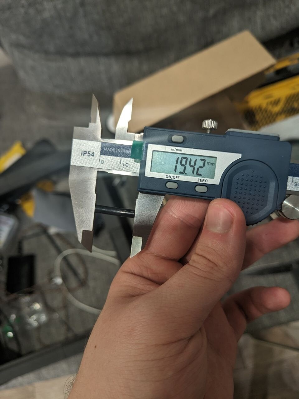

Изначально я сделал трубку 4х1.9 - 23.8мм, но оно выпирало из каретки, поэтому я сократил её до 19.42мм. Из-за этого экструдер не вставлялся полностью
Фото ДО подрезания трубки
Измерение трубки ПОСЛЕ
Дальше заранее вставляю провода хотенда и термистора в распаяные разъёмы платы головы для простого монтажа

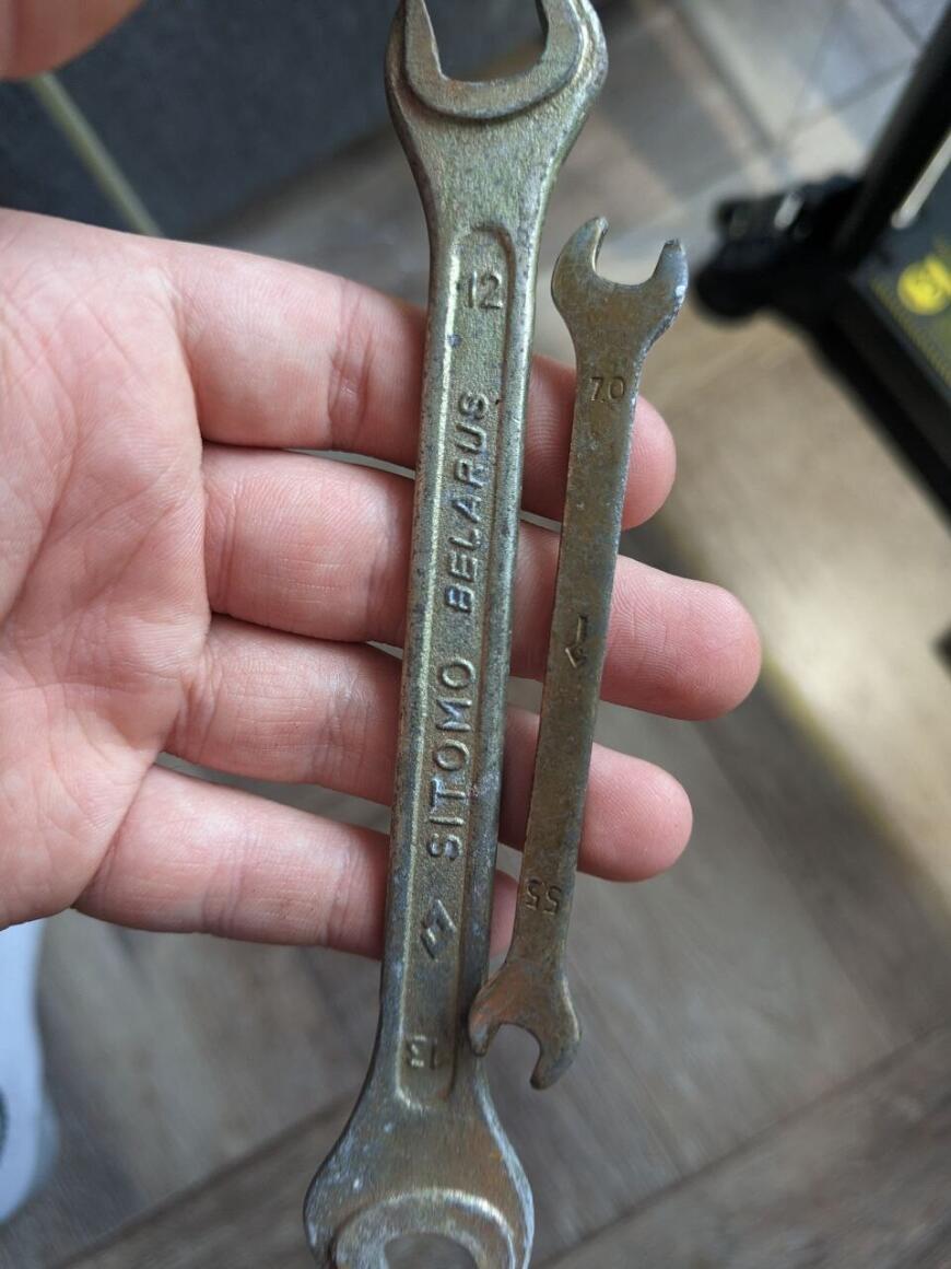

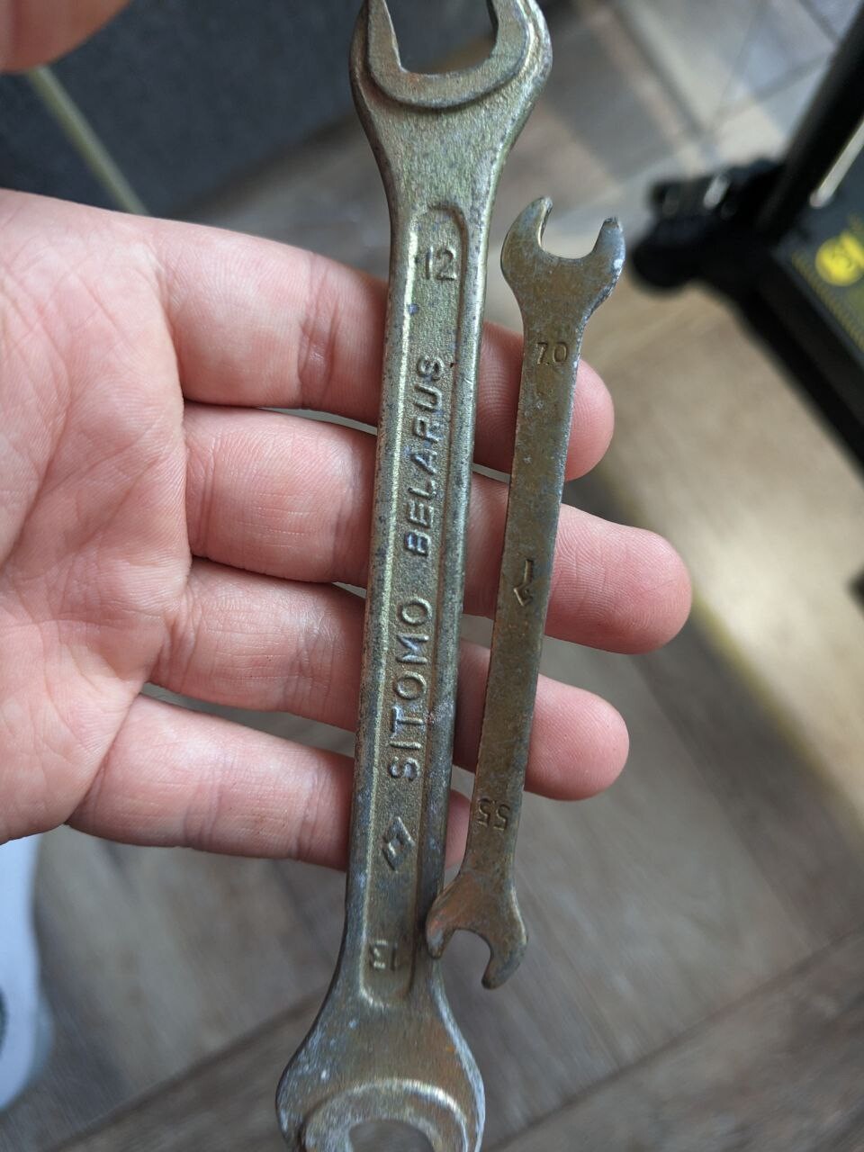

Дальше нагреваем хотенд на 250℃ и аккуратно протягиваем сопло: не надо слишком сильно затягивать его, иначе оторвёте сопло, и держите хотенд другим ключем чтобы и он не провернулся нечаянно, т.к всё держится на термобарьере.
Конкретно для моего сопла производитель рекомендует силу затяжки 2.5 Нм. Т.к у меня нет динамометрического ключа, то вот вам что говорит Gemini 2.5 Pro:
Момент затяжки 2.5 Нм для гаечного ключа — это очень коварная задача. Легко перетянуть в 5-10 раз, даже не заметив этого..
Главный принцип: Максимально уменьшить рычаг. Ваша главная задача — не использовать ключ как рычаг.
Как это сделать: Держите ключ очень близко к головке, которая надета на болт или гайку. Не за конец рукоятки, а буквально у самого основания.
Используйте только два-три пальца (например, большой и указательный). Не обхватывайте рукоятку всей ладонью.
Крутите только силой пальцев, без участия кисти. Представьте, что вы крутите большую неудобную крышечку, а не гайку ключом.
Когда остановиться: Закручивайте до тех пор, пока гайка/болт не перестанет свободно вращаться и не прижмет деталь. После этого добавьте минимальное усилие только пальцами и сразу остановитесь. Вы должны почувствовать лишь легкое сопротивление материала.Правильный хват для малого усилия — у головки, пальцами.Неправильный хват — за конец, всей рукой.
Физика и цифры (чтобы лучше почувствовать)
Давайте снова посчитаем, но уже для гаечных ключей разной длины. 2.5 Нм — это усилие, равное весу 250 грамм на рычаге 1 метр.
Если у вас маленький ключ (например, на 8 или 10) длиной 10 см (0.1 м): Чтобы получить 2.5 Нм, вам нужно приложить к самому его концу силу, равную весу 2.5 кг. Если вы возьмете его всей рукой, вы легко приложите 10-15 кг.
Поэтому и нужно держать его у головки.Если у вас ключ средней длины 15 см (0.15 м): Вам нужно приложить к концу силу, равную весу всего ~1.7 кг. Это очень мало, примерно как поднять полуторалитровую бутылку воды одним пальцем за самый кончик ключа.
Чего делать КАТЕГОРИЧЕСКИ НЕЛЬЗЯ:
НЕЛЬЗЯ держать ключ за конец рукоятки.
НЕЛЬЗЯ обхватывать его всей ладонью "в кулак".
НЕЛЬЗЯ наваливаться весом тела или даже просто сильно давить рукой.
НЕЛЬЗЯ делать резкий рывок в конце ("дотянуть"). Именно в этот момент вы создаете огромный пиковый момент.Пошаговая инструкция для затяжки 2.5 Нм ключом: Наживите болт или гайку от руки настолько, насколько это возможно.
Возьмите ключ и наденьте на гайку. Перехватите ключ так, чтобы ваши пальцы были у самой головки. Аккуратно, только силой пальцев, доверните до появления уверенного сопротивления. Остановитесь. Лучше немного не дотянуть, чем сорвать резьбу или сломать деталь.
Для сопла подойдёт ключ на 7.0, а чтобы держать хотенд за металлическую часть - на 12

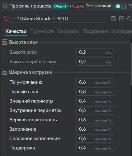

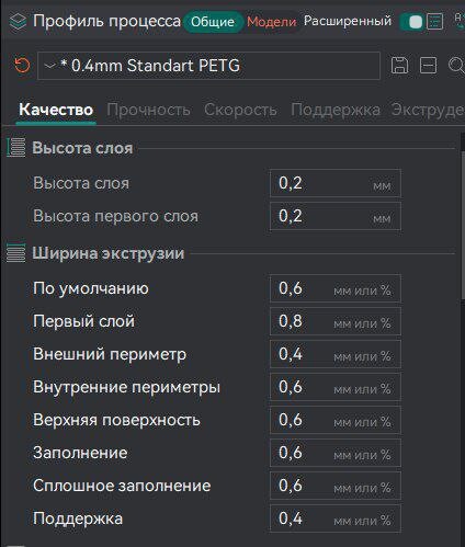

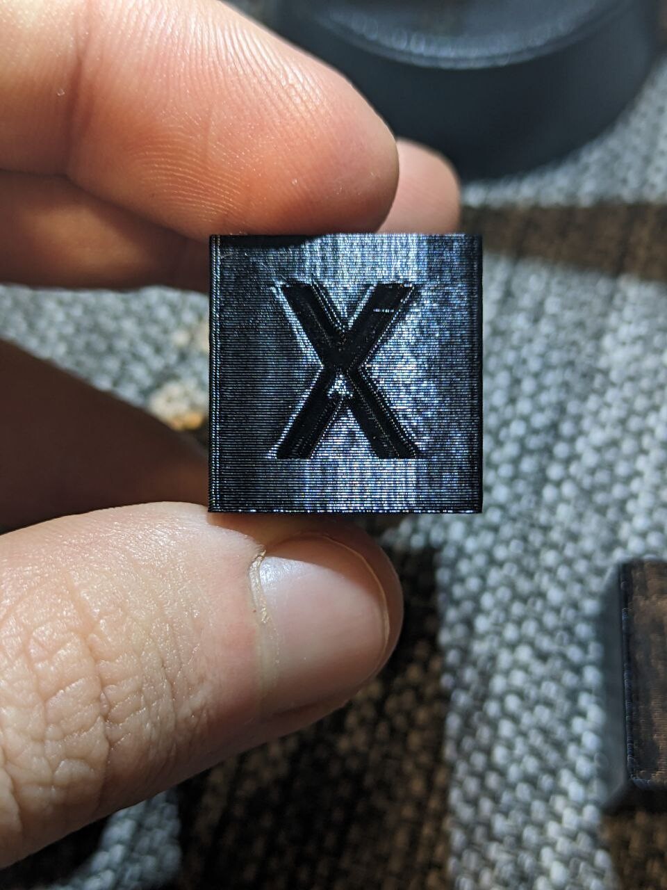

Буду проводить тест из Orca Slicer 2.3.0
Филамент: ERYONE Standart PETG, перед тестом его просушил при температуре 70℃ на 3-4 часа
Ампераж экструдера в конфиге понизил до 0.45 чтобы мотор сильно не грелся

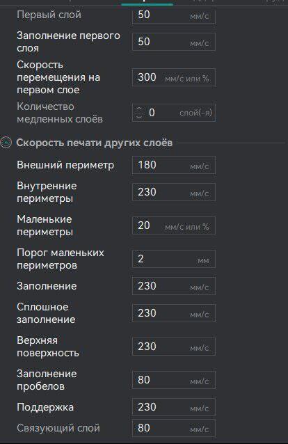

Параметры печати:
Пункт "Скорость"

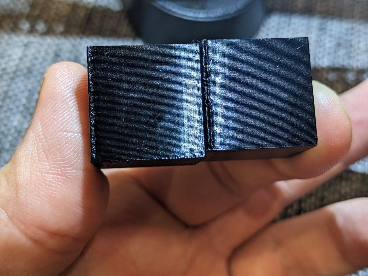

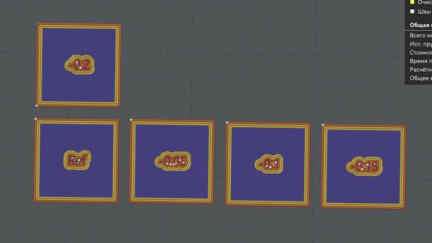

Перед проведением тестов откалибруем z-offset

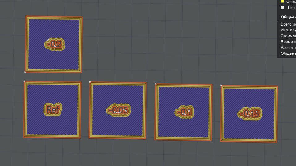

Т.к я начал делать тесты то заметил, что у меня z-offset завышен - линии тонкие и не сходятся. Я накидал быстренько квадратики со значениями z-offset
Поставил параметры печати "по очереди", написал в настройках принтера G-code между моделями
SET_GCODE_OFFSET Z_ADJUST=-0.05 MOVE=0
т.е ref будет с нулевым оффсетом, а дальше по моделям будет изменяться
Напечатал - посмотрел через лупу, поиграл на свету и понял, что у меня нормальный оффсет -0.06. Сохранил значение через макрос SET_GCODE_OFFSET и после перезагрузки он будет всегда у вас таким.
Если у вас нет этого макроса, установите его через хелпер скрипт

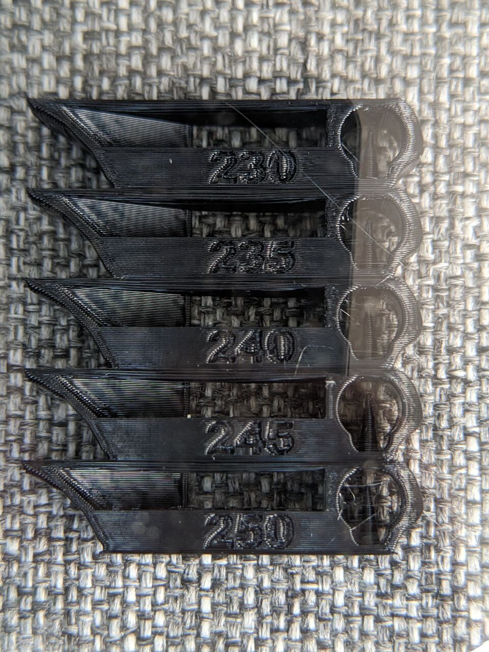

Температурная башня
Сделал башню и... всё отлично. Мосты у всего температурного диапазона нормальные, качество печати также хорошее, всё пропечатано и проблем нет. Дело в чудотвороного вулкана с карбидом?
В общем решил оставить 235℃ как самую универсальную температуру печати для PETG

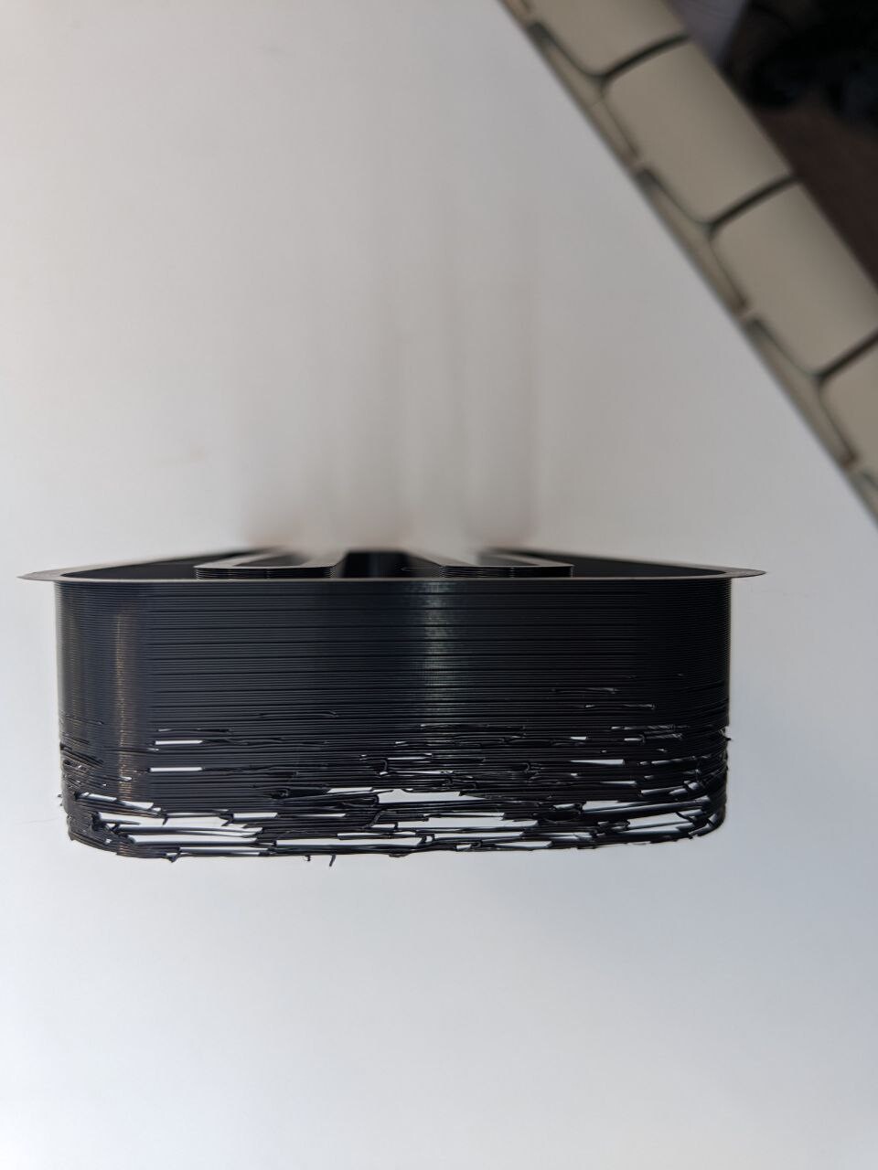

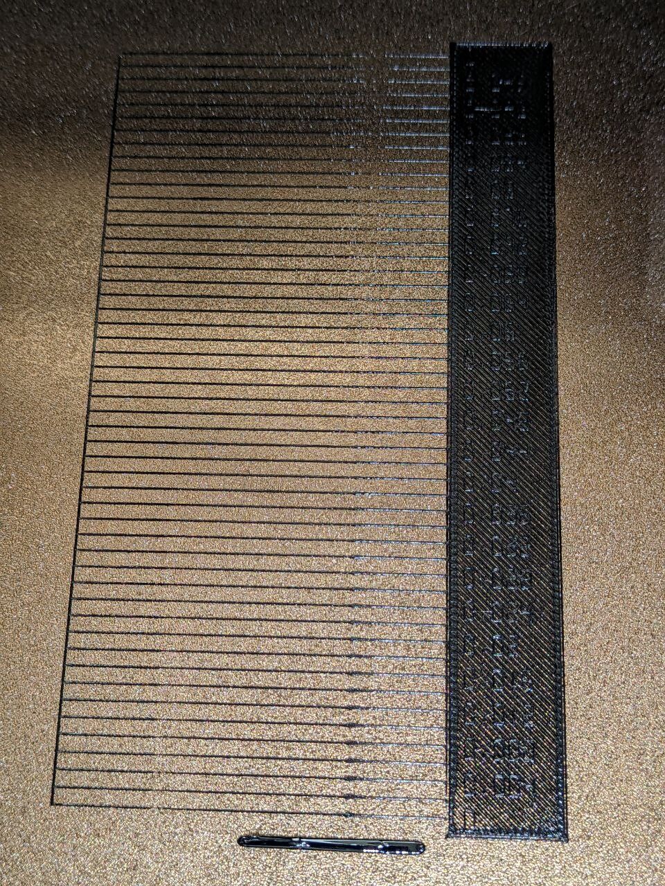

Максимальный объёмный расход
Начинал с 13 мм³\с до 30 мм³\с, шаг 0.5
Результат юникорна - 19.5
Немного мыслей во время печати:
На 21-22 мм/с потока начал пропускать, но где то на ~19-20 появились первые полосы, но единичные.
На 21-22 начали слышаться щёчки экструдера, но не сильные.
На 24 слышны щелчки часто и регулярно, на 26 ситуация такая же

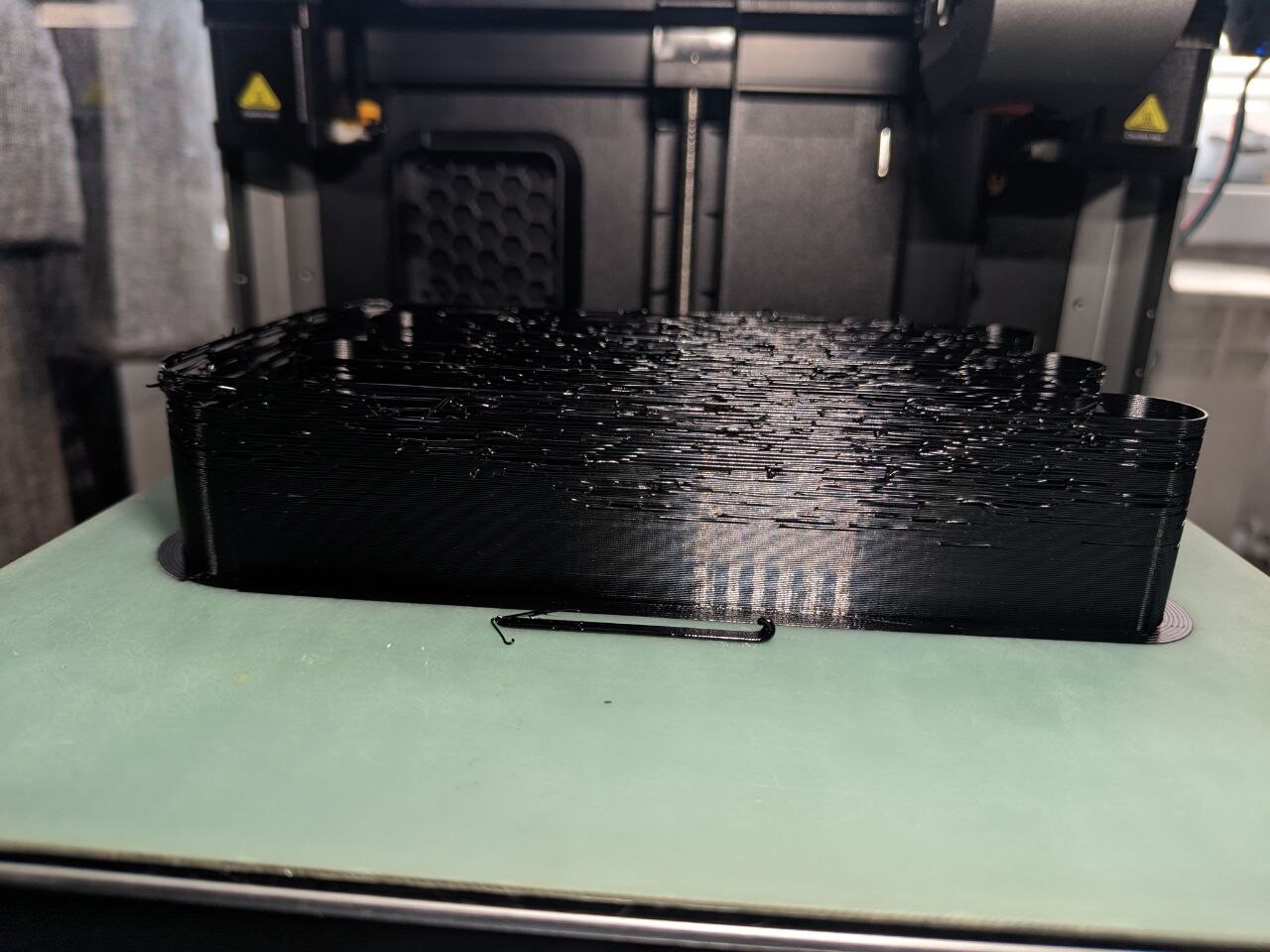

На 30 экструдер конкретно не справляется
Измерил штангенциркулем - результат 13.5, округлим до 13
Измерим флоу по формуле:
Volumetric Speed = Start Volumetric Speed + (Height in mm * Step)
13 + (13.5 * 0.5) = 19.5, т.е результат юникорна, что странно
Зная флоу, мы можем измерить и скорость печати
Print Speed (mm/s) = Volumetric Speed (mm³/s) / (Layer Height (mm) × Line Width (mm))
19.5 / (0.2 × 0.6) + 162.5, что в целом пойдёт
Итого: 19.5 это когда только начинаются пропуски. Рекомендую на несколько  мм³\с сократить флоу. Я использую обычно 15 мм³\с и это хватает на хорошую и качественную печать
Тест PA
Буду использовать тест линиями. Тест Соркина, конечно, точнее и  мало факторов на его влияния, но сколько я не пытался его использовать - всё время слишком сильные промахи получал. Для теста линии очень желательно максимально ровно выровнять стол
На юникорне PA было 0.082
На CHC Pro с карбидом стало 0.054, что на 39% ниже юникорна и это отличный результат

Тест коэф потока
Это, имхо, субъективный тест т.к всё зависит от ощущения и внешнего вида. В целом, 0,99-0,98 довольно гладкие, поэтому выберу 0,99

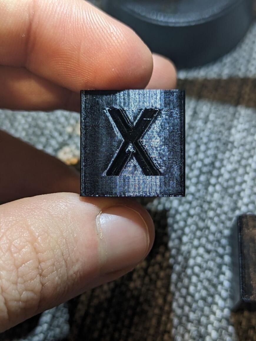

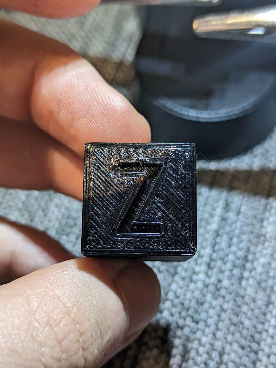

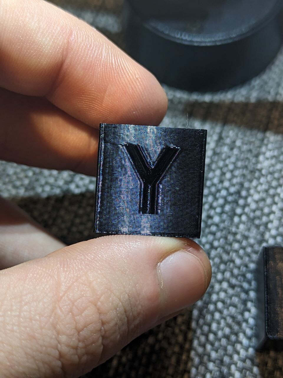

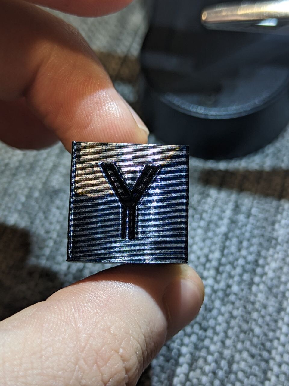

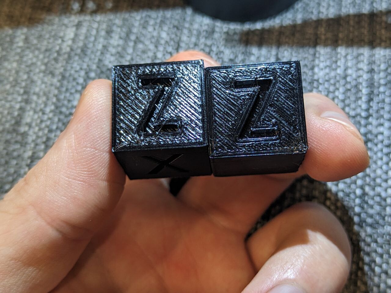

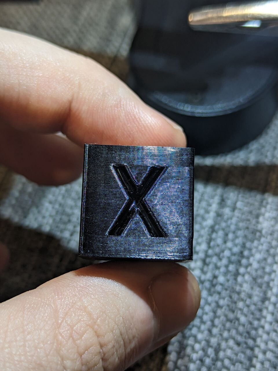

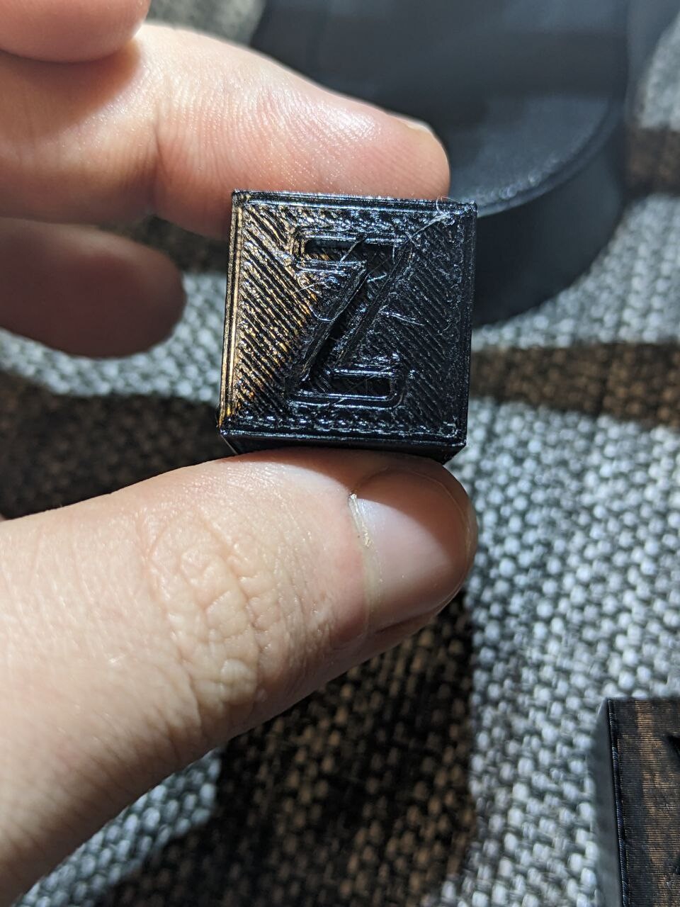

Кубик XYZ
Тест кубика
Юникорн:
CHC Pro в Creality K1\K1C\K1SE\K1MCHC Pro в Creality K1\K1C\K1SE\K1MCHC Pro в Creality K1\K1C\K1SE\K1M
CHC Pro:
На первый взгляд - практически одинаковые. Однако если сравнивать их вместо, то становится видно: шов у юникорна из-за высого PA большой и разорванный, когда как на CHC pro он аккуратный. Также  CHC pro кубик на несколько тонов глянцевее чем юникорн, но на камеру это не передать
Слева - CHC pro, справа юникорн
Итоги
CHC pro приятно удивил: печать более предсказуемая и приятнее чем на юникорно, но надо иметь ввиду, что надо и другую голову печатать и надо сопло хорошее брать, также закручивать ровно настолько, насктолько это необходимо
Данный апгрейд однозначно советую к установке
