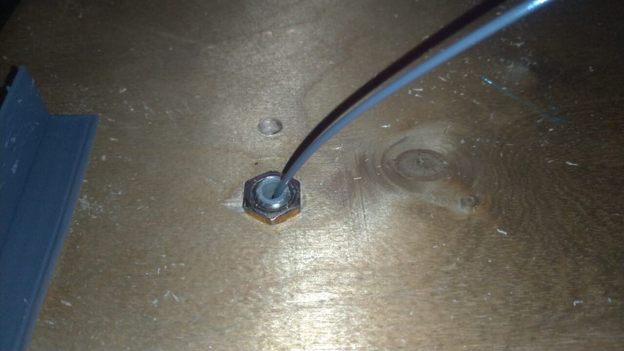

С подачей филамента решил не заморачиваться и помогла мне в этом все та же люстра (вообще в люстре очень много полезного)
Внутри этой трубки какой то изолятор, по нему пруток, как по маслу.
