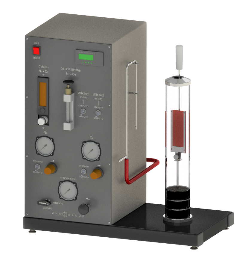

Третьим проектом, принявшим участие в «Компетенции САПР 2022», является «Установка для определения кислородного индекса пластмасс» в соответствии с ГОСТ 21793-76 и ГОСТ 12.1.044-2018 (рис. 12).
Появление полимерных материалов (пластмасс) и их массовое использование обуславливает необходимость контроля горючести данных материалов, определяемой значением кислородного индекса, который применяется при создании полимерных композиций пониженной горючести.
Проекты испытательного оборудования в T-FLEX CAD (часть 2)
Рис. 12. Установка для определения кислородного индекса пластмасс.
Сущность метода испытания заключается в определении минимальной концентрации кислорода в потоке смеси кислорода с азотом, движущемся со скоростью 4±1 см/с, которая поддерживает горение вертикально расположенного образца, зажигаемого сверху, в течение 180±3 с или на длину 50 мм в зависимости от того, какое условие будет выполнено раньше.
Кислородный индекс необходимо включать в стандарты или техническую документацию на твердые полимерные вещества.

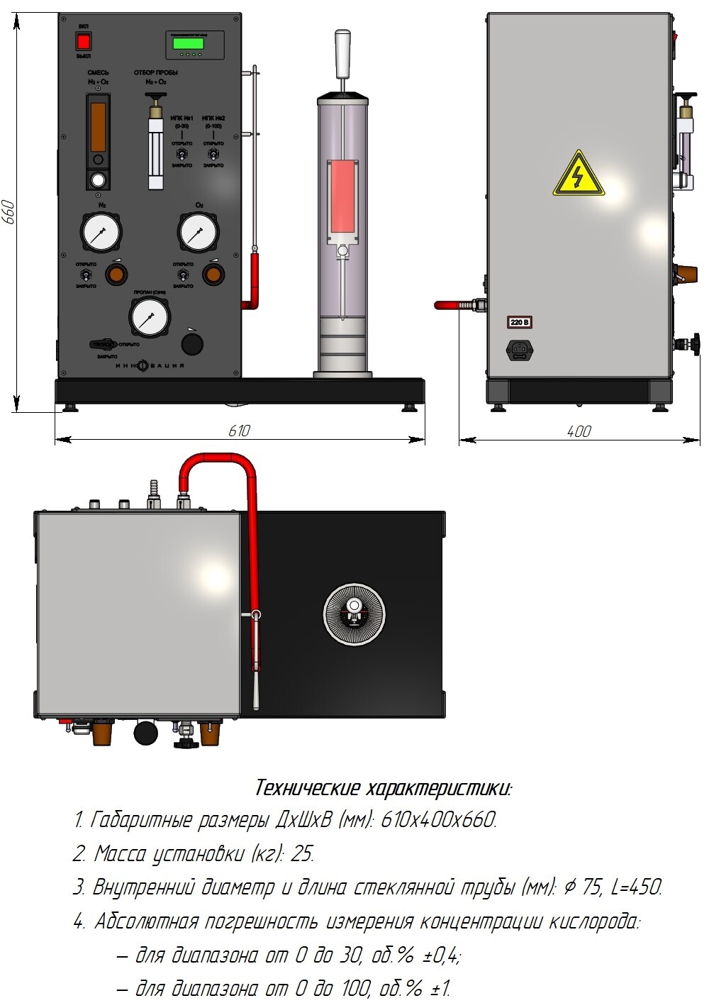

Общий вид и технические характеристики установки представлены на рис. 13.
Рис. 13. Общий вид и технические характеристики.

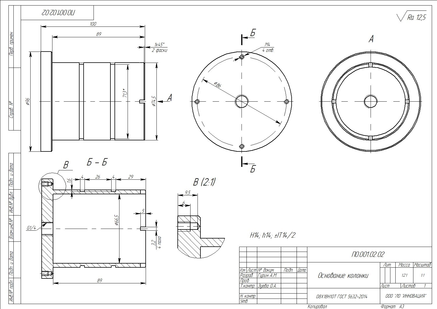

Проекты испытательного оборудования в T-FLEX CAD (часть 2)Рис. 14. Пример чертежа детали типа «втулка».

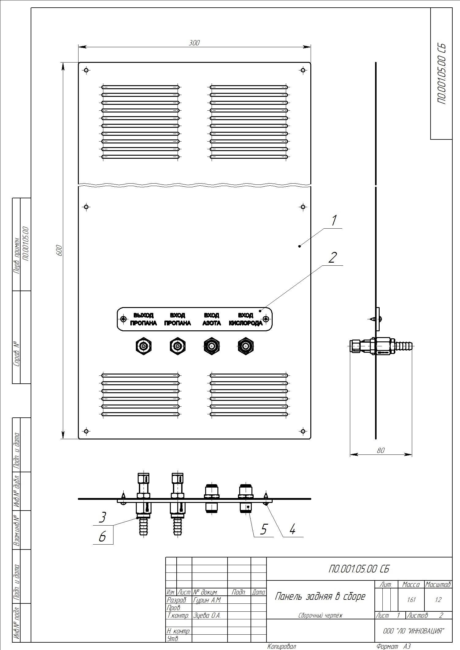

Проекты испытательного оборудования в T-FLEX CAD (часть 2)Рис. 15. Пример сборочного чертежа.

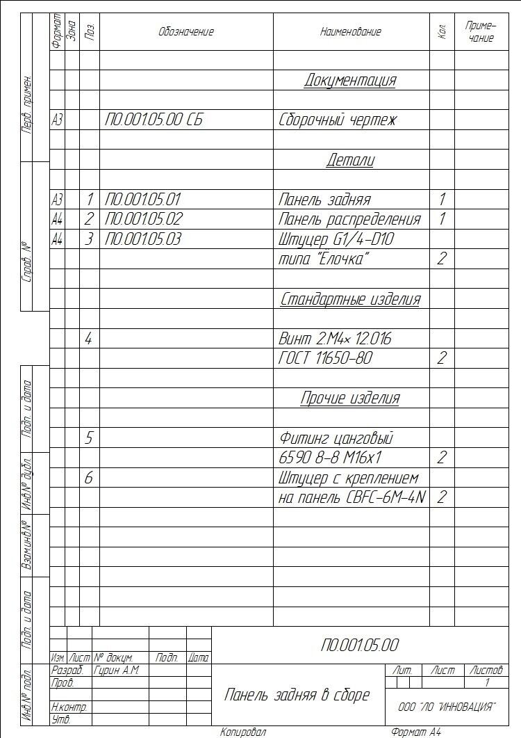

Проекты испытательного оборудования в T-FLEX CAD (часть 2)Рис. 16. Пример автоматически созданной спецификации.

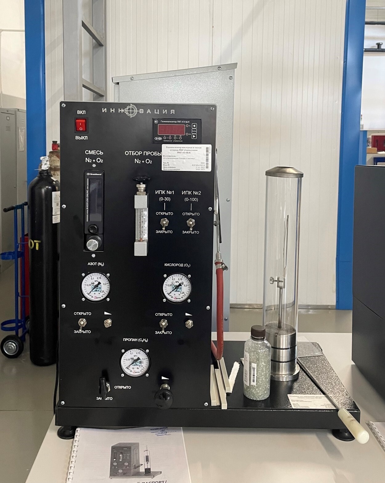

Фотография успешного применения установки в одном из испытательных центров представлена на рис. 17.
Проекты испытательного оборудования в T-FLEX CAD (часть 2)Рис. 17. Применение установки в испытательном центре.

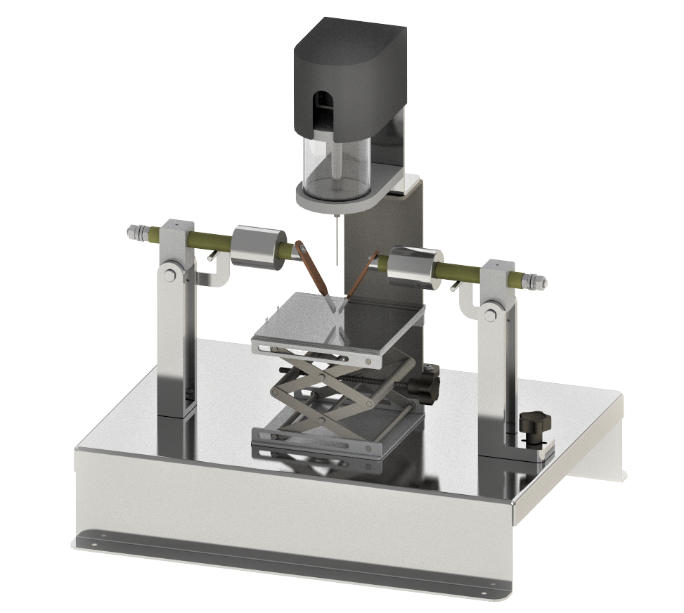

Четвёртым проектом, отправленным для участия в «Компетенции САПР 2022», является «Установка для определения трекингостойкости электроизоляции во влажной среде» в соответствии с требованиями ГОСТ 27473-87 и ГОСТ 30852.20-2002 (рис. 18).
Применение электрического оборудования в средах с повышенной влажностью и наличием загрязнений, таких, например, как рудничные шахты, тоннели, подземные коммуникации и водный вид транспорта, обуславливает повышенные требования к электроизоляционным материалам и конструкциям изоляции. Это объясняется прогрессирующим образованием токопроводящих мостиков, которые появляются на поверхности твердого электроизоляционного материала в результате комбинированных воздействий электрического напряжения и электролитического загрязнения его поверхности. Данное явление, называемое трекингом, приводит к электрической эрозии, то есть разъеданию электроизоляционного материала под действием электрических разрядов, способных привести к короткому замыканию и возгоранию.
Проекты испытательного оборудования в T-FLEX CAD (часть 2)Рис. 18. Установка для определения трекингостойкости электроизоляции во влажной среде
Изделие позволяет определить сравнительный и контрольный индексы трекингостойкости для соотнесения испытуемого электроизоляционного материала по группе трекингостойкости.
Метод основан на определении напряжения, при котором после нанесения на поверхность образца 50 или 100 капель электролита не наблюдается образование трекинга (токопроводящих мостиков между поверхностью электроизоляции и электролитического раствора), и глубина эрозии не превышает 2 мм. Испытание проводится при напряжениях до 600 В.

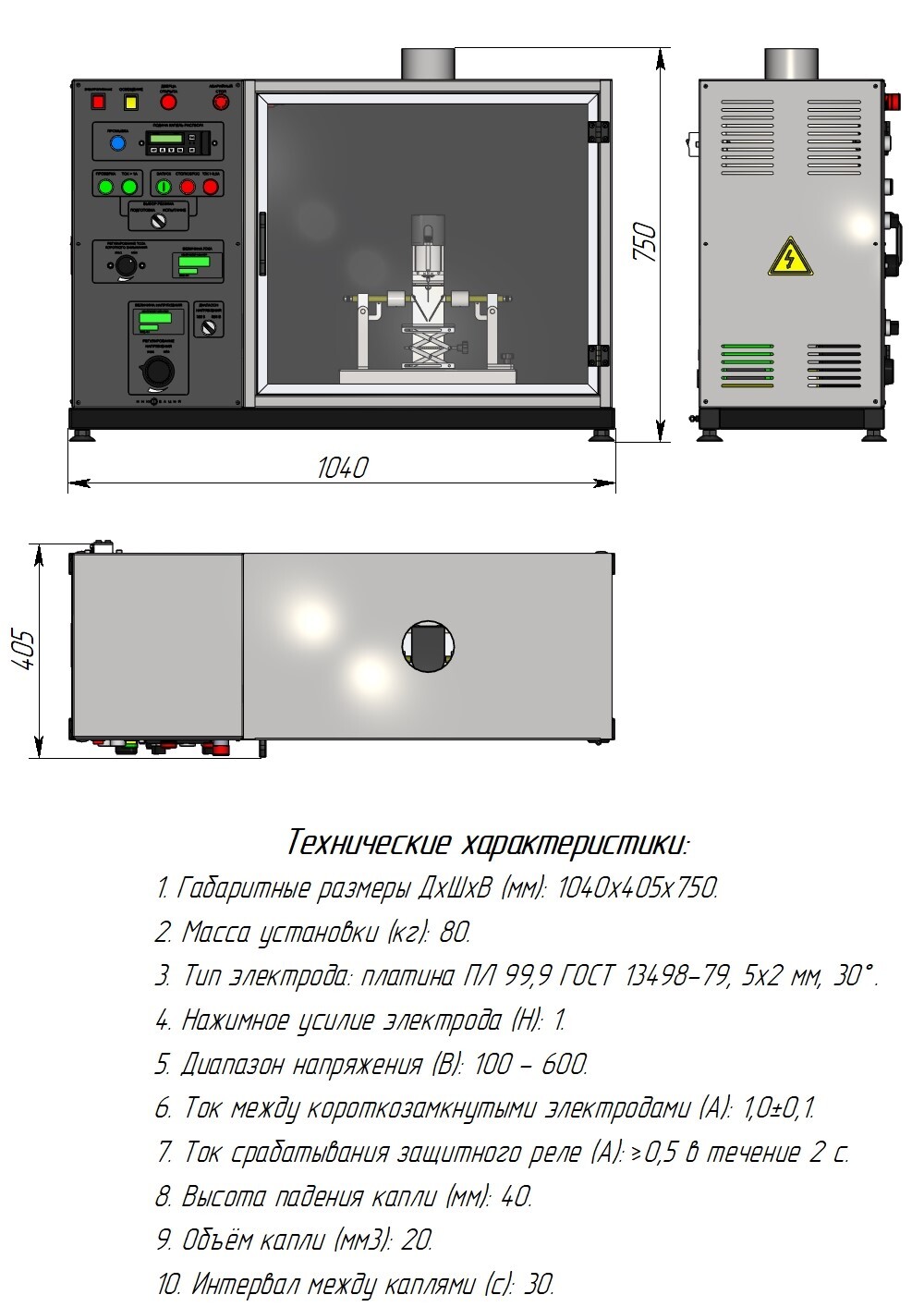

Общий вид установки представлен на рис. 19.
Рис. 19. Общий вид и технические характеристики.

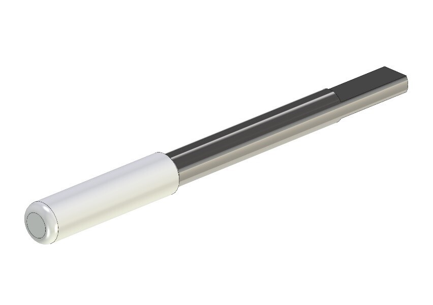

Расстояние между электродами 4,0(±0,1) мм проверяют щупом, изображённым на рис. 21.
Проекты испытательного оборудования в T-FLEX CAD (часть 2)Рис. 21. Щуп калибровочный 4,0(±0,1) мм.

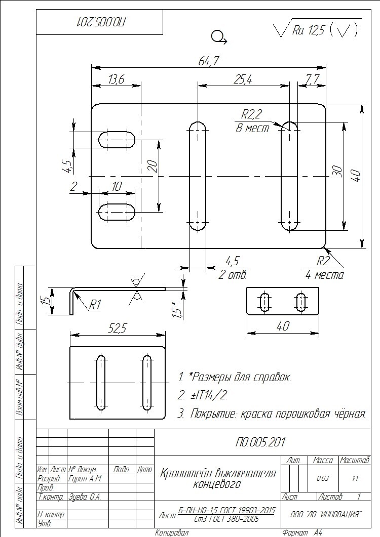

Рис. 23. Пример чертежа листовой детали.
