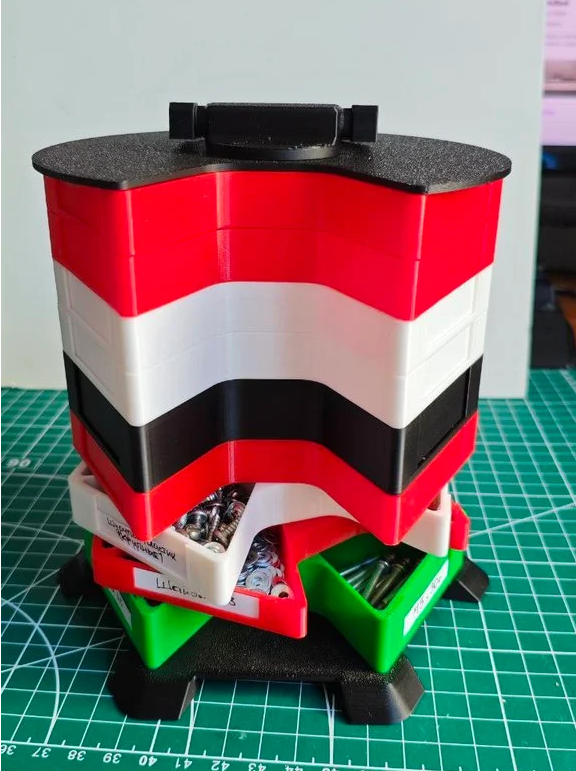

Моей основной идеей было минимальное использование материала, для получения максимального КПД(если можно так выразится), все разделено на отдельные, легкозаменяемые элементы, которые можно печатать различными материалами, из минусов это большой перечень элементов.

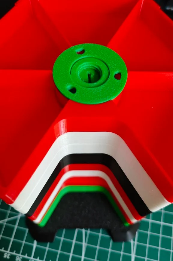

Так же модульность, чтобы можно было максимально просто наращивать объем органайзера, и по итогу был выбран вариант башни, в котором всегда можно открутить верхнюю крышку нарастить пару этажей и крышку вернуть на место. В теории высота башни ничем не ограничена и можно спокойно делать органайзер метровой высоты и более, только вот перенести уже не получится в другое место. И как минус конструкции если необходимо разобрать, придется каждый этаж сверху по очереди снимать.

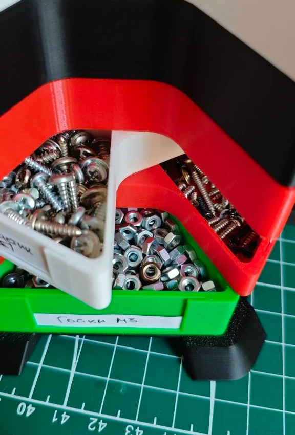

Вариативность размеров ярусов еще один критерий при создании органайзера, в большинстве покупных органайзеров, ячейки заполнены на треть, а то и только на дне болтаются пару элементов, а ячейка уже занята.

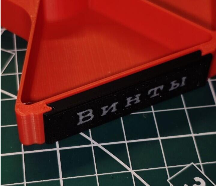

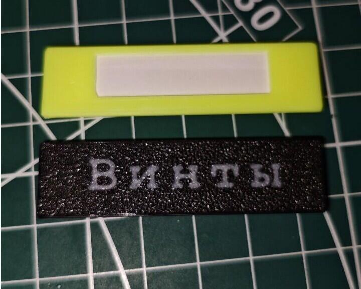

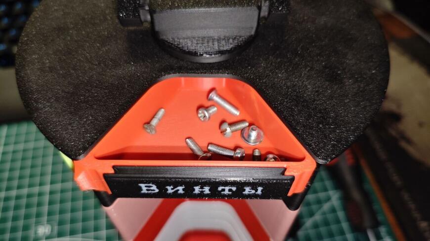

Подписи. В первом варианте использовал, прорези для обычных бумажек для описания содержимого ячеек, как показала практика очень неудобный вариант, листки постоянно норовили выскользнуть и затеряться.
Еще одна модульная система храненияВ дальнейшем переделал на печатные таблички двух видов:
Классические - с использованием бумаги;
Для обладателей принтеров с многоцветной печатью, где наименование ячейки можно написать сразу в слайсере.
Еще одна модульная система храненияЕще одна модульная система храненияЕще одна модульная система храненияМного времени и различных вариантов было потрачено на оптимальную систему скрепления ярусов, изначально хотел сделать трещетку с резьбой одним элементом, но постоянно появлялась проблема с фиксацией ярусов вокруг оси вращения, поэтому разделил на два элемента, трещетку и винт.
По печати: печатается все в 2-3 стенки с минимальным заполнением, без поддержек(хотя нет, нужны поддержки при печати трещетки). И еще пожалуй стоит крепить винты, так как на них будет держаться вся конструкция.
