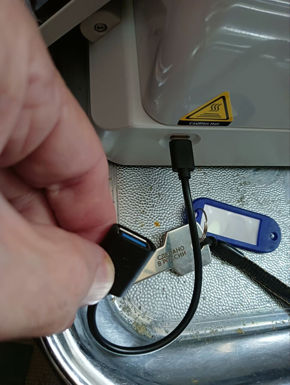

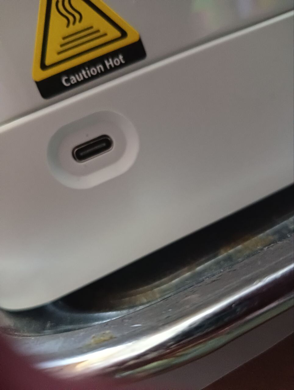

Для начала найдем на корпусе сушилки нужный разьем, он на правом борту если "танцевать" от экрана:
СуперСушка Gen.3, Окончание
Ох, и накупил-же я переходников ворох/охапку, ну и взял из них первый попавшийся разумеется:

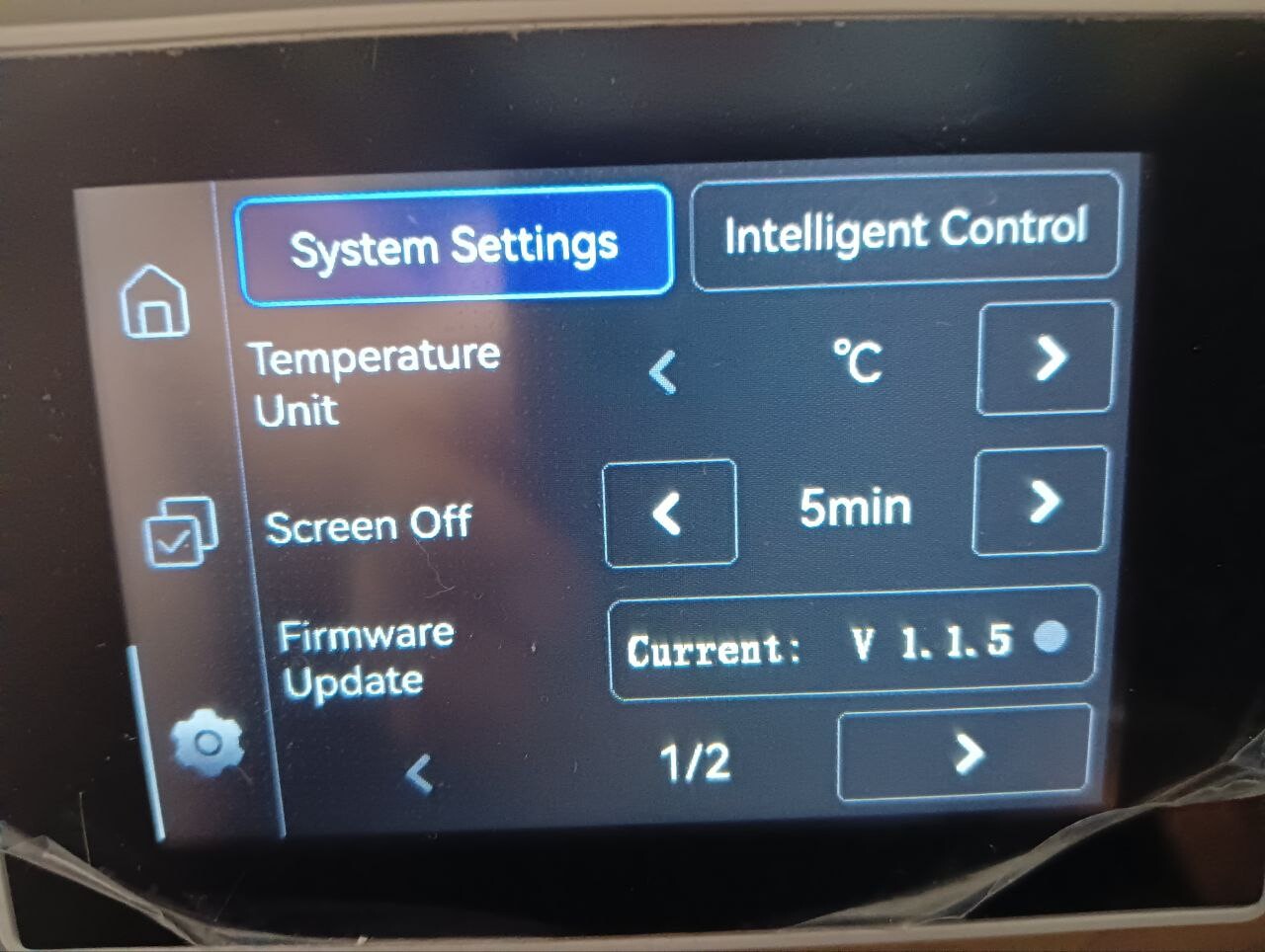

Далее, подготовив должным образом флешку и с правильным образом прошивки, смотрим на т.н. "домашний" экран сушилки:

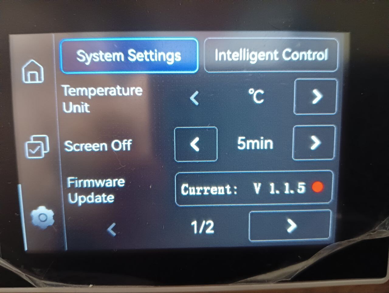

... где, нажав пальчиком на левую шестеренку, визуализируем тут же Системные Настройки с текущей версией FW:
Далее, чисто для наглядности, придерживая переходник дабы его не выломать трясучкой "после вчерашнего", аккуратно тычем правильной стороной ЮСБи-флешку в переходник, аккуратно кладем его на стол, и впериваемся в тач-экран:

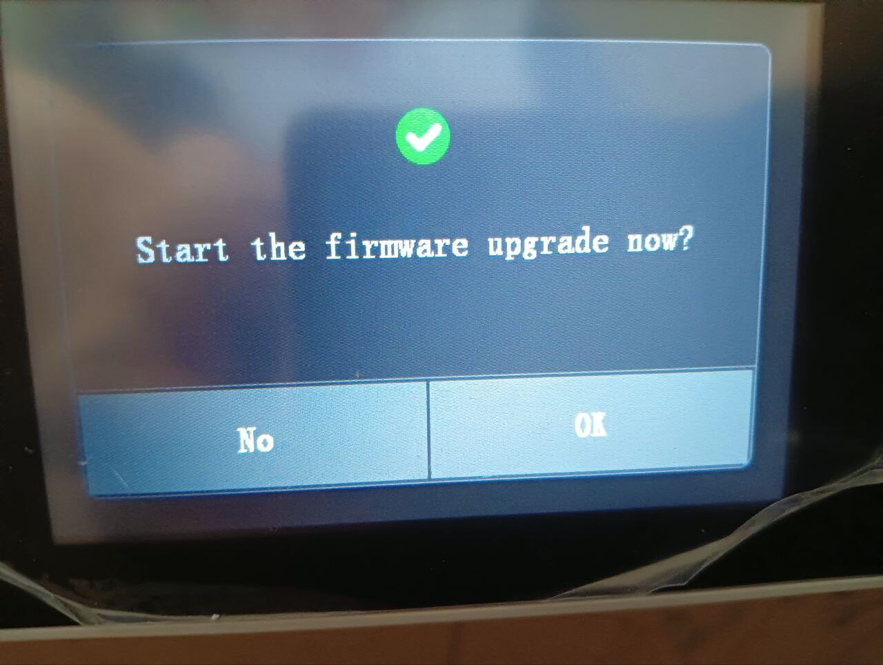

 Ежу понятно, что тута надо тыкать прям в это красный фингал, после чего сушка отзовется вполне очевидным вопросом типа "Вы уверены?":

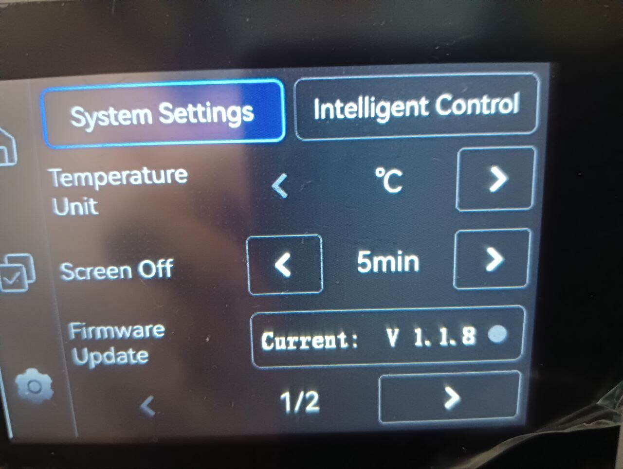

Ну и для перепроверки опять нажмем на левую шестеренку. Если нам повезло, мы увидим следующую картину:
... из чего следует, что аппаратная прошивка сушилки сменилась с v.1.1.5 на v.1.1.8.

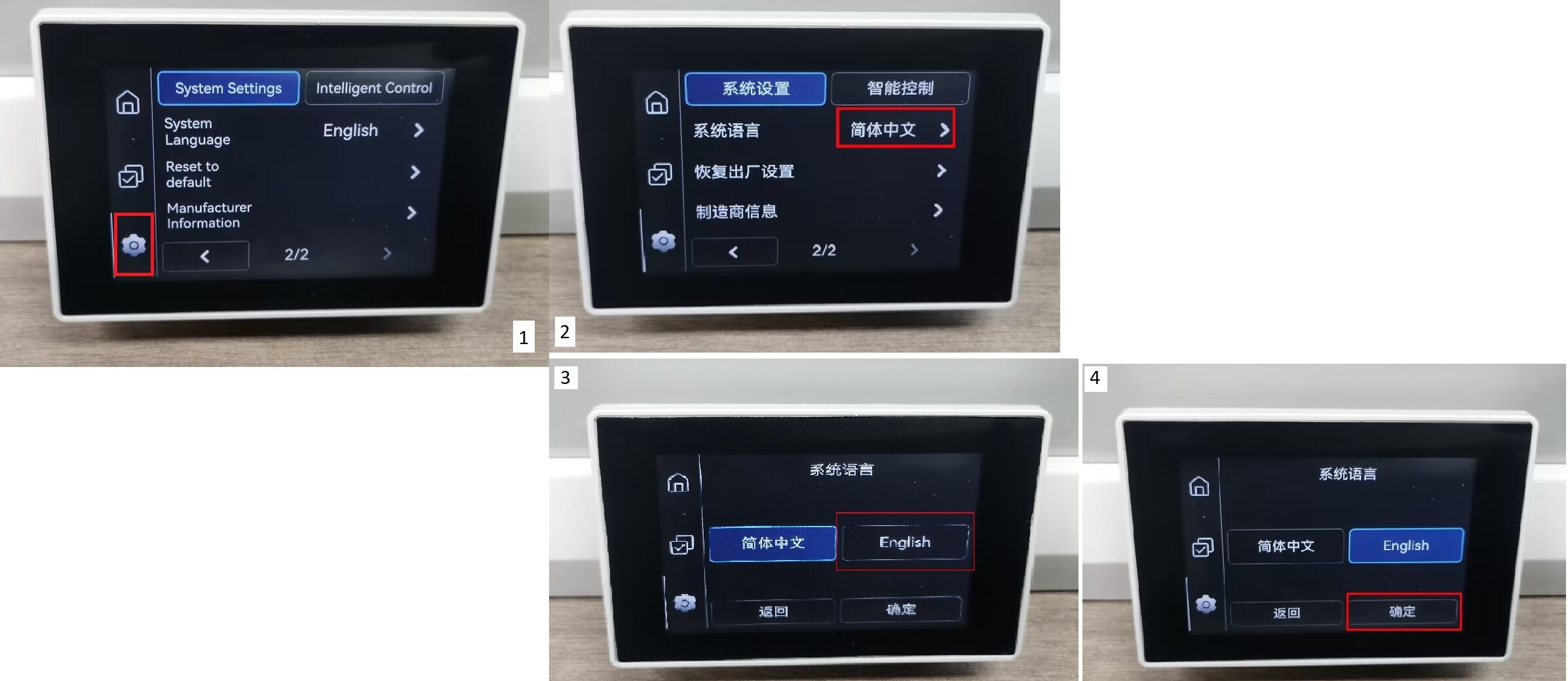

... четыре шага для выбора языка...
(глобального английского ), если Вам "повезло" с китайским меню в иероглифах, танцуем от левой шестеренки:

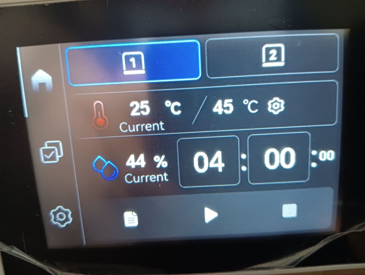

Ну-с, начнем:

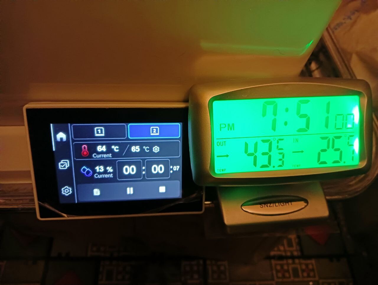

Вот исходные данные выбранного режима:

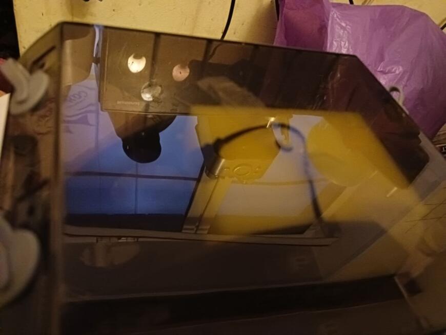

Выносной датчик метеостанции вовнесен во второй бункер и подклеен к крышке бункера скотчем изнутри, ровно над сухой пока еще губкой, которая воткнута в катушку из-под пластика:

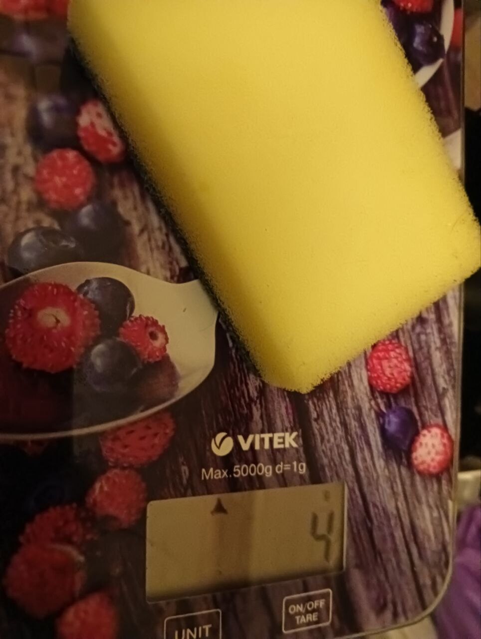

СуперСушка Gen.3, ОкончаниеВзвешиваем сухую губку на кухонных весах:

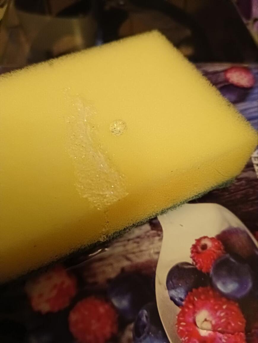

Готовимся мочить губку:
Намочили губку, воды мало, и она норовит стечь и убежать, ловим воду пальцами и вмассируем ее в губку:

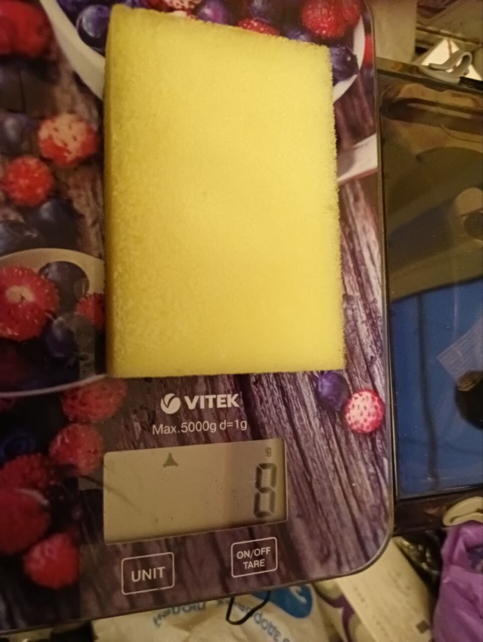

Взвешиваем теперь увлажненную губку, чтобы прикинуть, скорлько воды надо испарить за контрольный час:
Вроде все верно, даже с погрешностями этих весов ясно, что два-три грамма воды должно быть испарено нагревателем второго бункера.

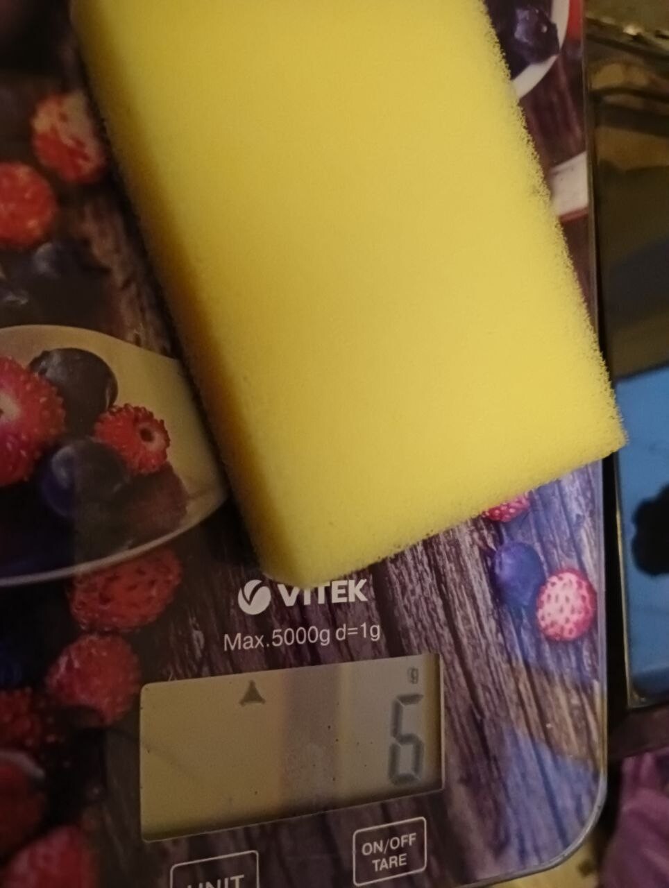

Я не замедлил взвесить губку на все тех же весах, ну и вот - результат:
Думаю, эффективность доказана.
