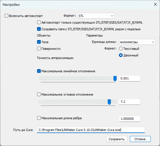

Не нужно каждый раз выбирать настройки сохранения, изменить и сохранить их можно в меню "Приложения->Kompas 3D Print->Настройки". Там же указывается путь к слайсеру, в котором можно открыть модель для печати.
Вы уже заметили кнопку "Отправить в Cura". Да, наверное это то, чего давно не хватало в Компасе! С помощью неё можно сразу открыть слайсер с моделью для печати. Текущая деталь фоном экспортируется во временную директорию и открывается сразу в Ultimaker Cura. В настройках можно указать путь до другого слайсера или приложения, теоретически модель должна открываться в нём, но честно сознаюсь, я не проверял).

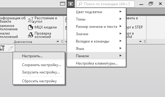

Для того, чтобы добавить кнопки на панель инструментов зайдите вот сюда:
(Настройка интерфейса->Панели->Настроить...)

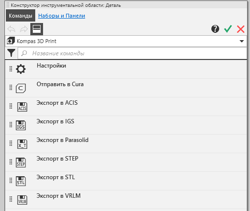

В открывшимся окне, чтобы добавить нужные кнопки, выберите "Команды" из выпадающего списка "Kompas 3D Print" и перетащите нужные кнопки на панель инструментов. Не забудьте нажать зелёную галочку для сохранения изменений в панели инструментов.
Если вы хотите добавить все кнопки плагина разом, то выберите "Наборы и Панели", в выпадающем списке "Деталь", и в самом конце списка "Kompas 3D Print". Затем перенесите всю панель на панель инструментов.
