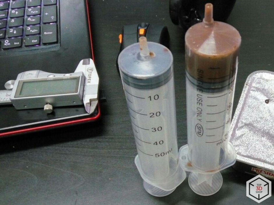

Перед заполнением шприца убеждаемся в отсутствии комков. Материал печати перед заправкой фильтруем. В комплекте есть сито для шприца. Для печати холодной смесью, например — паштетом, заполняем шприц до отметки 50 мл. Перед установкой шприца в бункер полностью поднимаем устройство подачи материала.
Живой обзор пищевого 3D-принтера Chocola3D
Шоколад помещаем в шприц темперированным, далее он подогревается бункером.
Загружаем шприц в бункер, проверяем, что ручка шприца свободно болтается под упором механизма подачи, в меню принтера опускаем упор, продавливая немного материала через сопло. Если материал свободно проходит через сопло, то принтер готов к печати.

5. Если не можете найти в продаже трехкомпонентные шприцы объемом 50 мл, которые используются в качестве картриджей, то их можно заказывать на сайтах медтехники.
