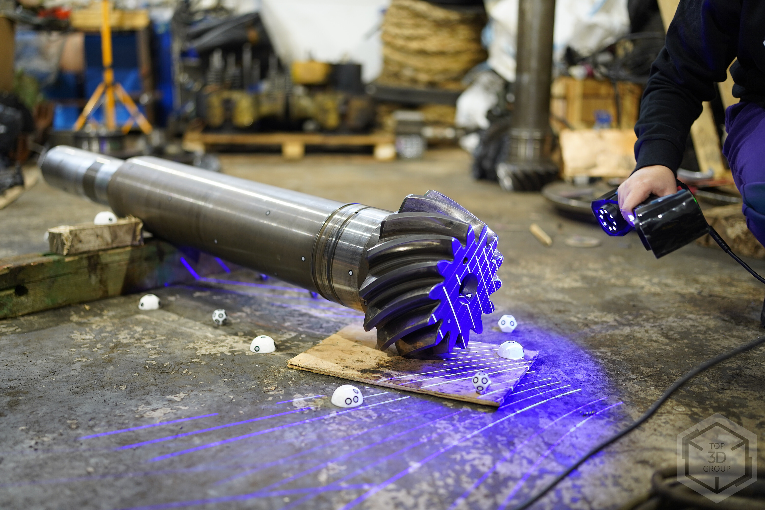

Сканировали с помощью нашего 3D-сканера Shining 3D FreeScan UE Pro.
Пришлось работали с тяжелыми и крупными деталями:

Горизонтальный вал весом примерно 600 кг

Для начала с валов сняли подшипники, затем поверхность обезжирили, наклеили метки и нанесли матирующий спрей.
Метки необходимы для того, чтобы сканер понимал, как деталь расположена в пространстве, а матирующий спрей помогает избежать искажений лазерных лучей. Спрей мы нанесли на сквозные отверстия, отверстия с резьбой, и отверстия с конусным окончанием, а для наружных поверхностей было достаточно маркеров.

Кейс Top 3D Group: реверс-инжиниринг для морских буксиров с помощью Shining 3D FreeScan UE ProСканировали в лазерном режиме, почти всегда 26-ю перекрестными линиями, для отверстий переключались в режим одной линии. Для особенно важных мест использовали режим частичного увеличения плотности точек до 0.1 мм, например, для профилей зубьев вала, и отверстий с резьбой.
Большая плотность точек — меньший шаг измерений — более точная аппроксимация геометрии зуба. Это необходимо для более точного получения данных и подбора параметров зубчатой передачи.
